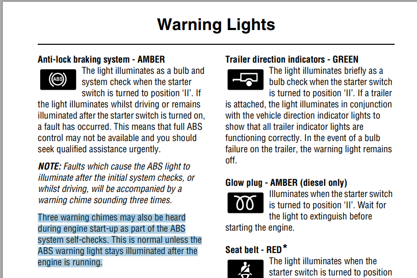

Já mám kontrolky zalepené nějakým černým silikonem ... po nastartování se mi vždy ozýval 3x gong ... tedy pokud jsem nechal proběhnout počáteční test, tedy nechal rozsvítit a pozhasínat kontrolky a pak teprve startoval. Když nastartuju hned po zhasnutí žhavení, tak slyšet není nic. Dále se mi tento trojitý gong ozýval někdy i při brždění, nebo jen když jsem se lehce dotknul brzdového pedálu - vše přitom celou dobu fungovalo HDC, TC i ABS ... na diagnostice nic ... tak se gong vypojil, protože mě to sralo ... teď mám kostku taky přemostěnou, tak jsem gong nechal pro zkoušku zase zapojit a po startu se ozývá furt, za jízdy zatím nic ... ale je pravda, že po přemostění jsem ještě nezkoušel, jestli to všechno funguje ...

hrochado píše: 21 kvě 2018 09:49 po nastartování se mi vždy ozýval 3x gong ... tedy pokud jsem nechal proběhnout počáteční test
Tohle je normální chování u faceliftu, potvrzuje úspěšný selftest ABS (je to napsáno v návodu k autu).
Předfacelifty to nedělají.

Tak SUPER :D
Vyřešeno ... já mám návod na předfacelift a tam je jen ta poznámka, že právě 3 zazvonění a rozsvícení kontrolek znamenají problém ... a vzhledem k tomu, že nevím, jestli ve chvíli gongu kontrolky svíti nebo ne, protože jsou zaslepené, bral jsem to jako nějakou chybu ... tož to su klidné!
A asi si stáhnu návod na facelifta :D

#40 Příspěvek od stiinek » 21 kvě 2018 13:56
Mě se to právě taky nelíbilo, tak jsem hledal co je to za problém :D
V českým tištěným manuálu jsem to nakonec našel.
Anglický PDFko mám tady:
https://uloz.to/!prZcK8wm4ymQ/land-rove ... ndbook-pdf
