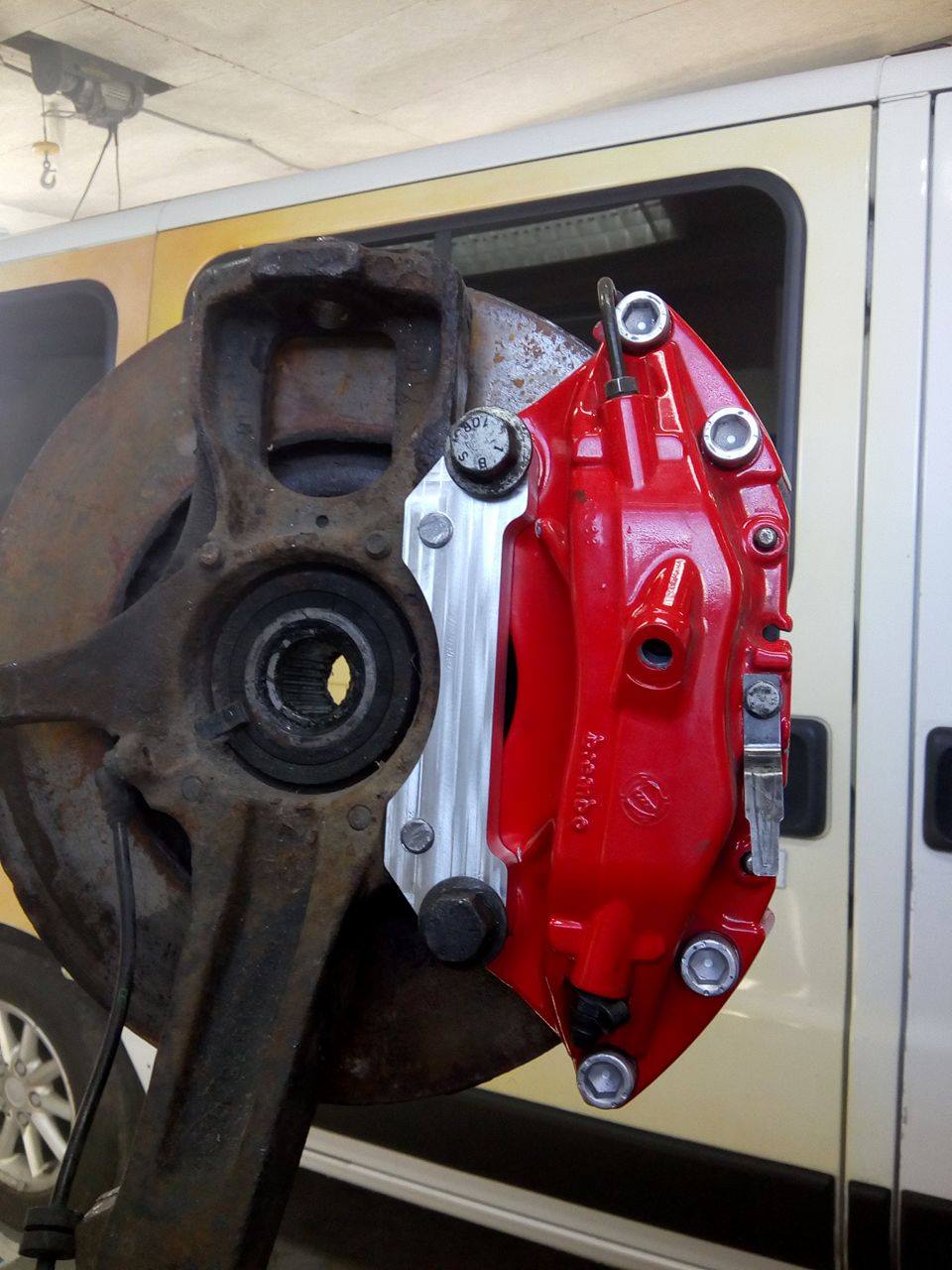

Hitman píše: 11 úno 2008 08:34
Sláma Karel píše:Jinak k té výměně za kotouče. Když vyměníš ty náboje, což je bez problémů a jdou tam ze všeho, kam přišroubuješ brzdiče? Na nápravě která má kotouče jsou nálitky, ale u té z bubnama asi ne. Podle mě by se musel přehodit i tubus nápravy, nebo tam něco vyrobit na čem budou brzdiče držet. Věřím že to ale v Anglii budou mít jako nějakou přestavbovou sadu ne? K
jo v anglii takovy sady maj ale je to hrozně drahý ,to upevnění brzdiče se dá udělat několika zpusoby
Čo je to hrozne drahý ? Takéto niečo sme riešili akurat na alfe
