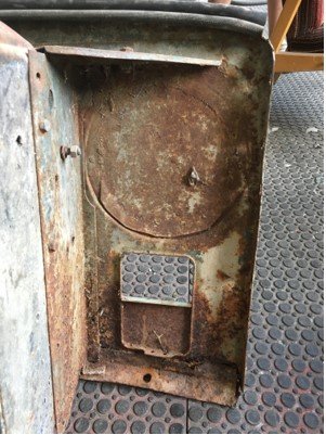

Během čekání na díly do motoru a převodovku si krátím chvíli plechařinou a mám další prosbu o radu. Chci přesvědčit kamaráda-majitele, abychom Itala předělali vzhledově zpět na SIIa z roku 1967, ale když googlím tak někteří mají na blatnících vepředu 2 světla (blinkr a pozičku) a někteří jen jedno (pozičku?). Náhradní přední čela blatníků jsem na netu objevil jen s jednou dírou....ale více by se mi líbily ty dvě. No a někteří je mají vedle sebe a někteří pod sebou, jsem z toho fakt zmatený... :sweat Nevíte někdo prosím jak to odpovídá originálu?
1960SeriesII
Příspěvky: 3276
tel.: 774747556
Re: Renovace Itala
#23 Příspěvek od 1960SeriesII » 24 črc 2018 19:56
V roce 1967 měly SIIA už určitě pozičky i blinkry, jednu díru tam měli možná jen kvůli záměnnosti, protože civilní lanďáky měli pak to druhé světýlko vedle téhle díry, vojenské pod ní.

Má pravdu Honza mám na Katy SIIA 1967 květen origo blatníky a výlisek je tam jen jeden mám vně blikače a uvnitř pozičky. Mimochodem 1967 ještě světla uvnitř masky :) o tom víš .... :heart :heart

Děkuji Vám oběma za rady. Ten rozdíl mezi civilní a vojenskou verzí mě nenapadl :hmm: . To že tam byly dříve světla v masce dokazuje pohled zezadu. Nějaký šikula rozklepal ten prolis kolem světla a převařil to kusem plechu, takže budu muset sehnat novou masku, proklepávat tam zpátky ten prolis by asi nedopadlo nejlépe. No uvidím co na to kamarád, ale já bych to zpět na SIIA předělal.
