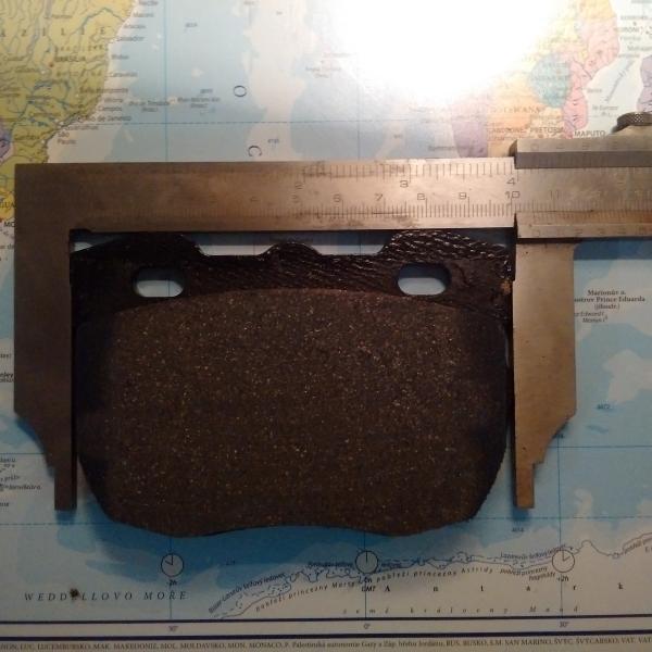

Nevěřím, že pružinky pomůžou, protože ty desky sedí dobře opřené o pístky.
Rozměr desek je stejný jak ty, co tam byly a sedí s katalogovým rozměrem jiných výrobců, pokud jsou tyto údaje v pořádku.
Vymačkaný třmen mě sice nenapadl, ale celá řířka oložení je stejné, spíš bych očekával, že se to vymáčkne v jednom místě.
Momentálně mi ten rachot nevadí, protože ho neslyším, ale do budoucna bych to rád vyřešil...
Alespoň jsem ho na večer umyl, krasavce :wink:

Nová deska od Mintexu SFP500160M má délku 105mm

U těch mých Icerů výrobce udává 104,7mm, fyzicky jsem je neměřil, jen přiložil k těm původním.
Náhodou jsis nikdy při výměně nevšiml té vůle?

VencaZE: Venco, nevím, jestli jsi tu vůli nepochopil špatně? Mi to přijdeš, že píšeš o axiální vůli, tedy mezi pístkem a kotoučem, ale já píšu o radiální, tedy vůli v sedle třmenu, pohyb destičky nahoru a dolu ve směru otáčení kotouče, ne ve směru tlaku pístků :!:
Pístky jsem samozřejmě zatlačil, před tím je máznul, ale rezavé nejsou. Axiální vůli mám minimální, po odbrždění jde kotouč pěkně volně protočit rukou, takže nevisí.
Koukni se ještě jednou na tu fotku, já tu vůli okótoval, samozřejmě se týká i horní strany a druhé desky taky.
Co se týče klepání, je to jak kdy, někdy se to zklidní. Každopádně to přestane vždy, když se jenom zlehla dotknu brzdového pedálu, což je pochopitelné

Prosím tě, kdyby se ti podařilo mi změřit rozměr mezi sedly pro destičku. Já zítra shodím kolo, vytáhnu destičky a změřím to taky.
Protože pokud máme rozměrově stejné desky a tobě nelítají, mám vůli v sedle...nebo jiný třmen, prý je vícero druhů.
Já na něm můžu maximálně přečist číslo, víc nepoznám.

Sniper píše: 10 říj 2017 20:35 VencaZE: Venco, nevím, jestli jsi tu vůli nepochopil špatně? Mi to přijdeš, že píšeš o axiální vůli, tedy mezi pístkem a kotoučem, ale já píšu o radiální, tedy vůli v sedle třmenu, pohyb destičky nahoru a dolu ve směru otáčení kotouče, ne ve směru tlaku pístků :!:
VencaZE píše: 10 říj 2017 20:17 Nebo by tam šla přidělat nějaká reverzní pružina že jo :mrgreen: .
No...tímto způsobem jsem už taky uvažoval, zaháknout pružinku za spodní oko destičky a horní vodící čep :roll:
Samozřejmě pochopil.
Bavíme se o vůli ve směru otáčení kotouče, ta nás trápí. Ale další vůle která má příčinou souvislost, je mezi deskami a kotoučem, resp. síla přítlaku v pohotovostním stavu brzd.
Klepání přestane vždy kdy? Když změníš přitlak desky a kotouče, tedy vůli mezi deskou a kotoučem, nebo chceš li, mezi deskou a pístkem. Pak desku "brzdí" pístek a ona nemůže putovat v rámci té námi diskutované vůle v brzdiči.
To nezměřím, auto ráno odjíždí. Mám tu ještě D1 300 a nějaké brzdiče ale nevím kdy se k tomu dostanu.
Nicméně tohle Defender td5 a vůli v brzdič,i jako máš ty, mají desky taky, ale když otáčím kolem tak se nehnou. Pohnout s nimi jze pouze rukou a to docela těžko. Ale nevzpomínám si jakou mají zadní stranu k válečku- jestli je tam nějak víc adhezivní povrch aby se neposunovaly. Protože přítlak mezi deskou a válečkem je to co desce zamezí v prvotním pohybu než si případně dosedne do sedla v brzdiči, jestli mi rozumíš.
Teď koukám že někdy píšu pístek a jindy váleček. Tedy v mojí teorii pístek= váleček, ať máme definovány základní pojmy :grin: .

#40 Příspěvek od Sniper » 10 říj 2017 21:15
Rozumím ti v plném rozsahu.
Vůli mezi pístkama a kotoučem nemám, jen nezbytně nutnou, aby se kotouč mohl otáčet.
Už jsem výše uvedl, že některé desky mají na straně k pístku měkkou vrtvu, nebo dokonce samolepku 3M a já tam mám jen železo. Některé desky mají na sobě takové ocelové pero, které do pístku zaskočí, variant je více.
Možná je díky tomu problém. Kdybych tam měl tu vrstvu, pístek do ní udělá otlak a deska nemůže lítat.
To změření jen příležitostně, nerad bych tě zbytečně zatěžoval. Já to zítra rozhodím a natočím.
Když tím kolem otočím pomalu, tak nic, ale když ho roztočím švihem, tak desky skočí.
