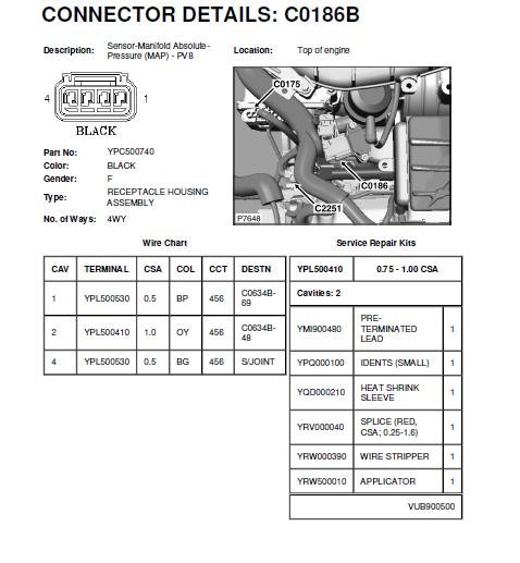

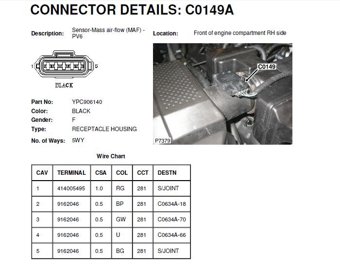

Hadice vyměněna, prasklina byla, ale "engine fault" sviti stale, zmizela chyba 101 vaha vzduchu, zustava 023 MAP senzor, cistit jsem ho cistil, potrebuju ho zmerit, mate nekdo zapojeni pinu ? Jeden je signal, druhy 5volt, treti zem, vim jak merit ale marne hledam zapojeni pinu
Re: LR Disco 3 - Engine system fault
Napsal: 19 pro 2018 09:08
od xxx
kaligula píše: 18 pro 2018 06:02 Hadice vyměněna, prasklina byla, ale "engine fault" sviti stale, zmizela chyba 101 vaha vzduchu, zustava 023 MAP senzor, cistit jsem ho cistil, potrebuju ho zmerit, mate nekdo zapojeni pinu ? Jeden je signal, druhy 5volt, treti zem, vim jak merit ale marne hledam zapojeni pinu
tady to máš Petře
MAF zapojení konektoru.jpg (52.64 KiB) Zobrazeno 8965 x

a ještě ten MAP konektor
MAP konektor.jpg (43.95 KiB) Zobrazeno 8959 x
