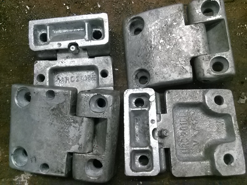

Moc pěkný,neuměl by jsi ty zadní na D1,všichni je maj v háji a stojí nesmysl..........

Nevím jestli na D1 a D2 jsou stejné, ale jedny na D2 do kufru jsem si nedávno nechal dovést - na repasi, protože ty moje už jsou lehce KO. Vyrábět to nové je asi nesmysl, a navíc je to konstrukčně něco jiného než na dveře na Defu.

vyrobit se dá všechno jestli to někdo zaplatí :)
foto?

Ahoj,Pojír už dal odkazy,nějak bychom to k Tobě dostali,hlavní vada na starých je že byly otevřené shora na čepu,takže vyrezly díky vodě,horní i dolní mají stejnou základnu co je na autě cca 90x90 tloušťka je 8mm,pruměr čepu je 8mm,a upevnění na dveřích je jiné nahoře a dole,ta sada pantu vyjde přes 2600kč,to si myslím že by jsi dokázal stáhnout,je to tady v sekci def,možná pruzkum v sekci disco by ukázal zda je zájem,koho znám s D1 tak maj dveře svěšeny na vyrezlejch oskách...
Tak popřemýšlej,díky za čas....Mira

kluci tuhle výrobu nevidim reálně na cnc obráběcích strojích. už na pohled ta origo součástka vyuziva jiny levnejsi technologie..

originál panty na Def. jsou nejspíš odlejvaný......,

Wiki píše: 30 říj 2017 08:50 originál panty na Def. jsou nejspíš odlejvaný......,
to je jasný, ta "jiná technologie" se vztahovala k pantům na disko, kterou kluci poptávali (to bych tipl, že je tvářený)

zřejmě jo , / tváření -v podstatě lisování je asi nejlevnější způsob pro hromadnou výrobu /
