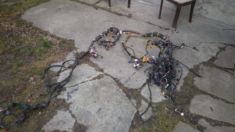

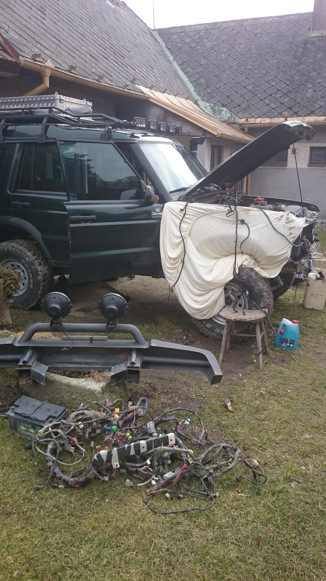

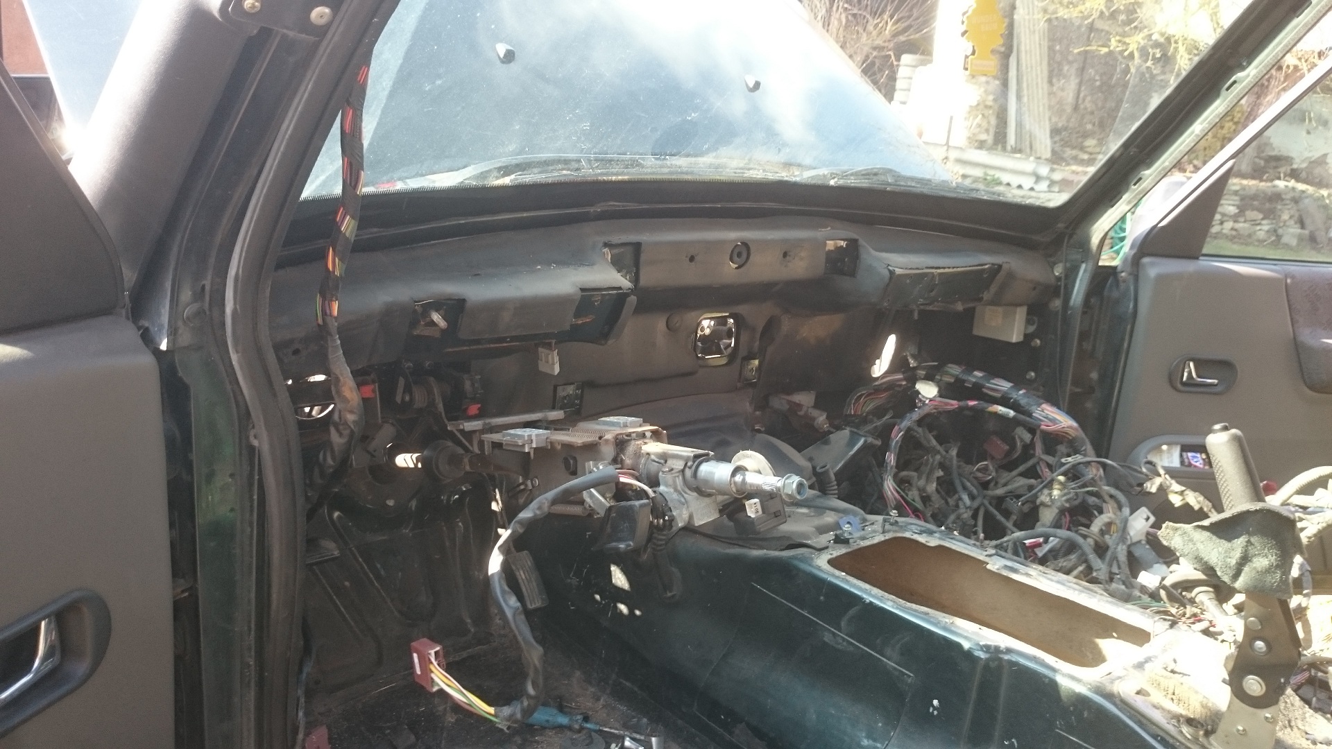

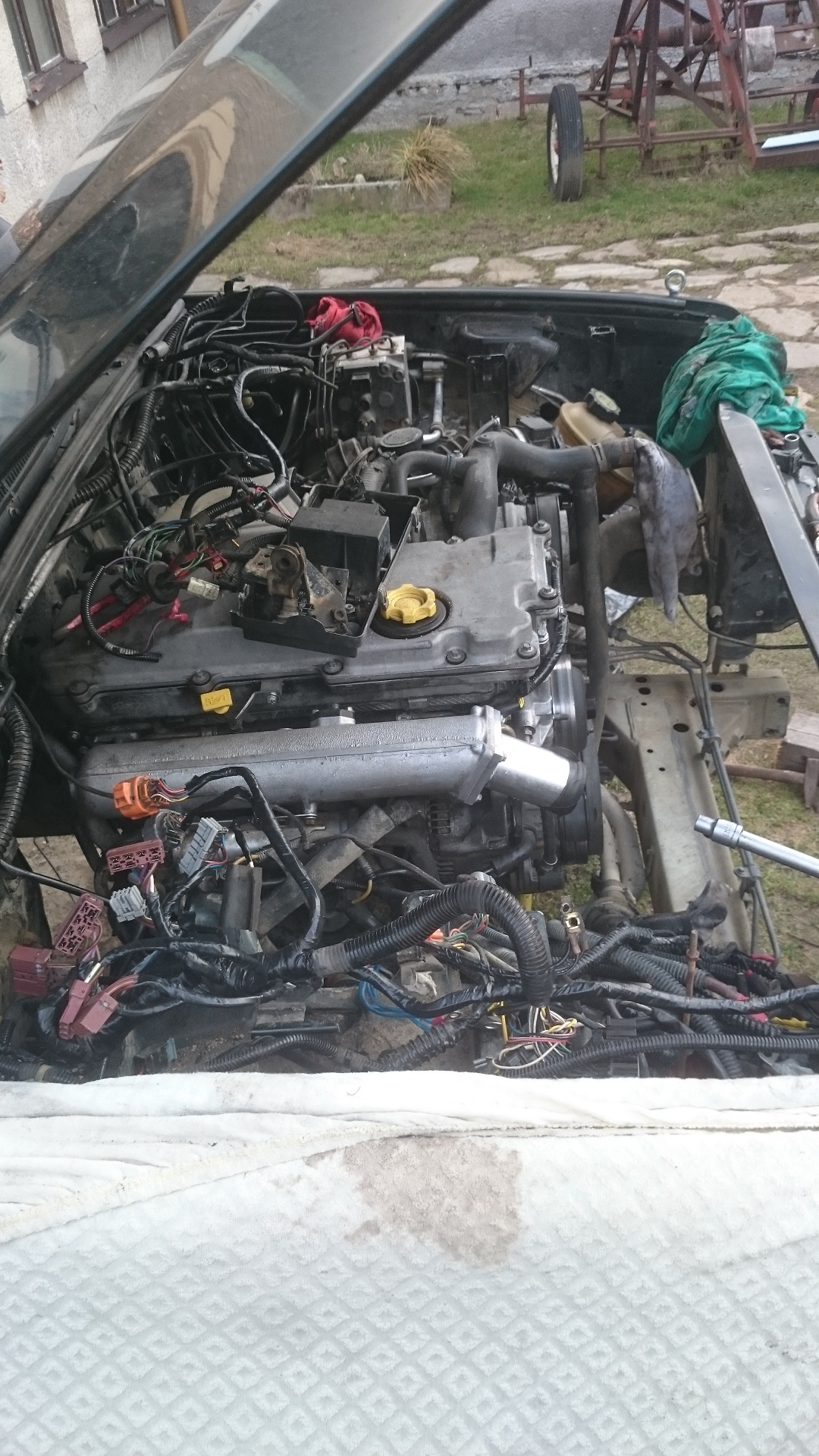

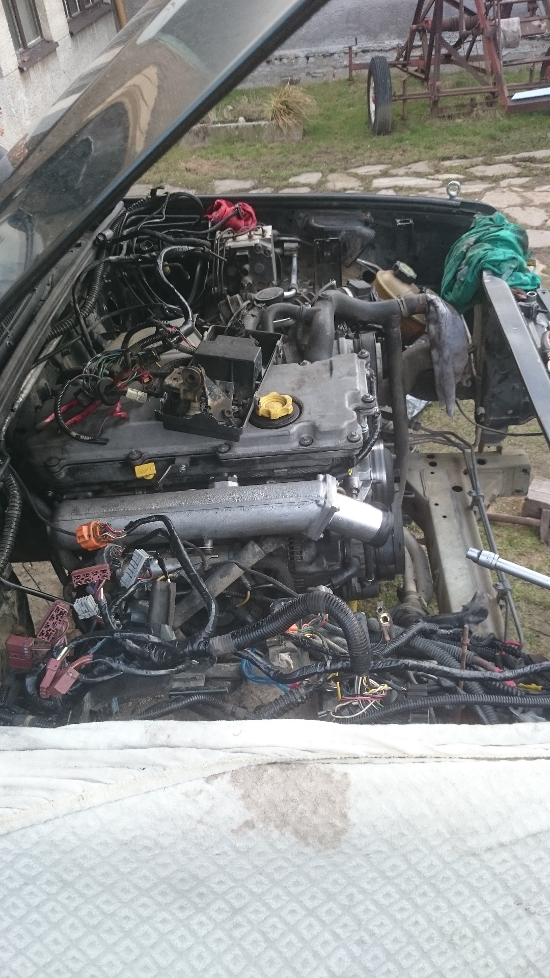

#38 Příspěvek od vasek72 » 17 bře 2017 23:24
Tak jsem se do toho dal.. Beru to zase nějak moc z gruntu a už se v tom hrabu a předělávám zase i spoustu dalších věcí už 14 dní :(
