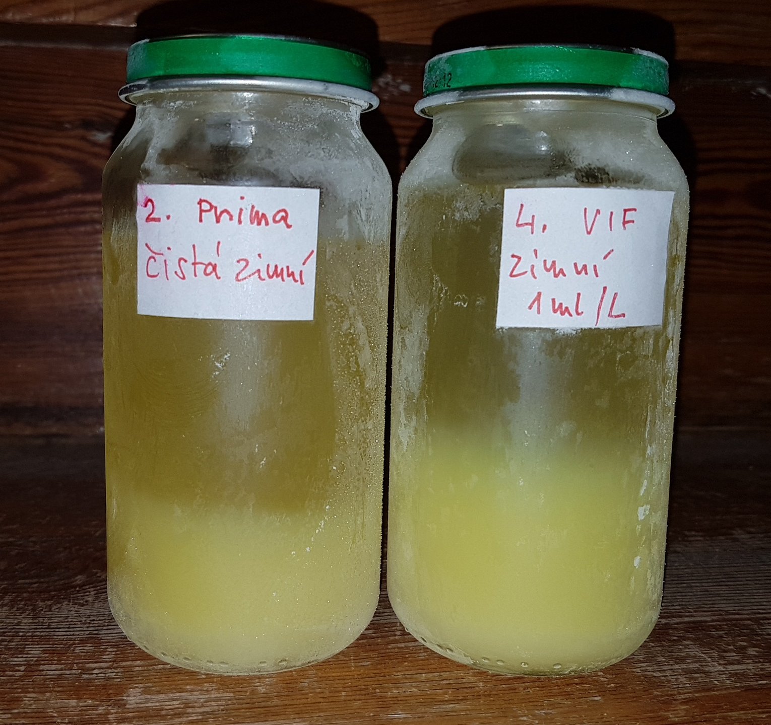

Tak jsem z dlouhé chvíle zkusil zamrazit levnou naftu kterou tankuju u pumpy Prima a do jednoho vzorku jsem přidal zimní VIF dle doporučeného dávkování. Koukám na to jako blázen, v -18°C (nafta zimní dle normy do -20°C) s VIFem má podstatně více sedlého parafinu jak bez VIFu. :roll:

To je hodne zajimave. Vif by mel zamezit velkemu zhlukovani parafinu a proto bude opticky vypadat ze je ve sklenici vice parafinu ale ve skutecnosti bude parafin rozlozen lepe v objemu kapaliny aby se zajistila dobra cerpatelnost i v nizkych teplotach. Vyzkousej naftu z eurooilu. Rika se ze nafta ktera peni je kvalitni. Peni nafta z primy?

Mám pocit že moc nepěnila. Nechám to rozmrznout a zakvedlám. Zkusím ještě jeden vzorek s 5% benzínu, protože ten VIF mě dost překvapil.

Jak dopadl vzorek 1. a 3.?

1 a 3 měla bejt letní nafta, ale omylem jsem jí kontaminoval benzínem, takže to si nechám až na jaro.
