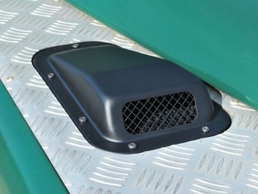

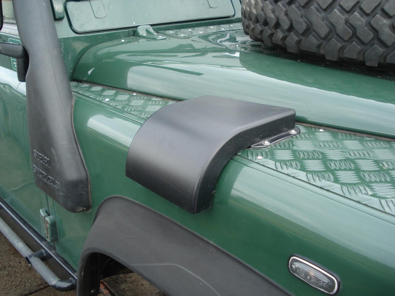

Tříkilo mi topí srovnatelně s D4. Jezdíme bez bund, jen v triku. Máme nezávislý horkovzdušný topení, který za jízdy ještě nebylo potřeba nikdy pustit. Jako jedinou nevýhodu vidím, že nemá moje auto klimu. Zkotrolujte si vy, kterejm je zima, jak máte seřízený lanka ovládání topení.
A pozor! Jako velkej průser taky vidím ten vojenskej kryt sání topení na blatníku - viz foto s malou dirkou a pletivem. Když jsem ho tam u jednoho auta namontoval, přestalo to okamžitě topit. Tak jsme na to taky přišli. Malej průchod vzduchu. Dali jsme tam ten ohnutej z bakelitu (viz druhé foto) a zase to topit začalo. Ale to jsme asi v jiným vlákně.... :Ja blb:

cyril píše:Tříkilo mi topí srovnatelně s D4. Jezdíme bez bund, jen v triku. Máme nezávislý horkovzdušný topení, který za jízdy ještě nebylo potřeba nikdy pustit. Jako jedinou nevýhodu vidím, že nemá moje auto klimu. Zkotrolujte si vy, kterejm je zima, jak máte seřízený lanka ovládání topení.
cyrile, to je zajímavý poznatek! já tady v jiném vlákně (viewtopic.php?f=14&t=31099) řeším, že mně netopí teplovodní webasto. a trochu se mně zdá, že i za jízdy normální topení topí možná trochu míň než loni. ale tomu jsem nepřikládal velký význam. ale teď už se na to dívám trochu jinak. on sice za jízdy topí, ale to teda asi může být i teplo od motoru. v létě jsem totiž namontoval přesně ten kryt sání topení s malým otvorem jak máš na fotce. a v létě netopíš, takže jsem neměl šanci to porovnat. tož že bych ještě zkusil nahodit zpátky původní mřížku? ale je to možné, že by to mělo takový vliv?? nechce se mně tomu věřit.
