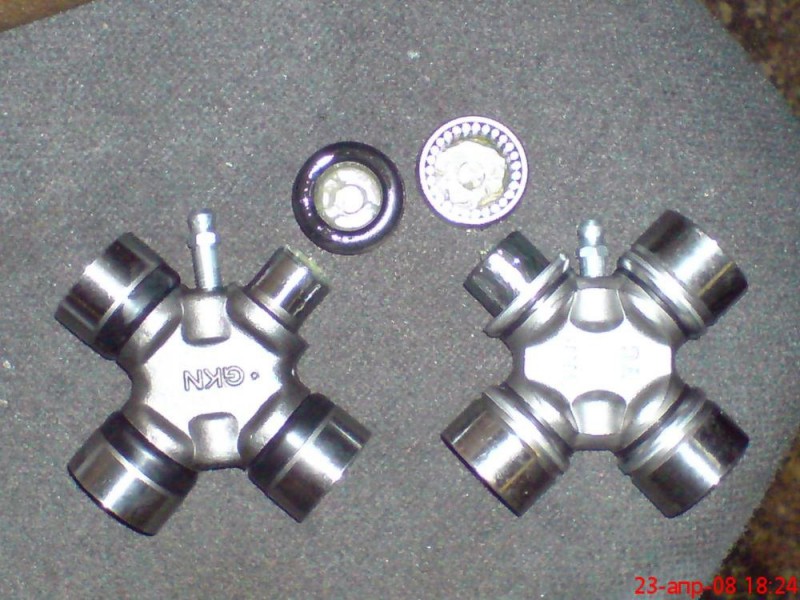

Trochu ma usmernite aky je vlastne rozdiel medzi obycajnym krizom a HD krizom (tvrdost kovu?)

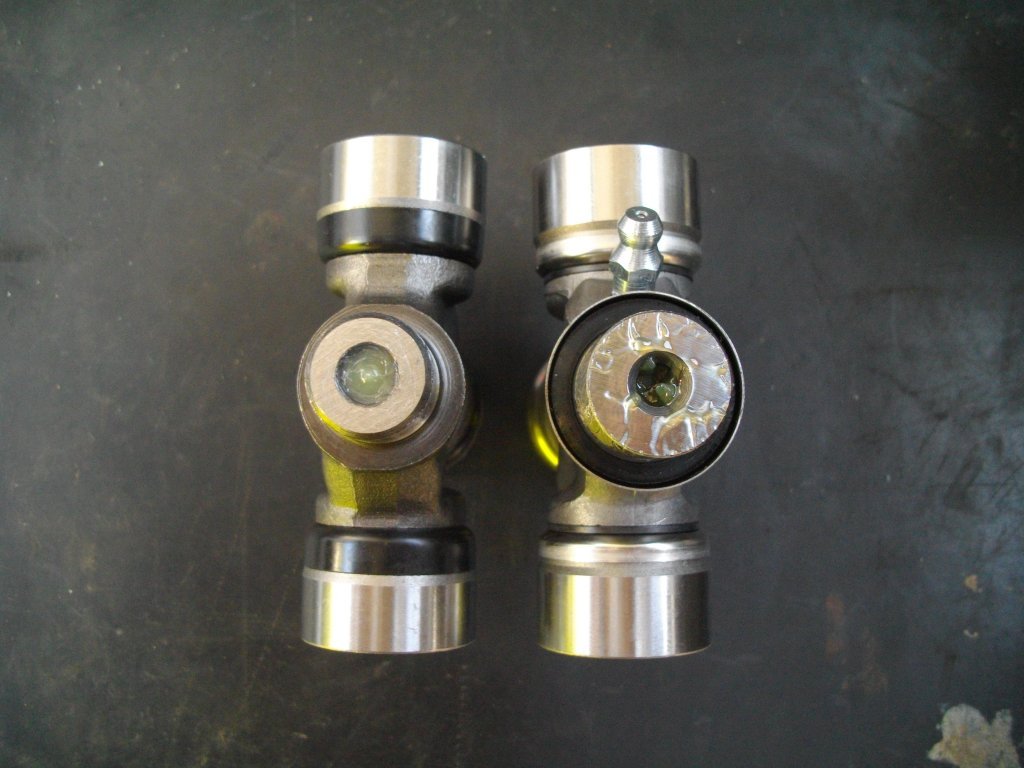

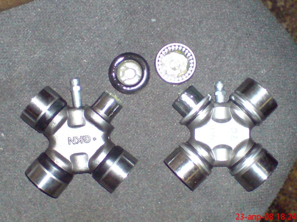

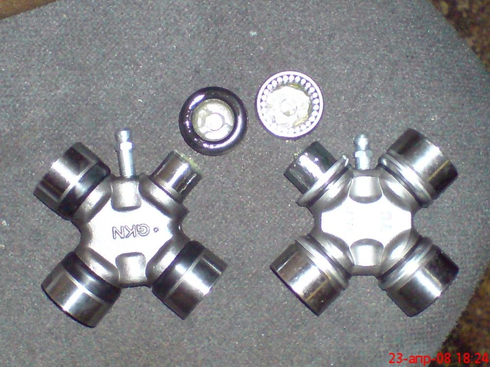

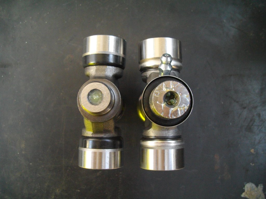

Miklosxxx píše: 15 črc 2018 10:44 Trochu ma usmernite aky je vlastne rozdiel medzi obycajnym krizom a HD krizom (tvrdost kovu?)
Hodně lidí, kteří si opravují kardan v tom stále tápe, tak sem dám rozdíl mezi obyč křížem a křížkem Metal, který patří na přední kardan DII.
Cena je skoro dvojnásobná, dávám ho na všechny kardany u kterých zákazník nechce, aby se kříž vysypal za pár měsíců.
Kříže jsou venkovníma rozměrama stejné, ale rozdíl je nejen v ceně, ale i průměrem čepů a jehliček uvnitř křížku.
Lepší kříž samozřejmě pasuje i na D1 a defíka.

hd má čep kříže 18mm
