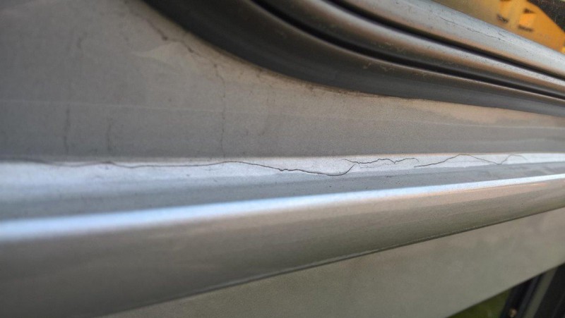

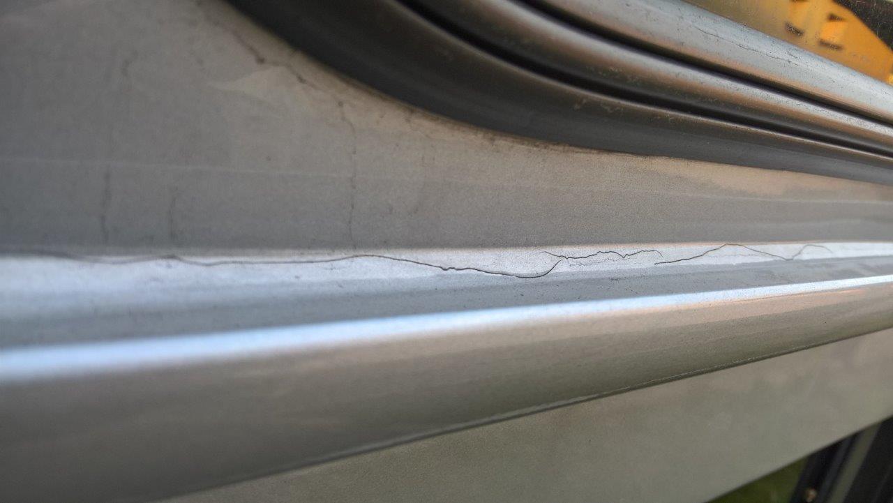

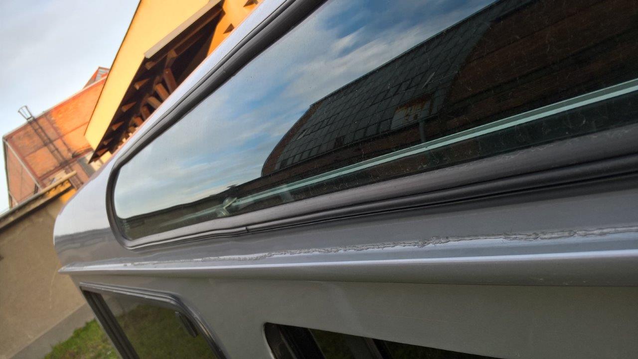

Tak jsem si sundal stropnici :) nechávám přelepit (výsleden Vám pošlu i s cenou). Ale když jsem jí sundal byla uplně mokrát. jde mi tedka o to kudy všude do té střechy teče? střešní okno jsem už přetěsnil. je orezlí spoj výztuhy střechy tak že by v tom spoji? ale co stím vyřeší to silikon?

střešní plechy jsou dávány přes sebe a sbodovaný, správně by se to před bodováním mělo podmáznout tmelem, /ale ty černoši atd co to tam v ty angliji montují na to vesměs kašlou,/tak že tudy tam taky zatéká . Nedá se s tím nic jinýho dělat než ty spoje přetřít -dotěsnit tmelem napr. bílým silikonem /pokud je bílá střecha/, udělat to i pokud možno i zevnitř a předem očistit/odmastit ,
Re: Rychlo dotazy
#28 Příspěvek od MadTom » 28 zář 2016 14:19
Silikon určitě ne, dlouhodobě to neudrží. Chce to nějaký polyuretanový tmel. A když pohledá, tak na to existuje přímo manuál od LR - Watter ingres manual - je to popis jak hledat a řešit zatékání do Defendera. Prvně to vydali ještě tuším k 300ce, poslední verze je i na Pumu. :hmm:

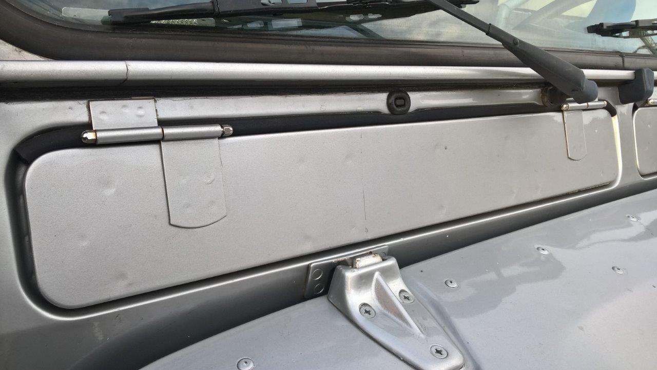

jen doplním... přes nově nastříkanou střechu ( včetně tmelení ).. teklo. Když jsem pak koukal jak je to možné... při montáži, či chvěním karosérie kritická míst popraskají. Když jsem přetmelil, vyřešilo se to. Používám lepidlo na lepení akvárek, stojí to pár korun, několik zim to má za sebou a drží.
Předním klapkám pomohlo přidat gumové těsnění na horní část. Měnil jsem těsnění nová ( originální obě provedení - staré ze Série a novější ).Obě vzhledem ke konstrukci mechanismu odešla po pár otevření klapek ( u toho ze Série mne ještě vadilo, že se pod něj dostává voda... která si časem asi odteče.. plechem ). Mám to tak 4 roky, měnil jsem á 2 roky.. lepidlo které těsnění drží zas tak super není, guma by to ještě dala. No v každém případě se myčky nebojíme již.
