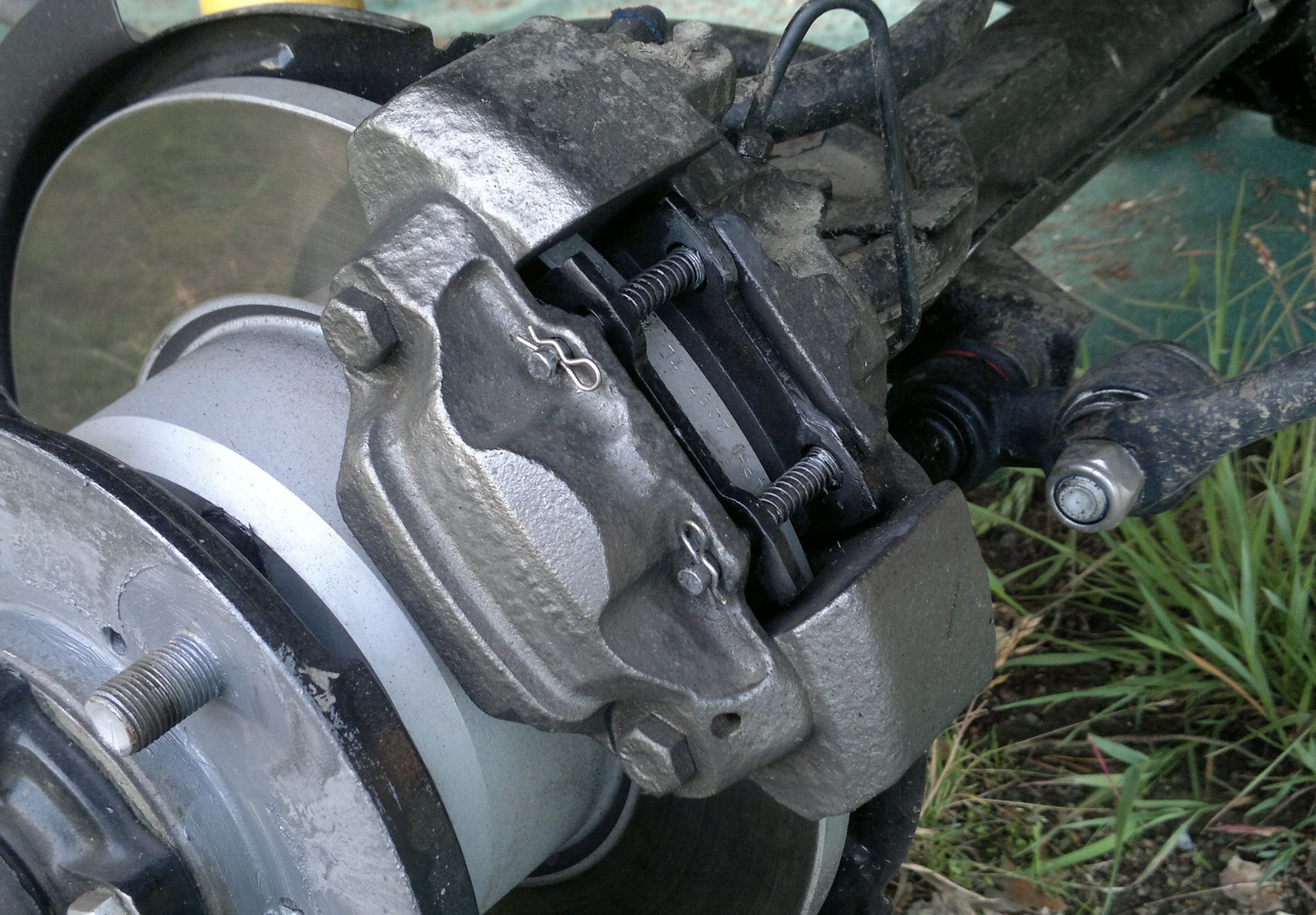

Tak jsem dneska vyměnil destičky. Nainstaloval jsem sadu od Delphi a... a je ticho. Jó, jako když přišlápnu tak si lehce hvízdnou, ale to je nic proti zpěvohře těch EBCéček. Zlepšení o 99%, a třeba až se zajedou tak ztichnou úplně. A řekl bych, že zatím zmizelo i klapání (chrastění...), které se ještě doplňovalo s hvízdáním. U těch delfínů taky žádné meziplechy ani samolepky nebyly. Ale koukal jsem, že ty pružinky mezi destičkami se nasoukávají do těch oválných vodících děr v destičkách a přestanou plnit protichrastící funkci. Asi tam vymyslím nějaké zádržné podložky, které udrží pružinky mezi deskami.

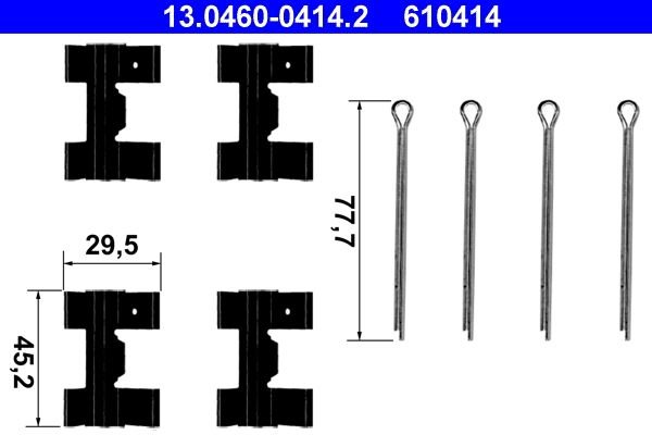

Tak po ujetí více než 100km můžu konstatovat, že se nové delfíní destičky naučily zpívat téměř stejně (né-li lépe) jako ty EBCčkové :grin: Nehledě na to, že i lépe klapou, takže když zrovna brzdama nehraju melodii k filmu s Jerry Cottonem, tak pro změnu vypadám jak pojízdná reklama na festival holandských dřeváků....
Máte třeba někdo lepší zkušenost s touto zajišťovací sadou - STC8574 ? Přemýšlím, že bych jí aspoň dozadu vyzkoušel.
STC8574 Ate sada zajištění.jpg (27.57 KiB) Zobrazeno 6037 x
