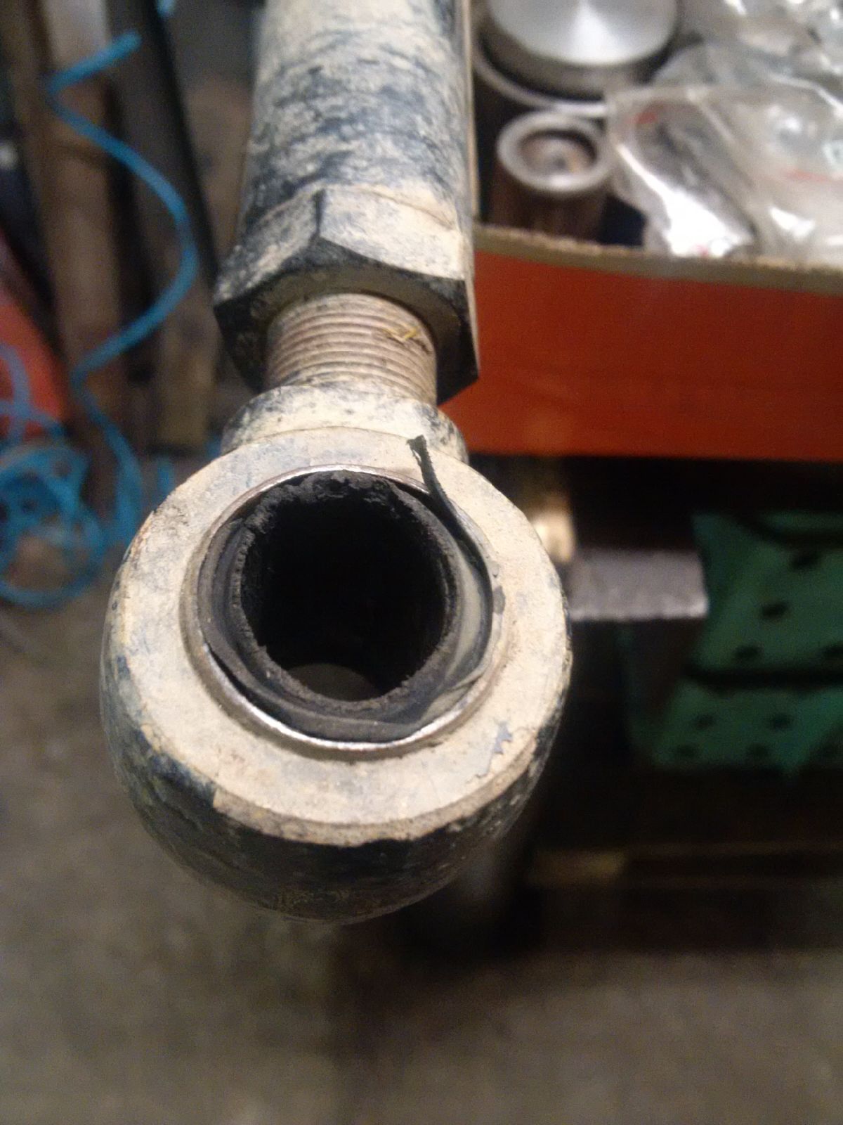

Ahoj taky tedy přidám mojí zkušenost s díly, OEM-Allmakes silentblok do panharské tyče. Na autě od Ledna 2016 do Července 2016 cca 6tis/km Viz foto....
Pak Vám jsem eště přidám fotku žlutých polyurenatovích silentbloků do předních ramen co mají 22Tis/km
Edit: pravdou je že jsem trošku náročný uživatel LR.
