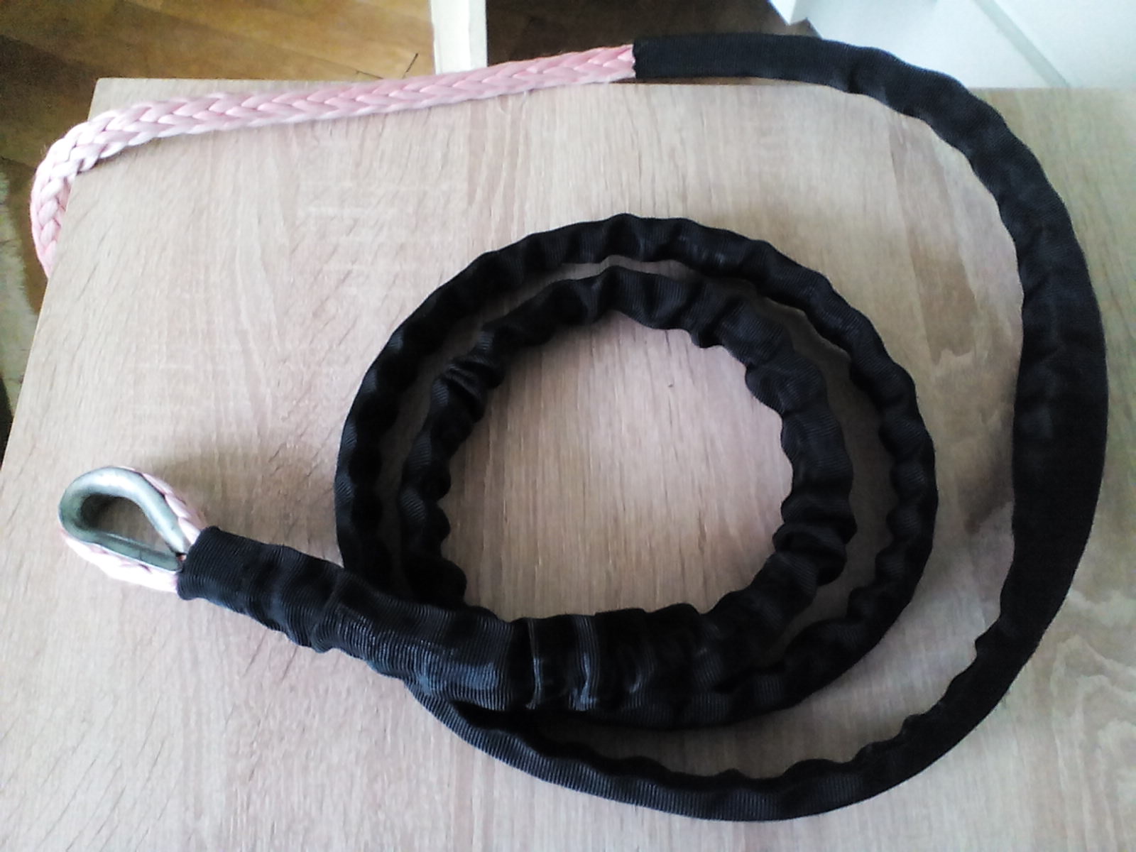

Ohledně syntetiky jsem zatím fakt spokojen, dobře se s tím pracuje neváží to tunu, nemusím tahat rukavice, nemusím po použití zase namotávat, ale přetáhnu pod kapotu a hodím na podlahu spolujezdci.
Dík za radu ohledně hydro hadic, včera jsem byl koupit. Měli jste pravdu dávat to na celé lano je asi hloupost.
Chránička vyšla cca 45kč/m a je fakt super, stejnou má myslim janB na golemovi a přesně tu jsem chtěl.
Ohledně toho chránění přes hrany a kameny, seženu tu hadici jak psal Hannys :yes
Ještě vyměním to oko v laně za to funkční pořádné a cajk.

A jsem ted trochu v pasti dával jsem nové oko a jaksi jsem si to představoval trochu jak hurvínek válku.
Nějaký tip, návod atd jak to zase zaplést zpátky abych to mohl protáhnout tím lanem.????
Respektive musím to mít zapletené nebo to můžu jen dát k sobě a protáhnout středem????

kupec18 píše: Respektive musím to mít zapletené nebo to můžu jen dát k sobě a protáhnout středem????
Zapletene to bude krajsie a urcite aj lepsie, ale zo skusenosti staci ked to poprepletas stredom. Dolezite je, aby to bolo prepletene aspon na 50cm.

Hm mám to tak 25cm,, a původně to bylo asi max 15cm... Dám na tebe a protáhnu to na těch 50.

Ked som teraz pozeral na to video, tak to preplietol iba 4x...tak je mozne, ze to staci. Zvysok je kvoli tomu zapusteniu. Samozrejme treba ratat aj s urcitou pruznostou...
...teraz som si uvedomil, ci hovorime o tom istom...tym prepletenim som myslel, ze volny koniec niekolko krat prevlecies krizom cez lano - to je pevna cast zapletu.

Ja volny konec 3x protahl křižem přes lano a pak zbytek těch 25cm zasunul dovnitř toho lana.
