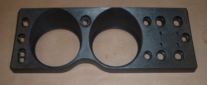

2. RHD Instrument panel

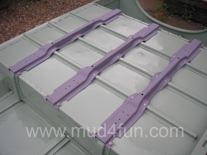

Underfloor support struts mám,3 kusy originální na LR Series,použité,ale naprosto netknuté korozí,byly otryskané a žárově pozinkované.
Instrument panel mám taky.Zámek kapoty zkusím najít.Můžu vše příští týden přiblížit směrem k vám :wink:
V případě zájmu ostatní přes SZ.
