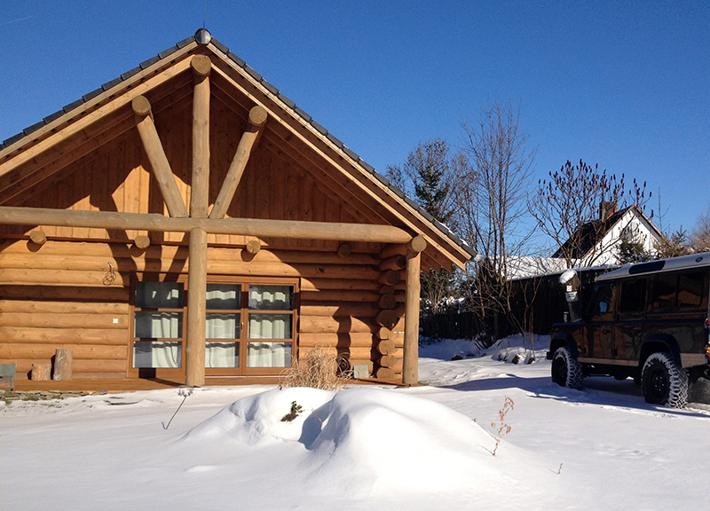

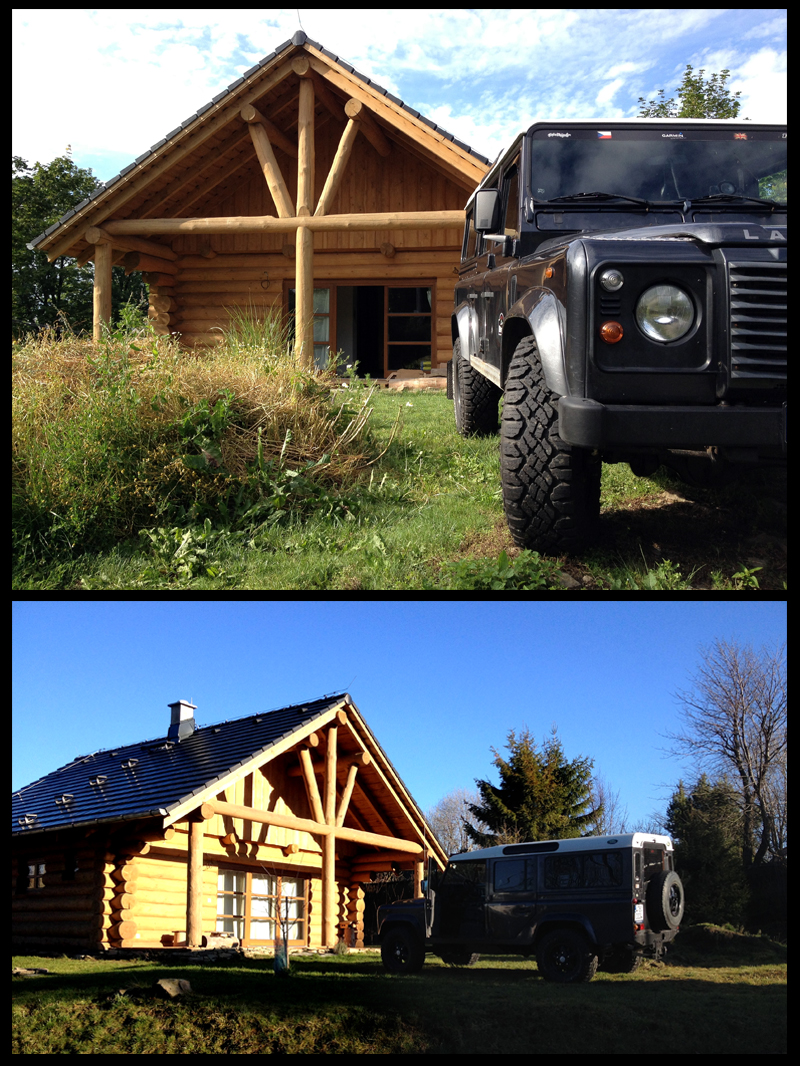

Já mám také rád dřevo. Zásuvek moc nemám, protože nechci večer sedět u TV, vosy nemám, ale byli sršni, nechal jsem je sezonu pobydlet a v zimě jim už nedovolil na jaře zahnízdit. Pokud bys rád dřevo tak lze i takové, ale tohle je životní styl ... a nemoc, asi jako LR :chuckle

pekný,jak je to mas velký?

Srub pěkný a jak se k němu Defender hodí. Mně se tyhle sruby docela líbí, ale nehodí v české krajině všude, někde může vypadat jak pěst na oko, někde sedne do krajiny hezky.
Až budu stavět tak nějak v tomhle stylu:
http://www.roubenkyroubal.cz/galerie/
S tou firmou nemám zkušenosti, ale klasické horské roubenky jsou moje srdcovka... ale taky se to nehodí úplně všude.

Kubas: 8x9 m je deska, terasa z toho je 3 m, protože jsem si prošel velkým bytem, chtěl jsem už něco malého na dožití.
Rover: souhlas, ale tady se to docela hodí, navíc jich v okolí už pár je.
