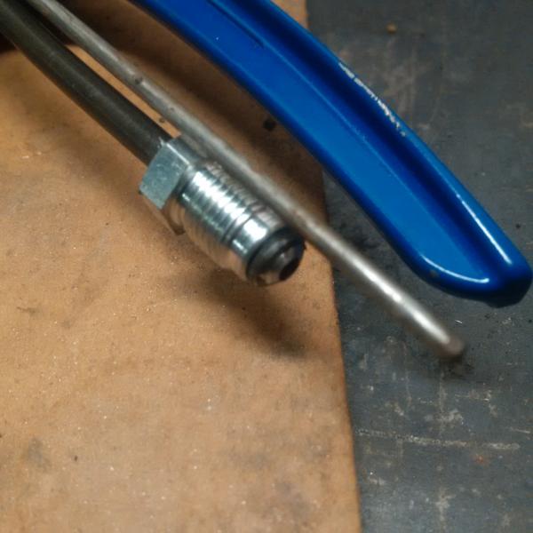

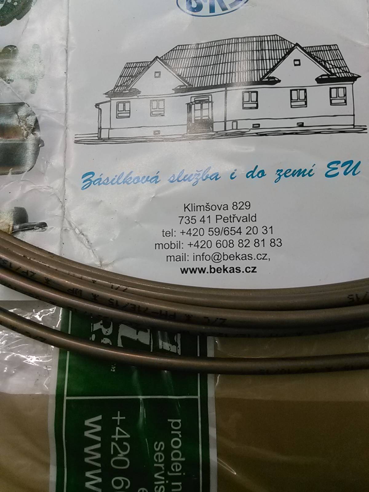

Tabulky jsem neštudoval. Dávám takový trubky, resp. materiál který se bude podobat tomu co bylo na autě z výroby. Beztak se celý auto většinou netahá tak aby z toho nebyl prasopes :grin: .
Docela se s tou ocelí od ATE (už) i dobře dělá když je venku.

MadTom: jo vida, smršťovačka s lepidlem mě nenapadla, to je dobrý :yes .

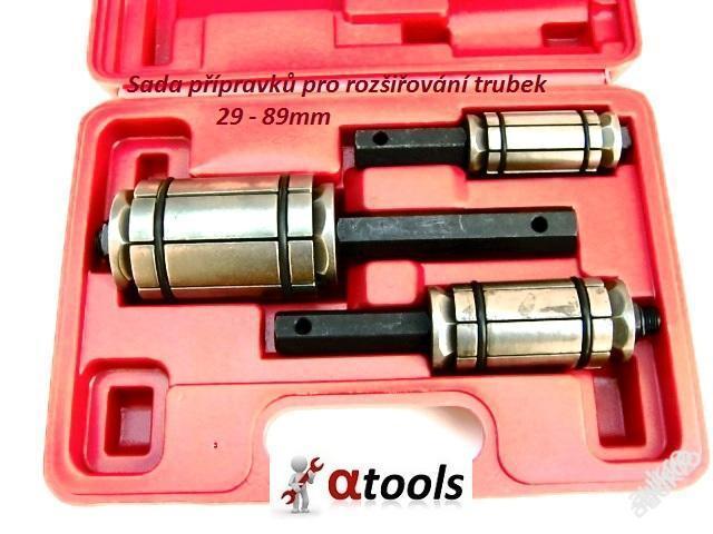

Tak zase trubky- tentokrát výfukové. Na jednom autě mi po výměně příčky převodovky nevychází výfukové potrubí. Ideální by bylo vložit do kolena od motoru vlnovec. Ale musí být zachován vnitřní průměr trubky, aby ten drgster neztratil výkon. Takže kvůli vlnovci potřebuju rozšířit konce potrubí atd.
Máte někdo tuhle sadu a funguje? Mám ji koupit nebo jsou to vyhozený prachy?
