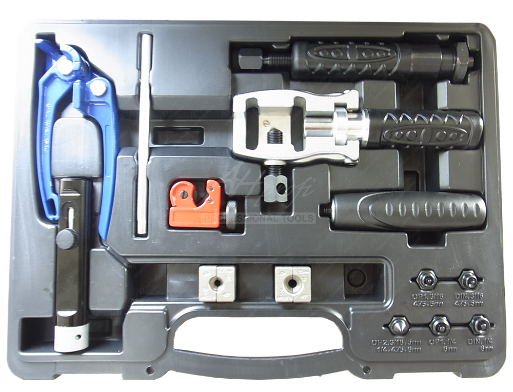

Tak zase je potřeba nějak hezky vyrobit brzdový trubky. Mám tuhle sadu http://www.karban.info/combilux.html. Práce je s tím spíš k vzteku protože levný trubky v metráži z toho přípravku "odjíždějí" a výsledkem je zmetek.
Teď jsem ale koupil potrubí v metráži od ATE a světe div se, po důkladném odmaštění trubka neujede a lisuje se pěkně zlehka- je zjevně měkčí. Samozřejmostí musí být naopak namazání lisovacího kuželu.

Dřív jsem měl na pertlování něco jako ty. Práce stála za houby.
Už druhej rok používáme toto a pertle jsou jak z fabriky.
http://www.ahprofi.cz/autotechnika/opra ... -profi.htm
