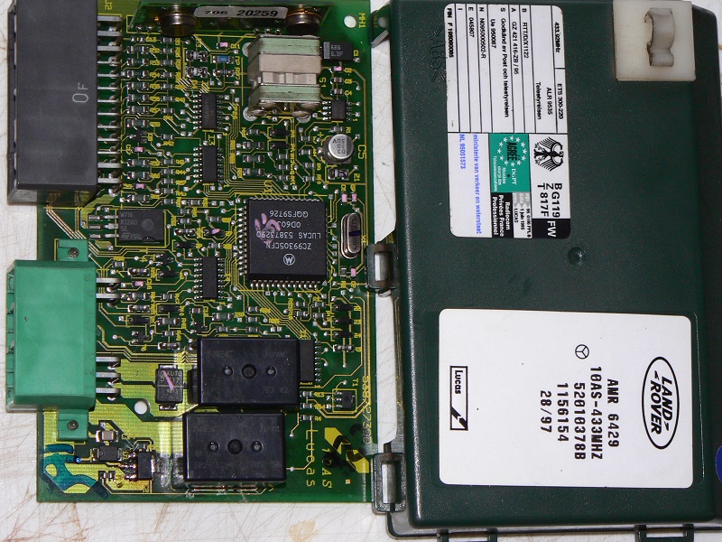

od pojir
Mam ji v praci, zitra muzu nafotit. Ale je to AMR 6429 a vypada podle me uplne stejne (i uvnitr) - s tim rozdilem, ze ta nalepka s tabulkou je nahore, tedy pod tim prilepenym bilym nesmyslem na prichyceni kabelu :)
Re: Imobilizér - součástka
Napsal: 28 dub 2015 08:59
od pojir
A tady je ta moje:Obrázek

od Steve
pojir píše:A nechtel bys radeji jinou celou tu zelenou krabicku imobilizeru? Jedna mi tu lezi a snad by i fungovala, vracet ji do auta nemam v planu...
Takže kolega se konečně vrátil ze světa, deska předána a - zdá se - funguje.
Tedy, asi není problém jinde a byla vadná původní deska, podle všeho relé.
Ale přesto mám problém:
DO nespolupracuje, auto zůstává uzamčeno, nejspíš je problém se spárováním.
Chtělo by to EKA kód nebo VIN od původního auta - to jsi měl ze svého auta nebo z jiného?
Centrál jede, ale jen klíčem, jinak je aktivní alarm.... :S
Jde to "nějak" rozumně obejít? Překódovat? Nebo to nepomůže?
S nepojízdným autem se na diagnostiku nikam nedostanu....
Nelze přečíst kód třeba jen načtením signálu DO?
