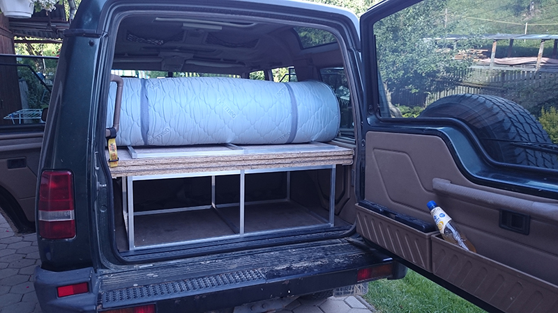

#22 Příspěvek od MadTom » 06 dub 2015 13:48

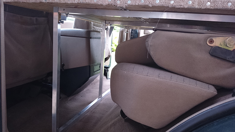

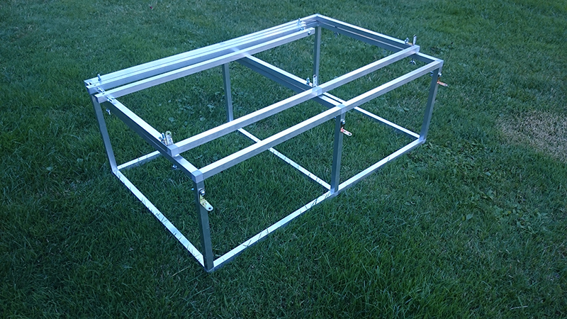

Jenom pár připomínek ke konstrukci z hliníkových jeklíků - z mých zkušeností a z toho co jsem posléze viděl u Benjamina a jinde.
1. plastové spojky musí být ty správné, co doopravdy drží - celá konstrukce je potom nádherně tuhá a neviklá se.
2. hliníkové jeklíky se dají nechat nařezat na míru - www.alupa.cz - řežou to diamantovým kotoučem, takže řez je perfektně hladký a nemusí se upravovat. Přesnost lepší než 0,5mm
3. plastové spojky se dovnitř vkládají pomocí gumové paličky - je potřeba dvakrát kontrolovat, že je to správně složené - rozebrat se to nedá, bez destrukce spojky.
4. protože máme D2 sedmimístnou, tak jsem demontoval sedačky v kufru a místo využil, pouze se musí oplechovat boční stěna, protože není nic lepšího, než když za vytažený šuplík z boku něco zapadne a on pak nejde zasunout zpět.
5. to samé asi budu řešit nahoře - vodorovné Al jeklíky zavazí, pokud něco ze šuplíku lehce vylézá nahoru - má se to snahu šprajcovat. Předpokládám, že dva prostřední vodorovné šprajcy vyříznu pryč. Tuhé to zůstane dost.
6. výsuvy - mám šuplíky délky 80cm a výsuvy 70cm - stačí to v pohodě, unese to dost. Akorát dnes bych dal dvoje výsuvy - jeden dole a druhý nahoře.
7. šuplíky - protože jsem koupil ledničku až po té, co jsem vyrobil šuplíky, tak se tam nevejde. Druhá věc je, že bych dnes uvažoval o možnosti místo šuplíků tam dát jenom dna a na ně plastové euro-přepravky.

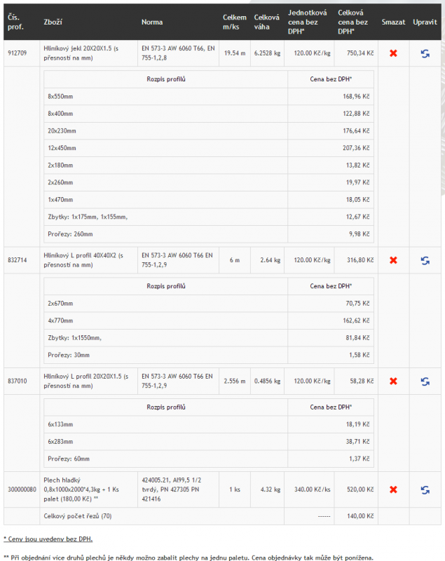

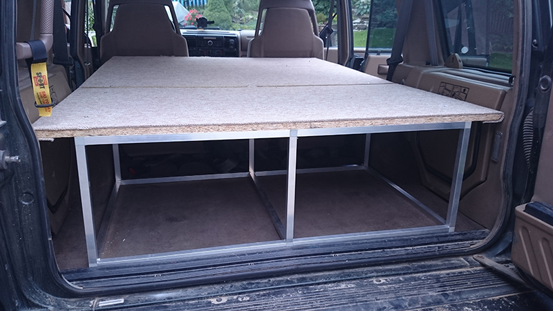

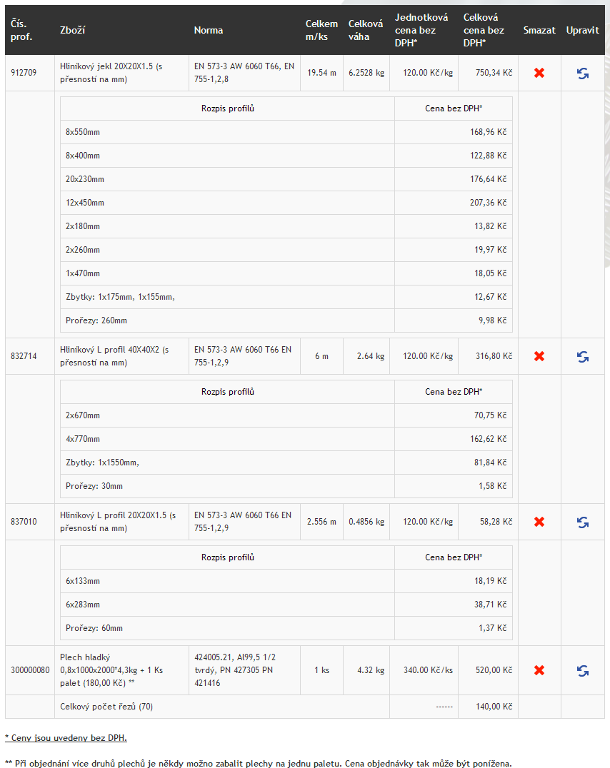

Zítra večer budu u auta, tak to kdyžtak změřím. Ale co jsem koukal na plánky, tak to mám 450+20+20 mm = 490 mm + na tom deska myslím 12mm.
Ledinici mám přesně tu, na kterou jsi dal odkaz. Alu jekl máme 20x20x1,5mm - níže moje objednávka z Alupy pro lepší představu.

Alu jekl 20x20x1,5mm - na jiné nejsou moc dostupné ty spojky. 20x20x2 už má moc silnou stěnu a spojky do ní nejdou.

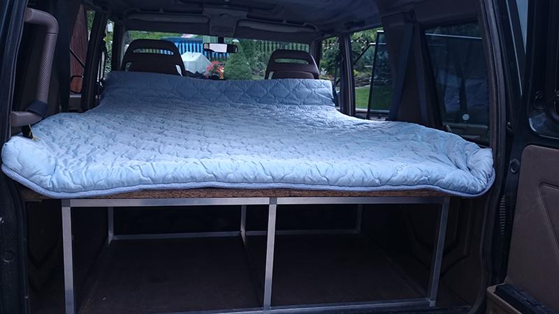

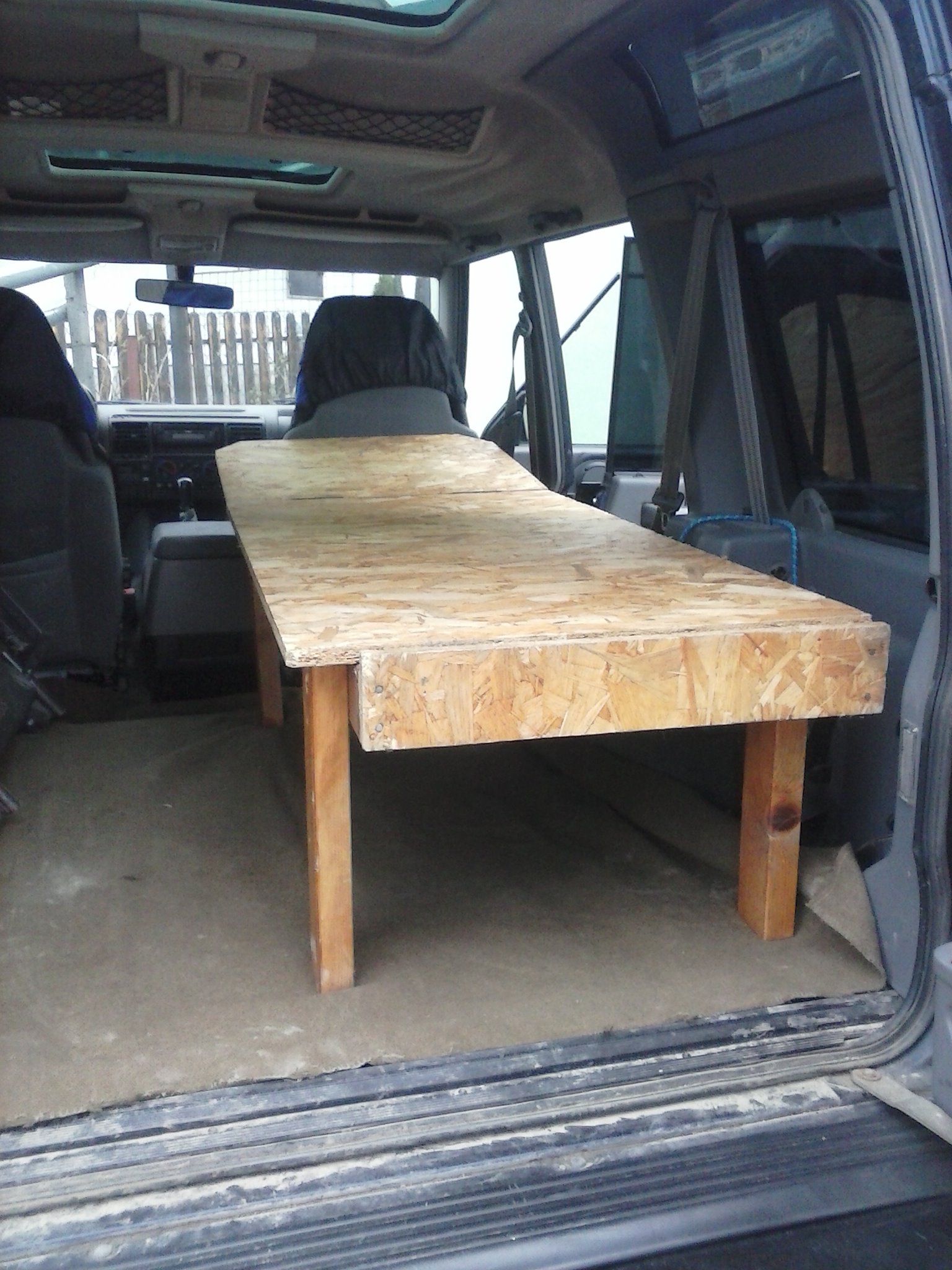

sezona zacla.moje spanie
D1,death metal,rieka Morava a ryby

Rybar píše:sezona zacla.moje spanie
hele, co plánuješ ve zbytku prostoru. Mě to přijde jako plýtvání místem a uložným prostorem, mí takhle udělaný spaní. Navíc pro jednoho. Nebude to v terénu padat, nebo cestovat vzadu ?

#36 Příspěvek od Rybar » 14 dub 2015 20:15
postel mam na pevno uchytenu o drziak zadnej sedacky a nelieta.na ryby chodim sam alebo so psom.kedze to nie je cez celu sirku mozem si na postel sadnut vyzut sa a kludne si lahnut a opacne.nemusim sa stvornozky stverat na postel.na nevyuzitom priestore sa vyvaluje Dara :sun :rock

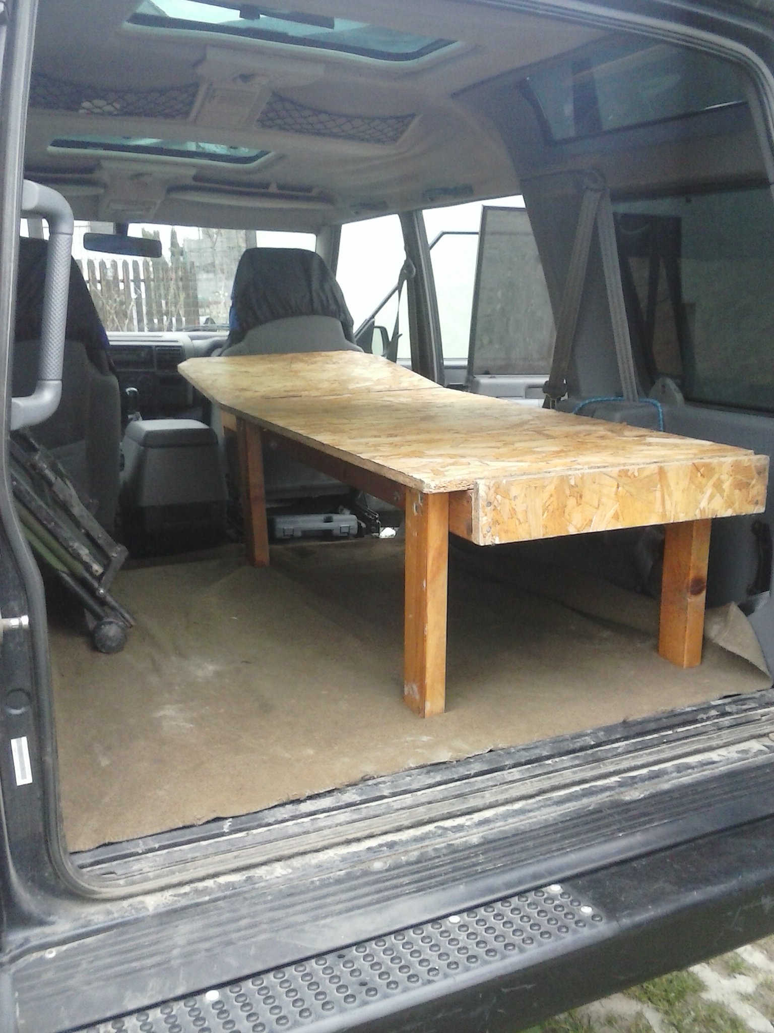

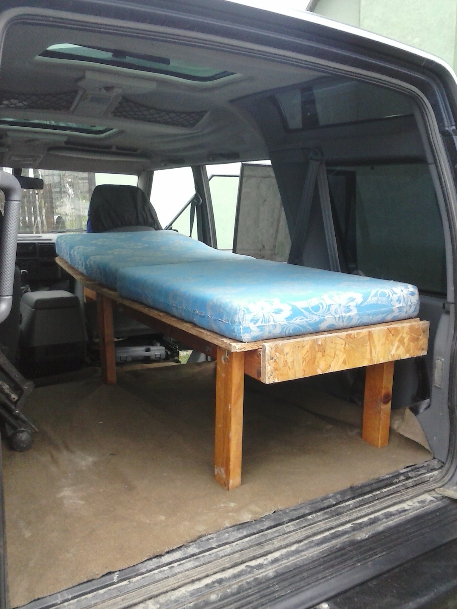

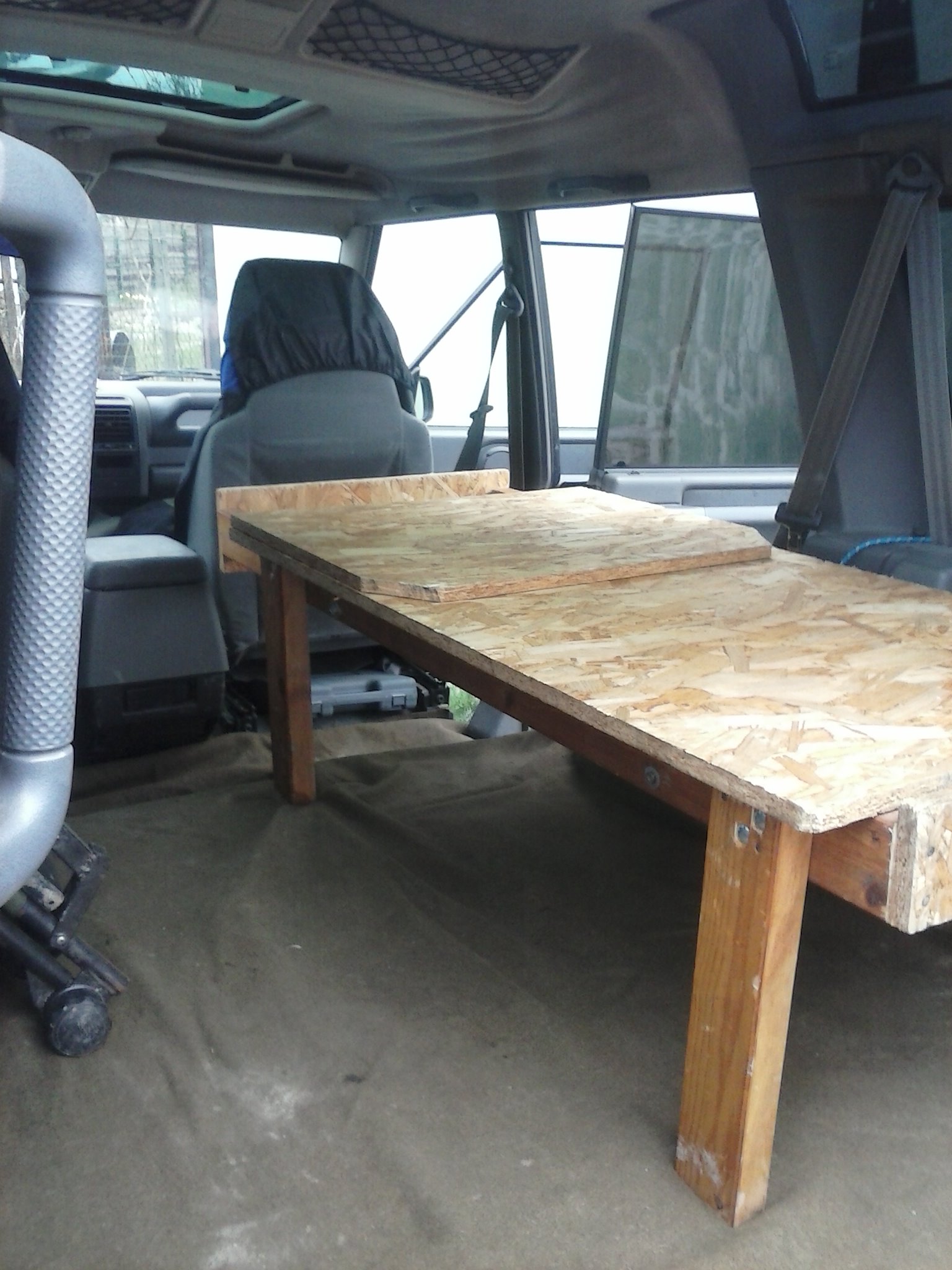

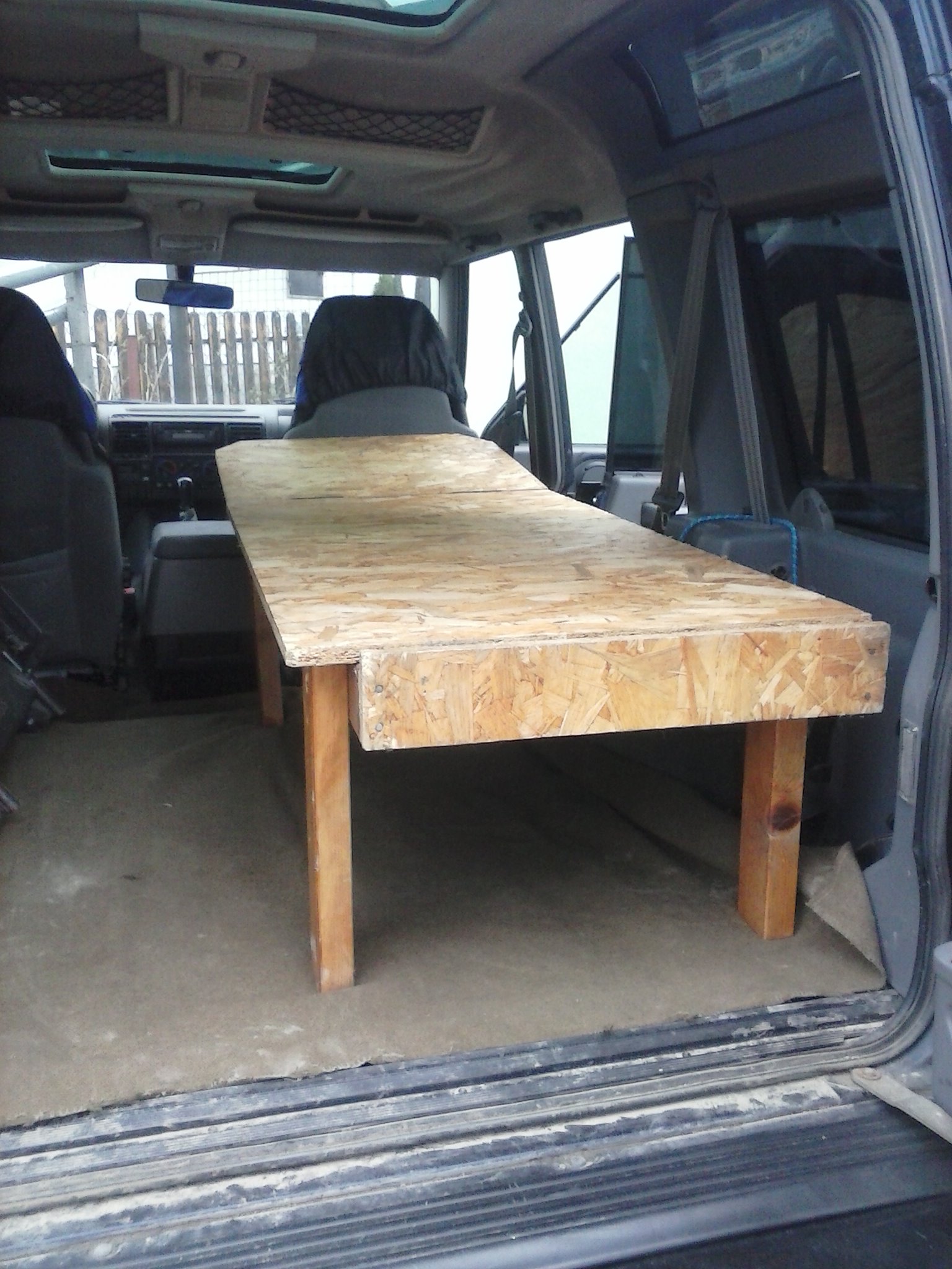

Po roku som sa konecne rozhoupal si vytvorit vlastne spanie do disko 1. Inspiraciou mi boli tunajsie vytvory. Zaklad bol aby to bolo skladacie a aby to vedel rozlozit jeden clovek. Myslim ze sa podarilo.
