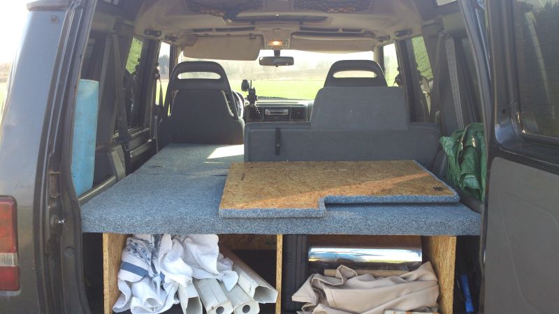

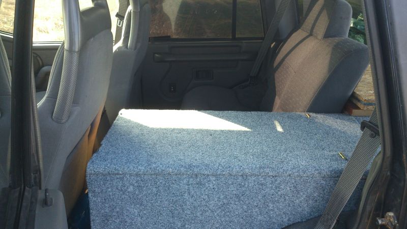

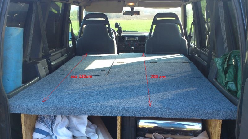

ahoj
takhle to mám udělaný já. Přišlo mi škoda vyhodít obě sedačky, a zároveň jsem tím získal další uložný prostor a v podstatě i přebalovací pult
sedačky se musí samozřejmně naklopit maximálně dopředu a i posunout. Pospojovaný to je pantama, takže se to nerozjíždí.
Na fotce jetě chybí molitan 5cm, který má stejný tvar, jako rozložený spaní. Molitan se složí na tři díly, jako harmonika, do kufru. celý spaní se dá rozložit v jednom asi do dvou minut.
mějte se
