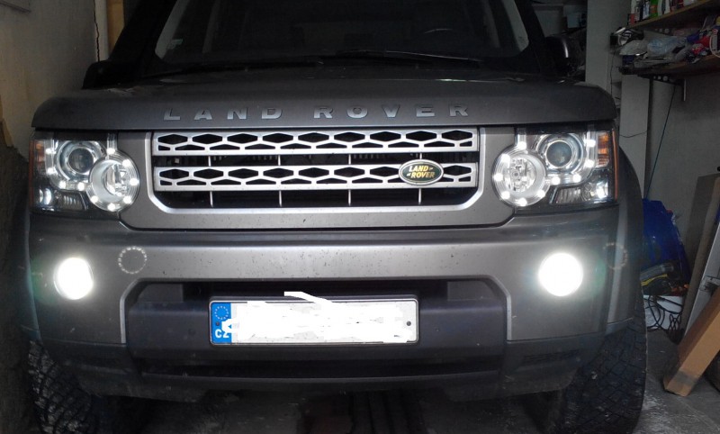

Acon píše: No ja osobne so zástanca automatického rozsvietenia hlavných svetiel. Lebo to vidieť na cestách, že je hmla, hustý dážď, sneží alebo je už pomali tma a hovadá jazdia len na denných "petrolejkách"

No a já budu mít stále světla zaplé na " AUTO " ( automatické rozsvícení tím senzorem ) , tak že když bude viditelnost dobrá,tak budou svítit jen denní světla integrované v mlhovkách a jak se viditelnost zhorší,tak se denní světla vypnou a budou svítit světla hlavní ( teda xenony i s zadním osvětlením) :coze: jestli teda ten senzor angličtí konstruktéři vybrali dobréj když to auto vychvalují do nebes :chuckle . Prostě mě s denním svícením v šeru nepotkáš :muscle Howg už o denním svícení končím rozpravu .....
Tak to bude vypadat ( je to Jardova fotka :) ) akorát to bude na D3 - tak že tam nebudou obrysovky v hlavních světlech
Denní svícení.jpg (82.49 KiB) Zobrazeno 8148 x

v šeru nie, ale cez deň za hustého sneženia, hmle alebo v hustom daždi áno a o to ide ;-)
