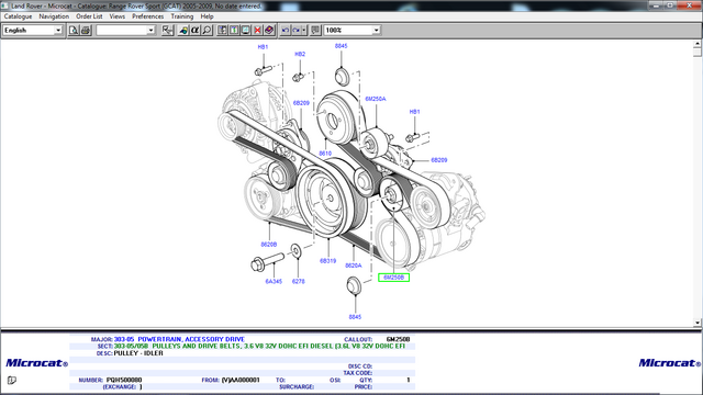

Díly zaměnit nejdou, ale pokud máš na faktuře i čísla dílů, tak je sem hoď a já ti hned řeknu, na jaký motor a jaký díl to je.

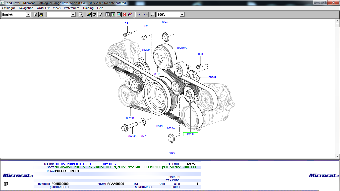

Tu sú čísla dielov z faktúry : NAPINAK - PQG500160
KLADKA - PQH500080
NAPINAK- PQH500090
REMEN - PQS500450
REMEN - PQS500460
Re: Range Rover Sport 2.7tdv6 2006 Rozvody + Hydromenic
#35 Příspěvek od eliott » 15 pro 2014 09:01
Jasně, žádné rozvody, ale řemeny příslušenství s kladkami
