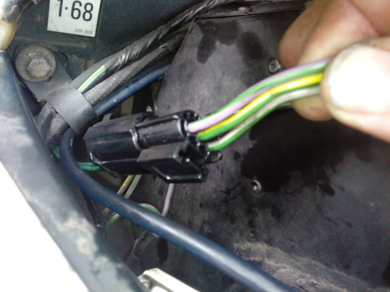

Nedbal jsem dobrých rad a začal se v rom vrtat. Vyměnil jsem relé na alternátoru a onen plonkový kondenzátor jsem připojil na výstup W. Vše běží a hlavně alternátor dává 14,5 V, což je mnohem lepší než těch 18V. Nicméně, púroblém s odběrem prou přetrvává... Při rozvícených světlech a puštěném ventilátoru pravá strana svítí výrazně méně než levá, na levé straně prosvěcuje boční malý blinkr.... když vypnu ventilátor topení, nebo rozpojím tento konektor, přestane jít verntilátor topení, což je dobře, ale zlepší se i svícení pravé strany a přestane ten blinkr na levé straně...když dám blinkr doleva, nic se neděje, když dám blinkr doprava, střídavě pohasíná pravá hlavní lampa... podezřívám přepínač blinků, případně hlavní vypínač světel... jsou to správní podezřelí?
A ještě dotaz, ten konektor je uvnitř zjevně zoxidovaný, je lepší dát nový konektor, nebo je šance ho nějak vyčistit, nebo by stačila čokoláda?

Já myslim, že v podezření je hlavně špatné kostření nebo vyhnilý spoj(kabeláž).
Jestli myslíš náhradu toho konektoru čokoládou zabalenou v izolačce tak to je lepší tohle. Pokud se Ti ten konektor teda nepodaří zachránit.
http://www.ges.cz/cz/srs-1-5-m03-GES06614945.html
Tímhle konektorem sem loni nahradil u firemního Nissana Terrano orig. uhnilý konektor u zadních světlometů v nárazníku. Tam je pro "nedostatek zájmu" při mytí furt bahna dostatek a zatim drží.

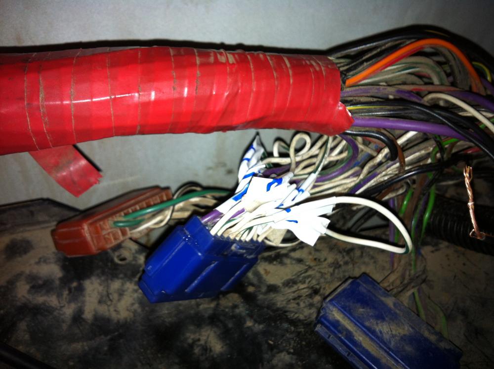

Vloni na podzim to samé - auto nachystané na odjezd do servisu a najednou nejdou světla - byly to vyhnilé a vypálené spojovací headery (spojovací hřebínky) pod palubkou zhruba v místech nad pojistkama. Řešení - vystříhat a příslušné dráty natvrdo propájet a zaizolovat. Od té doby mám klid.
Důvod - pravděpodobně od zatékání do auta se to načlo a pak už to jde samo, zvlášť u kontaktů, kde tečou pořádné proudy.
Jinak u světel se chystám na doplnění relátek a pořádných drátů, tak nějak se mi 2V úbytek na drátech úplně nelíbí. Ale to je věc, co je v pořadí.

Jo, to je přesně ono. Vždy několik drátů se v té kostce spojuje. Několik, ne všechny.

Vršky headerů jsou vycvaknout - je to konektor. U mě tam bylo krásně vidět, jak jsou některé zelené - ohnilé a u některých je plastový obal už černý - natavený. A to byly zrovna ty světla - teče tam docela velkej proud, tak jak to nejdřív ohnilo, tak se zhoršil kontakt, tím se to to začalo ohřívat a ohřevem se kontakt ještě víc zhoršil, a tak furt dokola, až se te konektor natavil a přestalo to kontaktovat úplně.
Měl jsem venku celou palubku, takže k tomu byl dobrej přístup.
