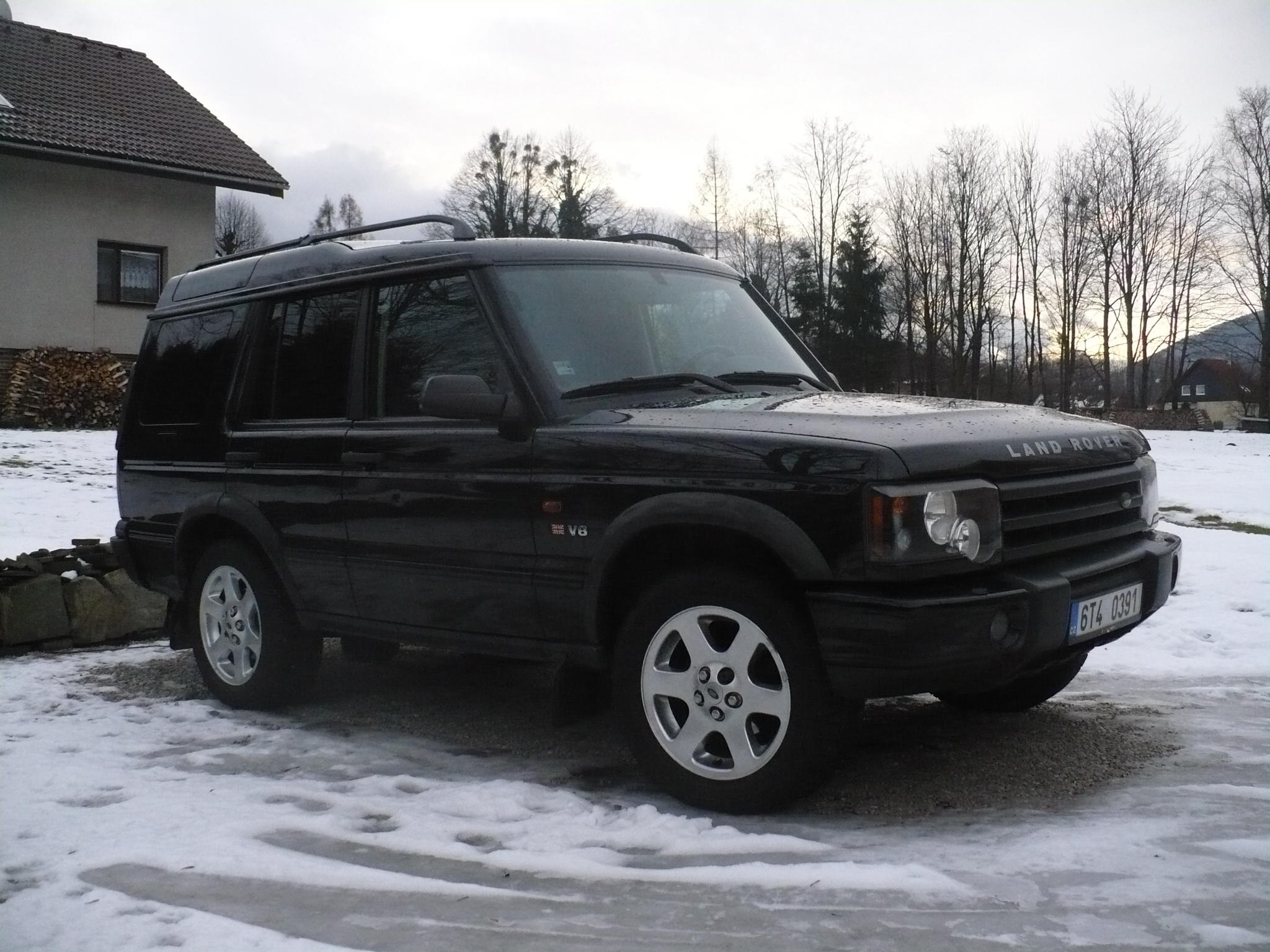

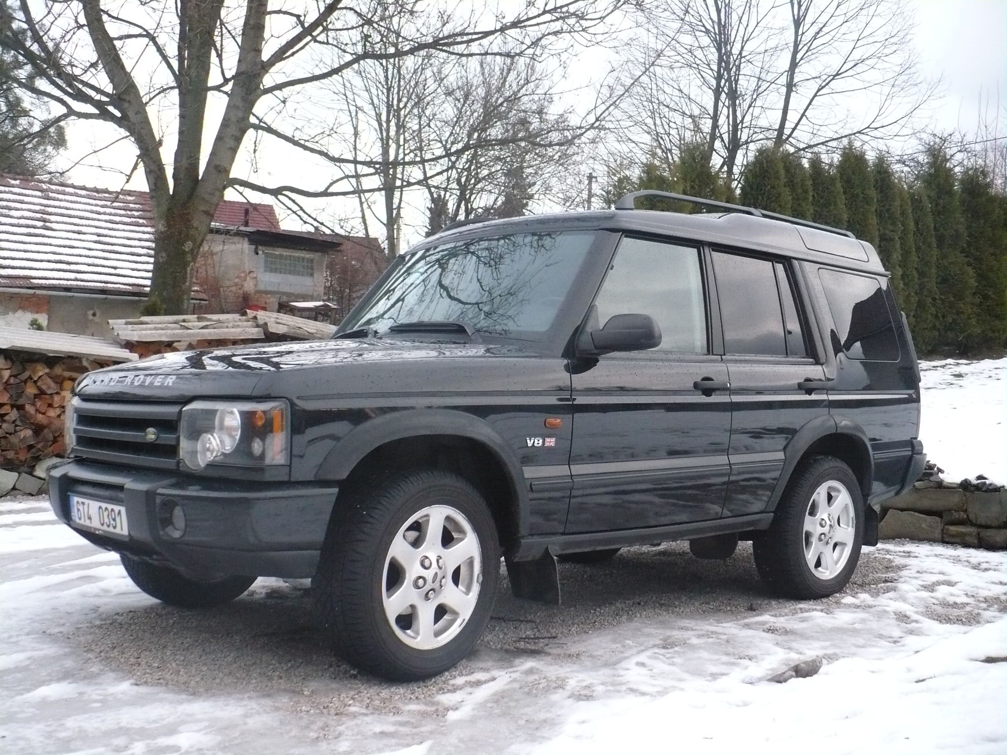

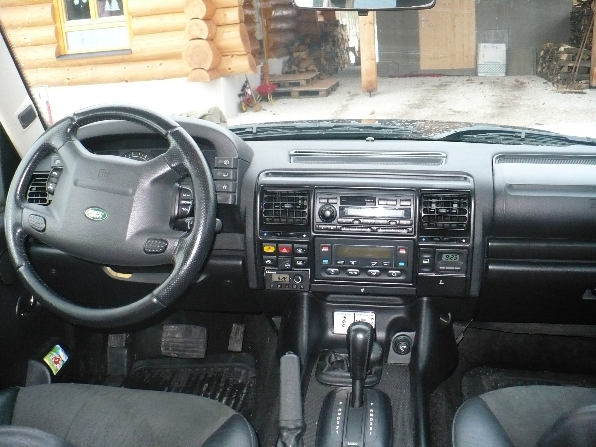

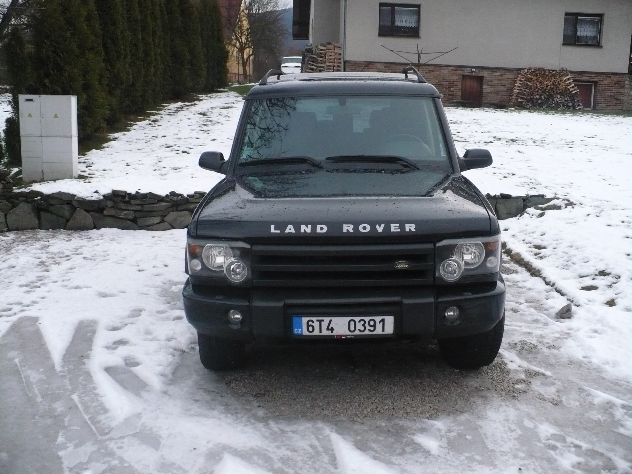

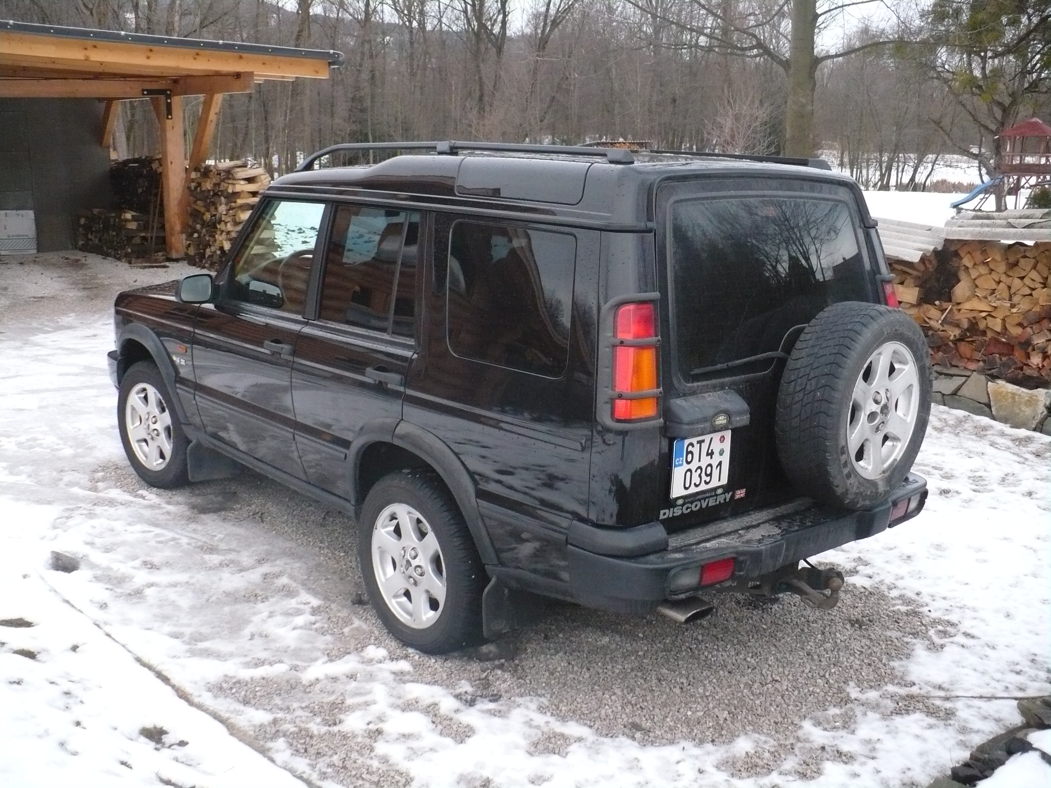

#36 Příspěvek od boulderer » 09 led 2015 08:35
Přidávám pár aktuálních fotek...
