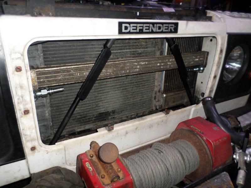

Idem prerabať manual na automat D1 300Tdi chladič mam s Range R kde ho montujete? Dakujem J.
Re: Defendr 300Tdi přestavba na automat
Napsal: 09 úno 2015 19:52
od cyril
Mám ho před chladičem vody vepředu pod plastovým grilem. Jinam to nedáš. Nebo když jo, nebude to chladit.

od kubasaki

Dakujem ja mam sice aj el. vrtule s predu no nejak to tam priondiem, čo to maš cyril za šrobenie na tych origo trubkovych vyvodoch? keby som natiahol hadicu a obyč. eskapasku dve? planujem to tak nejak hadicami tlak tam nie je vysoky

Mám tam na míru dělané tlakové hadice se zavity. Na sk pásku zapomeň, protože když ti praskne lano v navijáku, vlítne ti tam větev, nebo prostě cokoliv, začne ti to unikat a je zbytečný, aby ti to zasralo celej motor, nebo aby ti v krajním případě shořelo auto.

Rozumiem skúsim rozhýbať to šrobenie na chladiči a nejak tak podobne, kolko asi maš celkovy objem oleja? dakujem
