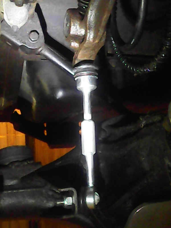

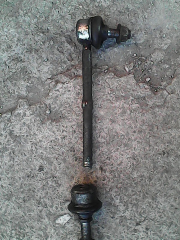

Re: teče ACE
Takze cela pricina predratej hadice bola v zlomenej zadnej tycke stabilizatora pri ACE pieste. Ten sa nasledne trochu vitiahol a hadicu priblizil ku kardanu pri hruske. Tam to uz dokonal samotny kardan so srobami

Re: teče ACE
To se opravdu zlomila vejpůl? Viděl jsem ji vždycky vytrženou z kloubku, ale zlomenou ještě ne...jbizik píše:Takze cela pricina predratej hadice bola v zlomenej zadnej tycke stabilizatora pri ACE pieste. Ten sa nasledne trochu vitiahol a hadicu priblizil ku kardanu pri hruske. Tam to uz dokonal samotny kardan so srobami

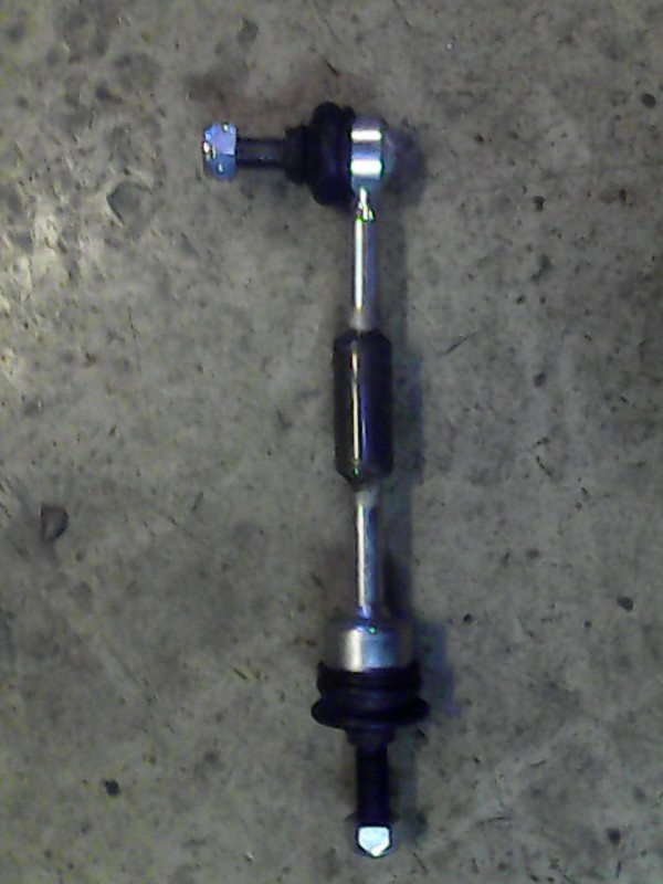

Re: teče ACE
Kedze mam auto o 5cm zdvihnute tak aj tie tycky su prevarene o 5 cm su dlhsie ako original. Ale zaujimave je to, ze sa nezlomila vo zvare ale hned pod hornou manzetkou.

Re: teče ACE
takto:
