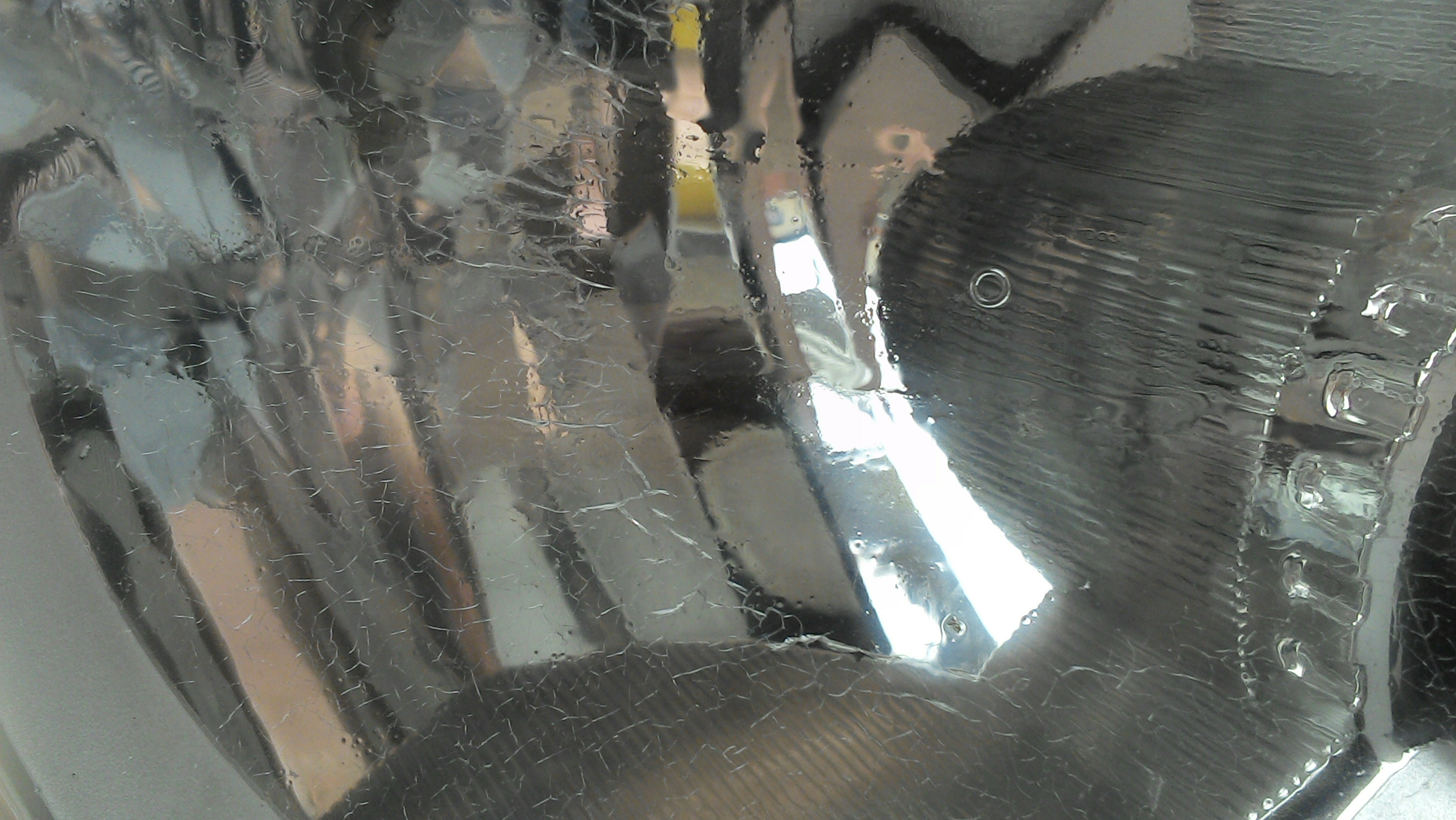

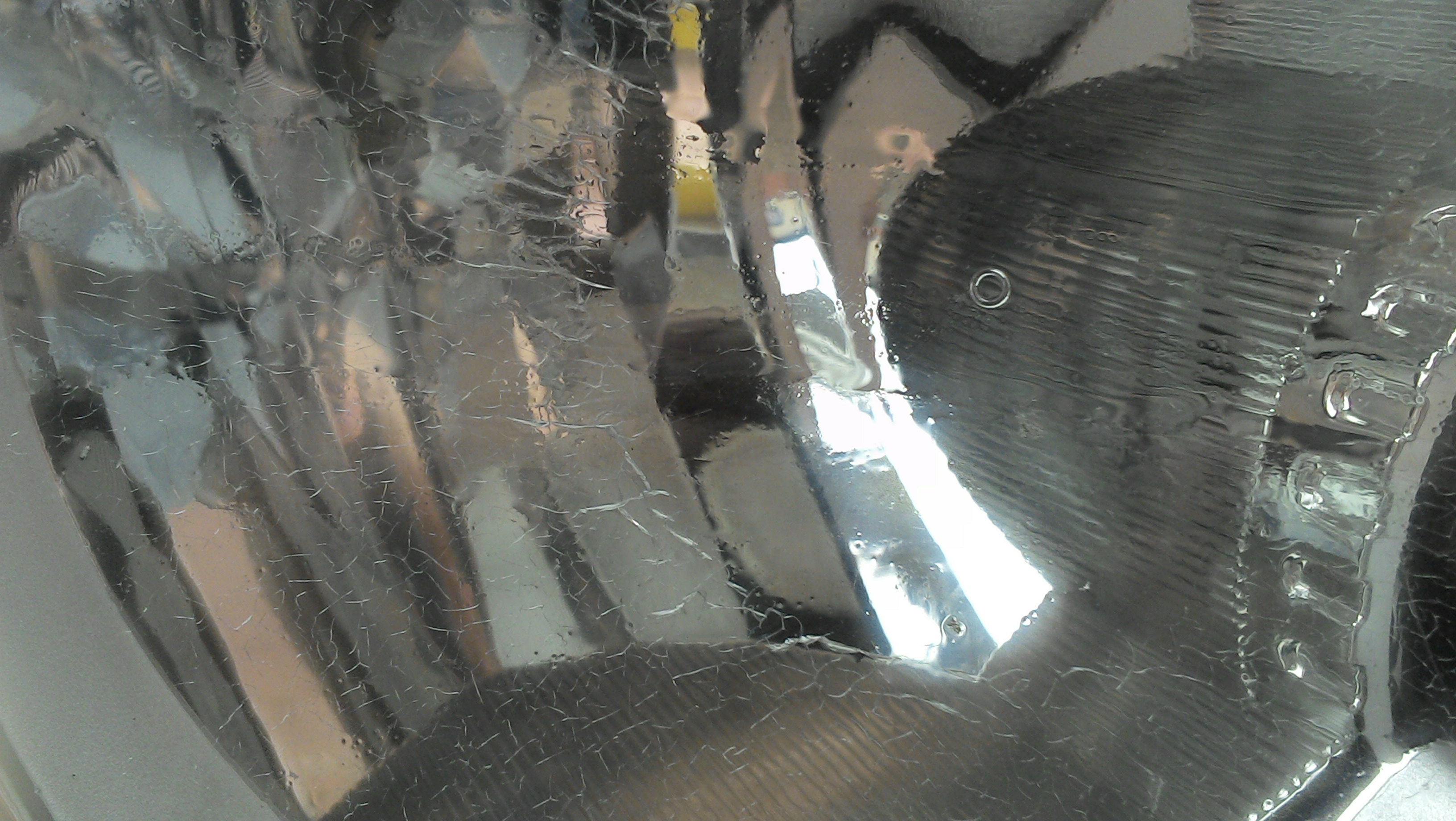

#32 Příspěvek od y.sajty » 26 dub 2014 12:03
Tady je to krásně vidět jak dopadají pokusy o tuning světel.Ve skutečnosti dojde k poškození odrazové plochy/pokovení/ a paraboly vlivem teploty.Jediné řešení je výměna celého světlometu.Je třeba vzít v úvahu,že xenony mají jinou konstrukci a mají svou řídící jednotku.Pokusy o změnu svítivosti stojí výrobce miliony korun.Je to jako by jsi chtěl výměnou svíček získat navíc 50 koní a zničil motor.Nenech se zblbnout některými radami ,zkrátka výrobce ví co dělá.

to popraskanie je skor kombinacia celodeneho svietenia extremneho tepla v lete nalepky ked cestujete z anglicka do europy kde sa jazdy vpravo a aby si neoslnoval auta v protismere a ciklovac umyvania svetlometu ktory to schladi.si teda myslim

Myslím že tohle je dobře názorný a vypovídá za vše. To zrcadlo je na prakticky na vyhození. A tohoto výsledku si dosáhl čím ? Těmi philips xtreme vision ,osram nighbreaker ,ring xenonultim??? Ty první dvě jsou jsou standardní halogenky, ty by přeci to neměli takto odrovnat... :Sorry:

#35 Příspěvek od popeye » 26 dub 2014 12:51
no asi som to napisal vysie.
-extremne pocasie (teplo minule leto)
-celodenne svietenie dobry napad ledky ako celodenne svietenie
-nalepka na svetle ked cestujes do europy z anglicka proti osvetleniu oproti iducich aut
-kazde desiate umytie predneho okna spusti aj ostrekovanie svetla
priklad

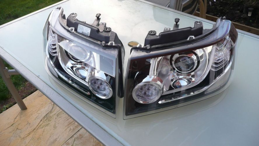

Tohle je elegantní řešení. Koupit světla z modelu 2013. Na anglickým fóru je někdo teď nabízel za 250 liber .. tedy asi 8.200 ,-
[img]
[/img]
Re: Halogeny modre H11 v hlavních světlech - zkušenosti ?
#37 Příspěvek od MadTom » 26 dub 2014 18:38
Akorát je třeba si dát pozor, aby to byly evropská světla, nebo na to šla přepnout. S anglickýma světlama by tě ostatní ani na STK moc nepochválili.

Z te fotky to poskozeni neni jasne - muze to byt jen popraskany kryci lak na pruhlednem plastu, ne mrtva parabola. Pokud je to na pruhledne casti jde to rozlesti. Ostrikovace tomu davaji zabrat. Parabola jde znova pochromovat 8)

len ta priehladna cast je popraskana a aj dost hlboko to halogenkov nebude skor tie vonkajsie vplivy.na ebay sa daju najst aj za 50£ pouzite .

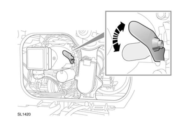

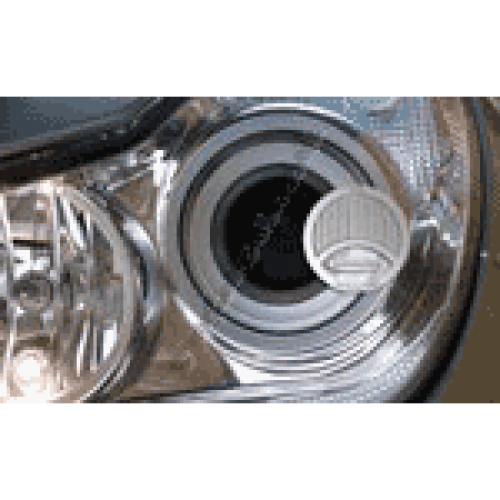

pozor na tie faceliftove svetla aj tak s tym budes muset ist na diagnostiku aby fungovali ako maju a to ze su z anglicka by nemalo vadit 2014 uz su urcene pre jazdu vpravo aj vlavo tak to pisu v manualy.
tie starsie maju (prikladam foto )nejaku vec ktorov sa da zmenit poloha svetelneho luca to je od faceliftu 2011 myslim
