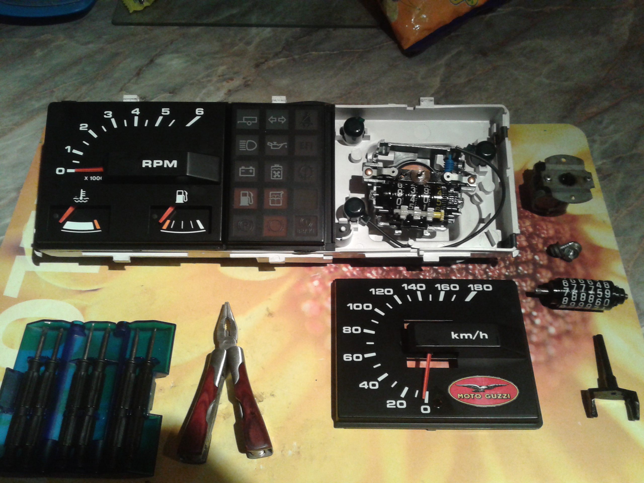

Pánové prosím o pomoc. Nemáte někdo volnou kapličku přístrojů viz. foto ?
Úplně by mi stačil jen funkční pravý díl - tachometr. Nebo třeba jen mechanismus počítadla kilometrů. Na tom mém sice tachometr funguje ale počítadlo ujetých kilometrů nepočítá. Myslel jsem že bude jen zaseklé ale bohužel to asi neopravím. Jedno plastové kolečko pro převod od nulovacího počítadla k hlavnímu je trochu oholené a jeho uložení už je tak vytahané že tam skoro nedrží. Samotný číselník vyčistit a promazat teflonem můžu ale s tím vyčvachtaným plastovým uložením nic neudělám.
Nejraději bych chtěl sehnat stejnou kapličku protože se mi líbí.
Tak kdyby jste někdo měl budu rád. A klidně může být i poškozená, stačí mi funkční počítadla.
Re: Macejkyho RRC 3,5 EFI - rok asi 88
kapličku mám ale v mílích,muže být?(jak koukám na tu fotku tak vsadím boty že to rozebíráš manželce na kuchyňské lince že?

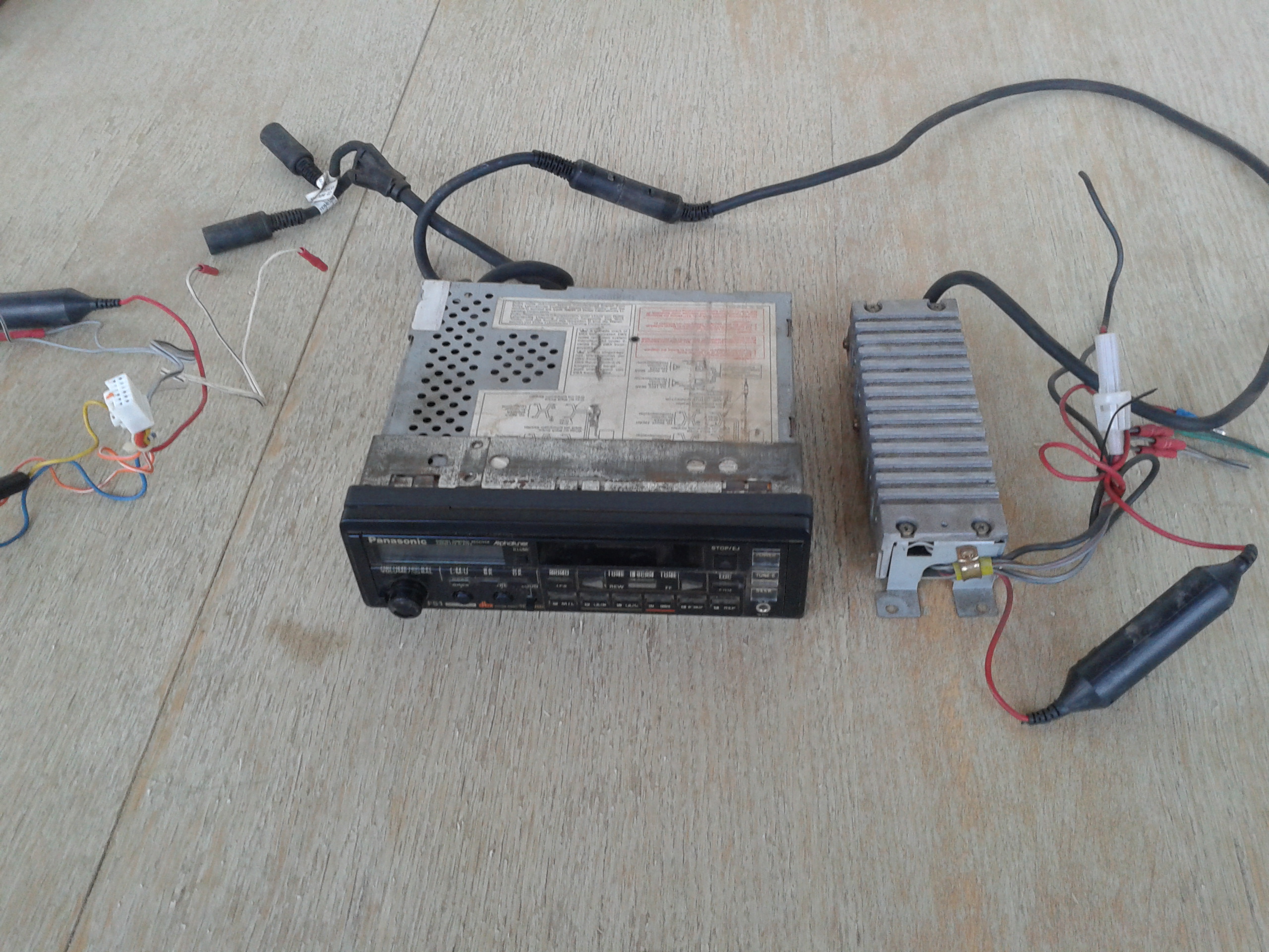

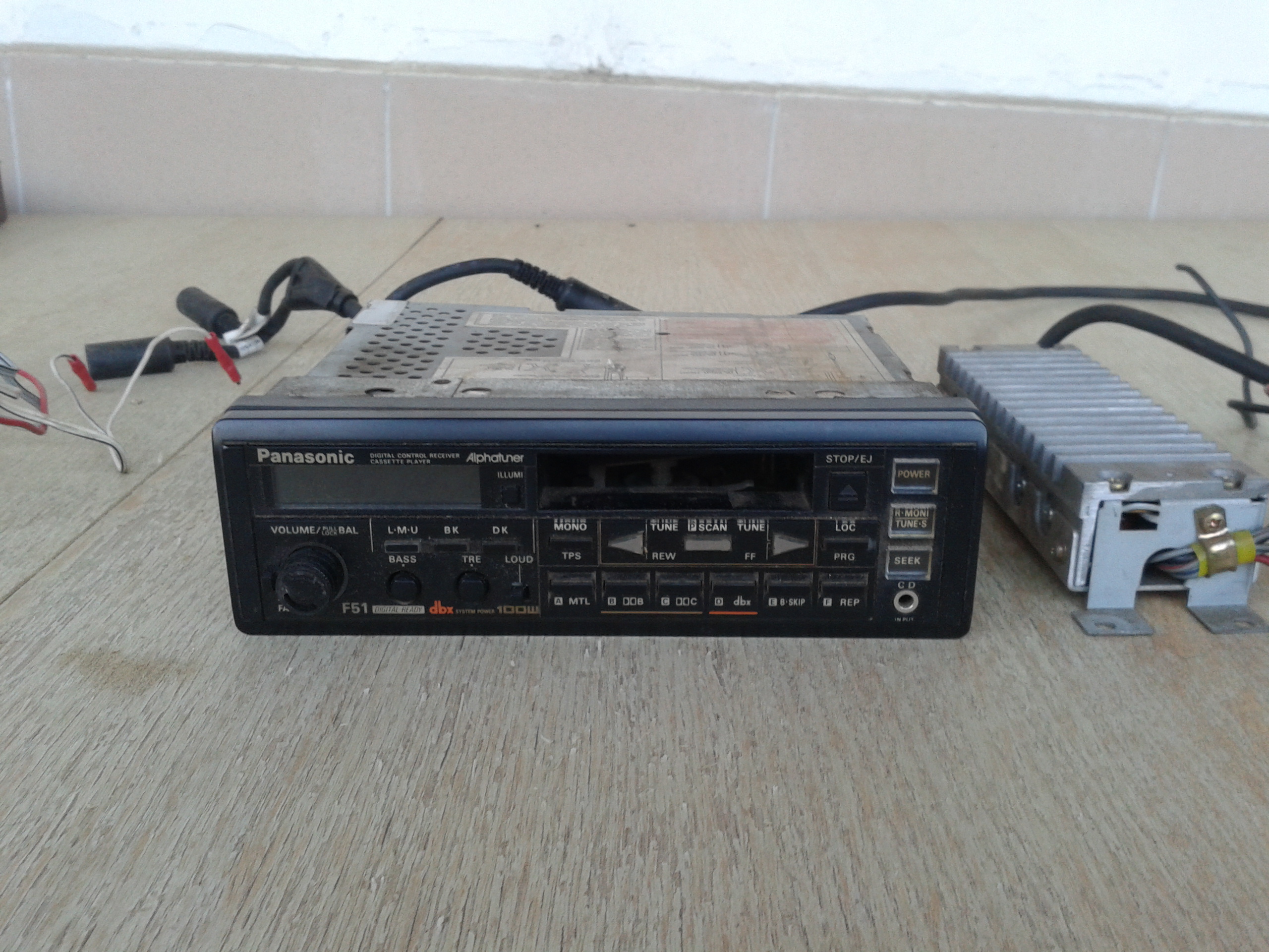

Kdyby měl někdo neodolatelnou touhu mít v autě původní autorádio tak mohu přenechat tohle které jsem dneska vykuchal ze svého. Je dokonce včetně zesilovače pro zadní repráky a má konektor pro připojení CD mechaniky nebo snad dokonce měniče. Docela jsem se divil co všechno jsem s ním vytahal
Rádio na něm hraje, stanice ladí, kazeťák nevím.

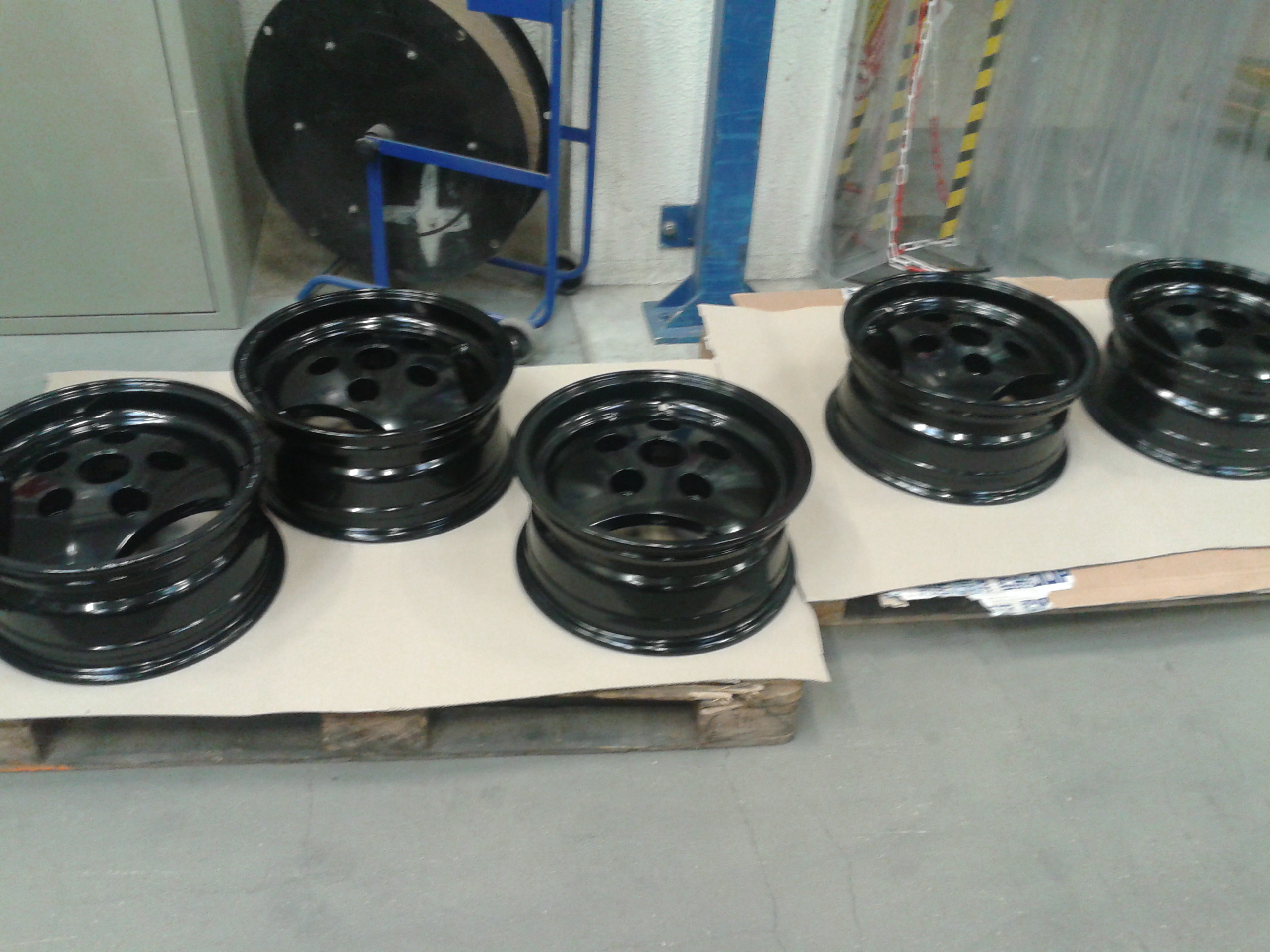

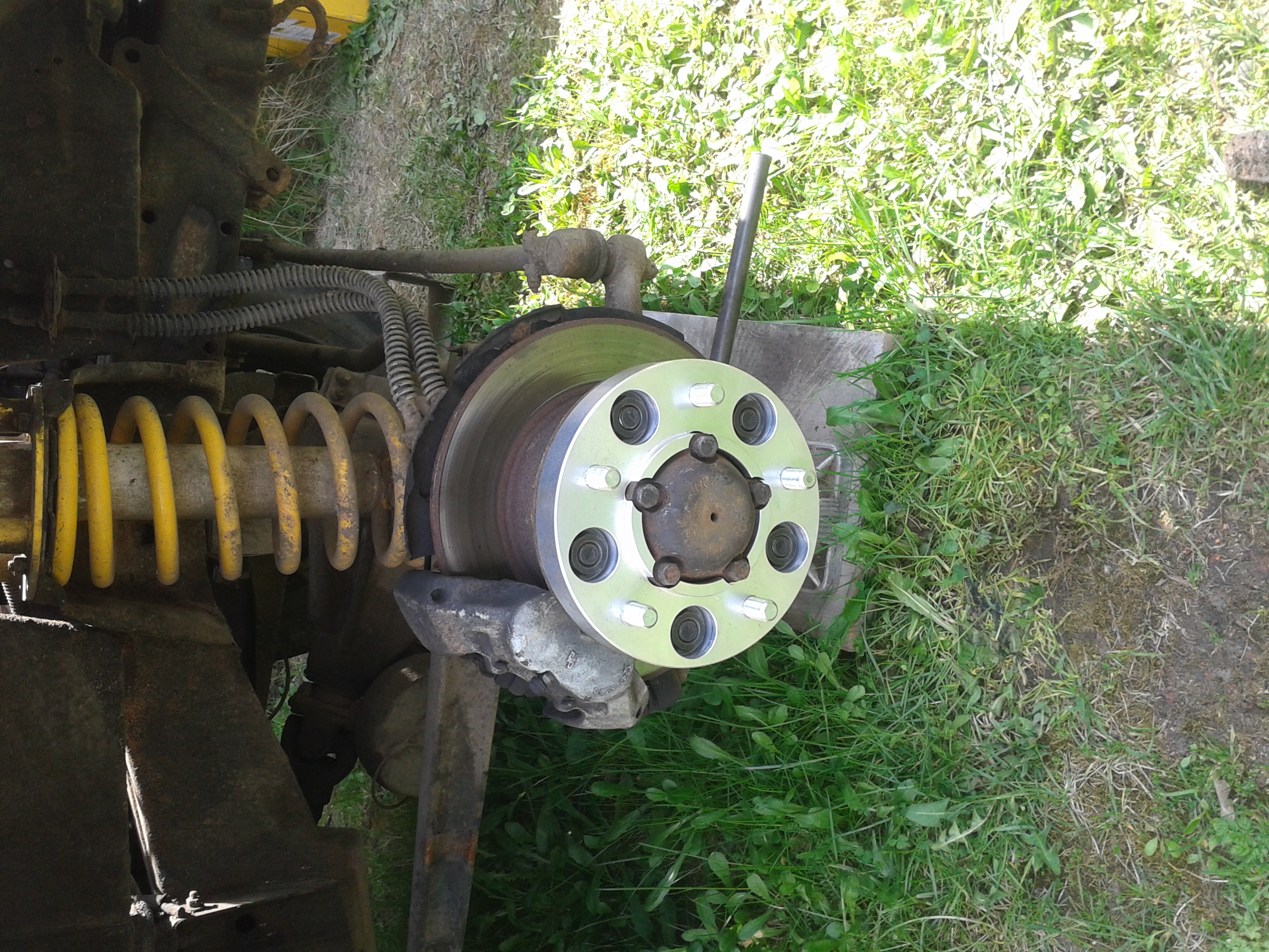

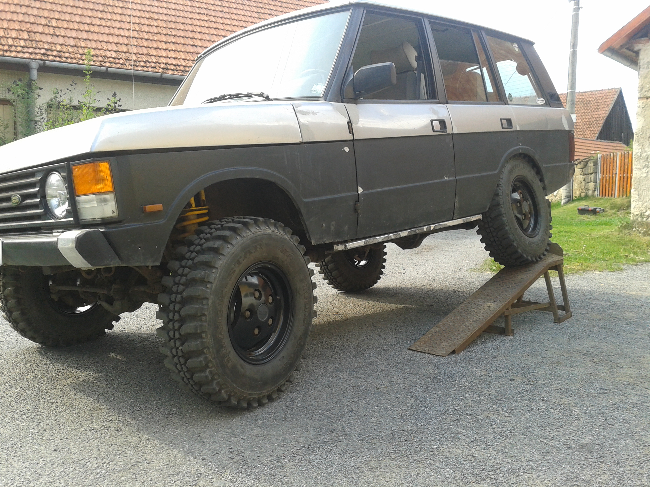

Jinak zatím jsem toho moc nezvládnu. Až se začne natvrdo rozebírat tak to snad půjde o hodně rychleji.
Zatím má RRC za sebou jen:
Strojní vyčištění všech koberců - nevěřil jsem, že je možné aby tak prokoukli
Odlakování a nalakování jedné sady ALU kol
Přezutí na 235/85 R16
Montáž rozšiřovacích podložek 30 mm
Kompletní výměnu nefunkčního centrálního zamykání za nové s dálkou a dvěma programovatelnými výstupy ( ještě nevím na co budou )
Výměnu všech žárovek přístrojů, ovladačů a vnitřního osvětlení za LED ( nejsem tuner ale svítilo to dost málo a žralo to baterii )
Výměnu autorádia - Pioneer s USB a BT včetně BT handsfree s externím mikrofonem
Výměnu všech zteřelých hadic od podtlaků za silikonové + koleno sání vzduchu ( bylo jak řešeto, omotané elektro páskou )
Opravu několika prasečinek v elektrice - předchozí majitel vše mechanické opravoval drátem a všechny dráty prostě "zmuchlal" dohromady a omotal elektro páskou
Zprovoznění dvou elektro vrtulí přídavného chlazení, spínané tlačítkem v kabině.

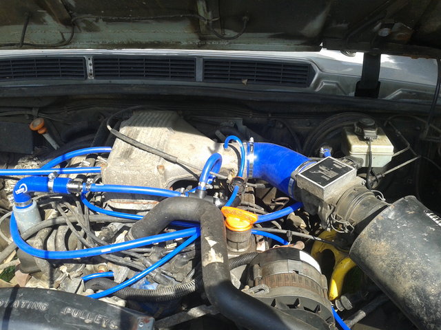

Tak jsem se konečně dostal k tomu rozdělovači. Auto sice jede ale moc se mu nechce za studena startovat. Musím si vždy chvíli počkat. Po prvním startu už je to potom vždy na 1A.
Zvýšený volnoběh se sníží po několika vteřinách a už si jen tak bublá. Ale stejně se mi zdá, že zapalování nefunguje úplně ideálně a čas od času i při dostatečně prohřátým motoru zakolísá volnoběh. Nikdy ne tak že by chcípal ale vždy naopak trochu zvyšuje a hned se zase uklidní.
Taky se mi zdá, že za studena dost kouří ( bílo modrý dým co smrdí trochu po benzínu ) ale těžko to objektivně posoudím protože jsem posledních 12 let jezdil jen dehťáky.
Zkoumal jsem to podtlakové ovládání předstihu a redukční ventilek či co to je na té hadici je průchodný. Dýchat se přes podtlakovou hadičku rozhodně nedá takže membrána asi ok. Ale ať jsem hubou nasával jak jsem chtěl ( až mi málem lezli oči z důlků ) tak jsem nepozoroval že by se něco v rozdělovači pohnulo
Takže telefonáty s 123 ignition a chlapy od Powerspark mě neminou a budu muset vybrat něco nového. Tenhle starý budu pitvat jedině až bude v autě namontovaný nový. Asi to dopadne že opravdu objednám celý set - rozdělovač, cívku, zesilovač, redukci 2pin / 3pin ( ta možná nebude s novou cívkou nutná ? ), 8mm silic. kabely a NGK svíčky.
Čidlo na expanzní nádobce je jen na hlídání hladiny vody nebo má i jiný účel ? Nemám ho zapojené.

U Range V8 je známo, že ve výfuku kondenzuje hodně vody, proto bych tomu rannímu kouři nepříkladal dál váhu. Čidlo na nádobce aspoň u novejších měří jen množství vody. Ty bys tam ale ještě měl mít plechovou expanzní nádobku.
Na starty má tvé vstřikování 9. vstřikovač. Prozkoumej, jestli funguje.
Ohledně volnoběhu je nejlepší napřed vyčistit stepper motor vzadu ne krytu sacího potrubí.
Rozdělovač může být samozřejmě i zatuhlý. Rozhodně tomu novým setem např z Powerspark neublížíš. Jejich ceny jsou myslím velmi příjemné, už jsem u nich kupoval dva rozdělovače a další věci. Bezproblémová komunikace a ochota poradit. Redukce 2-3 pin se týká konektoru na zesilovači, ne cívky. Lze i nahradit běžnými elektro-konektory, ale nestálo mi to zatím za to úsilí.

Podle mne to ještě stepper motor nemá, ale bimetalový ventil na pravé přední části sání.

No teď koukám ještě jednou na ten motor a on je předělanej na hotwire vstřikování!!!!
Viz váha vzduchu, stepper motor je vzadu vidět, za to naopak chybí 9. vstřikovač.
- eliott
- Příspěvky: 11545
- tel.: +420608021838
- auto: několik
Aha, vidíš, toho jsem si ani nevšiml...
