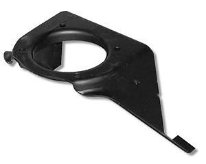

Kdyby se tady daly sehnat tyto komponenty , tak by to pomohlo . jinak bych je musel vyrobit .
3mm plech je dostačující ,/ 2mm plech by byl už papírek -rychle by to prorezlo / dělat to ze silnějšího by šlo hodně do váhy. Jinak opravdu ta přesnost rámu je větší či menší tolerance . Hlavně udržet rovinnost :!: , aby rám nebyl do vrtule .

Uvedené komponenty stojí v Anglii 20-30 liber a jsou tady do týdne...
Pořád mně ale není jasný proč nezvolit variantu - koupit za 10 od mikihrana slušný rám, vyměnit zadní X-member za 60 liber, důkladně rám ošetřit a hotovo. To je ještě pořád drahý? To se víc vyplatí si dělat celý rám sám? Do toho bych nešel ani kdybych neměl co dělat a měl zadarmo hromadu plechu...

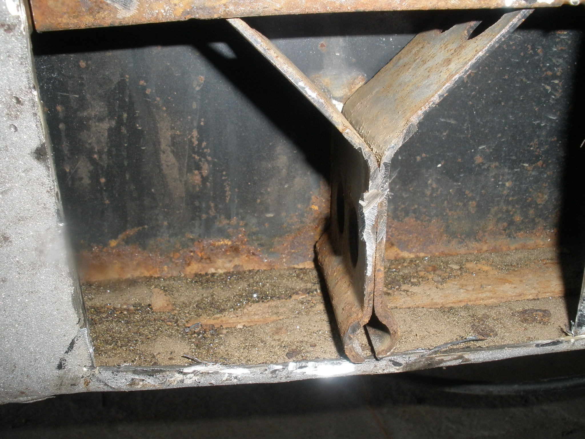

Ja teda osobně každé takové snaze něco vytvořit a nesedět u televize fandim.

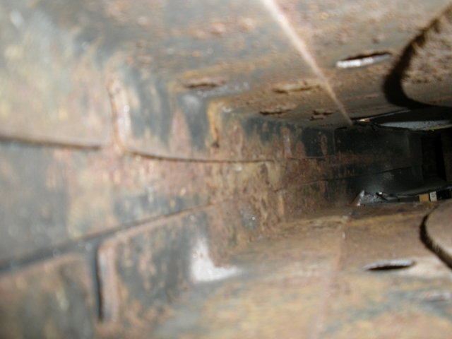

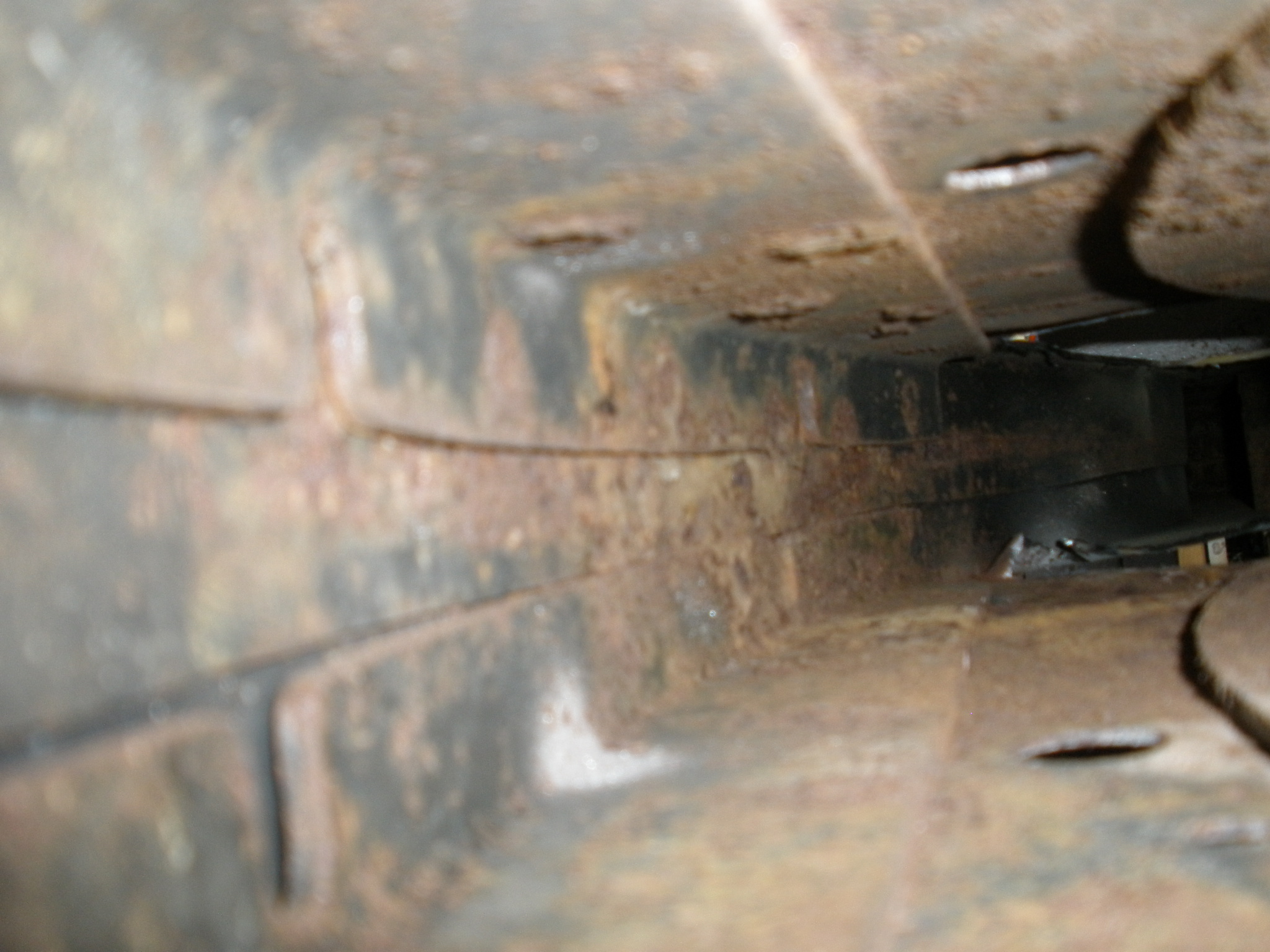

Par fotek z moji D1 když jsem ji vyvařoval do par děr jsem strčil fotak.
Ovšem ja osobně bych se do toho z duvodu časové naročnosti asi nepouštěl. Spíš bych se pokusil sehnat za pěkne penize jiny, třeba i horší, a polečil ho, v připadě že by se měl davat do zinku, tak podělně rozřiznout opiskovat povařit, vyvařit, atd.
uchyceni tlumiču
uchyceni tlumiču

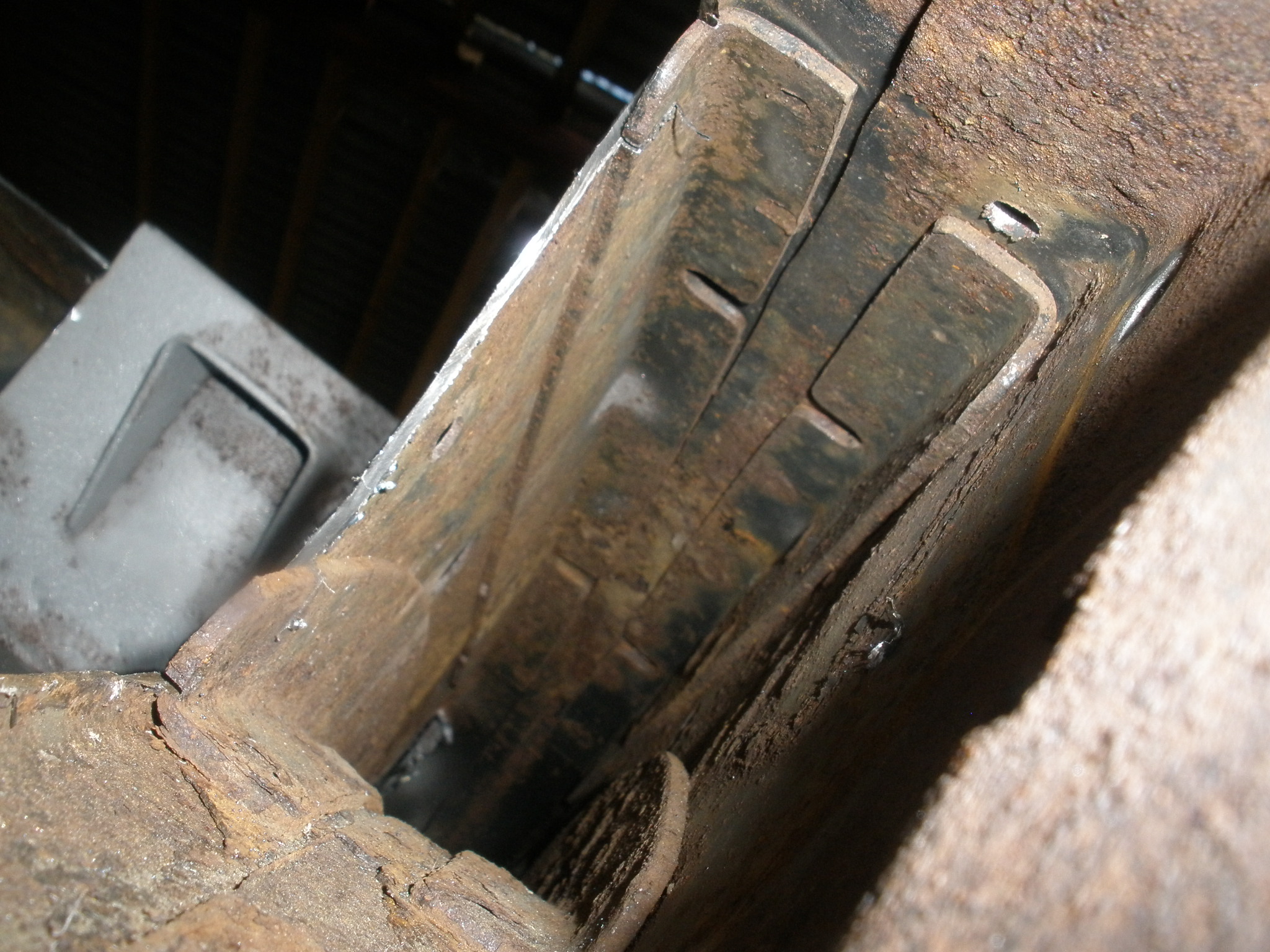

Taky ten vnitřek mám nafoceny - to je téměř stejný rám jako má Def. Ty plechy na sobě je pruser, proto bych to nikdy nedával na žárový zinek, ale raději to doslova pořádně prolejt Resistinem ML a taky dole v rámu vyvrtat tak 2 -3 díry o pr. 20mm aby voda mohla někudy vytíci ven, na to tak nějak v LR asi zapoměli.

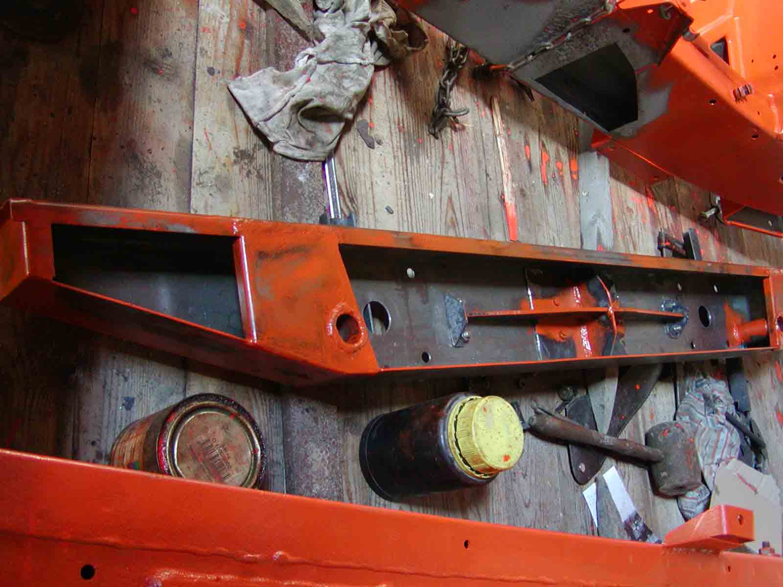

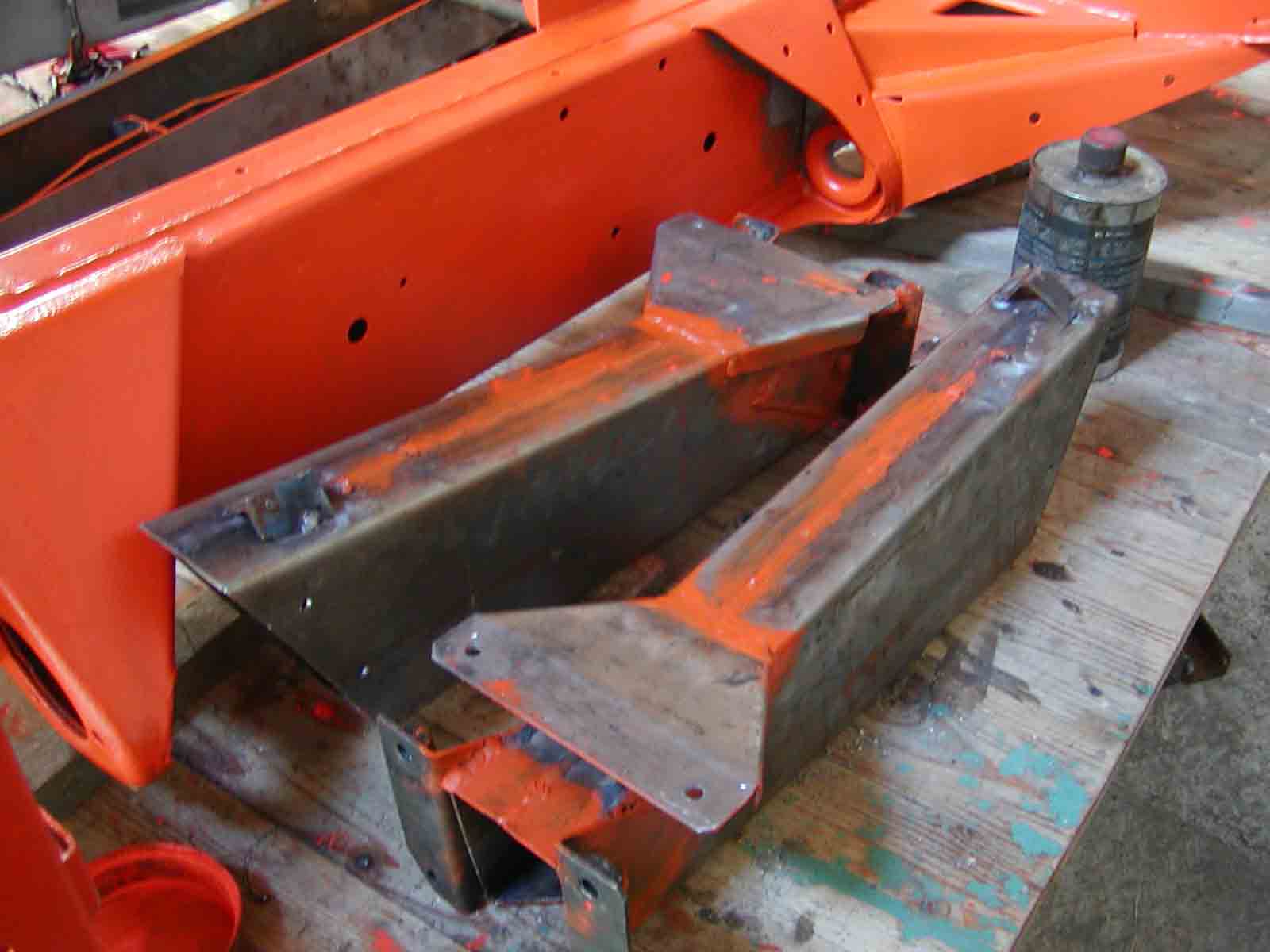

#35 Příspěvek od čuník » 07 črc 2015 12:29

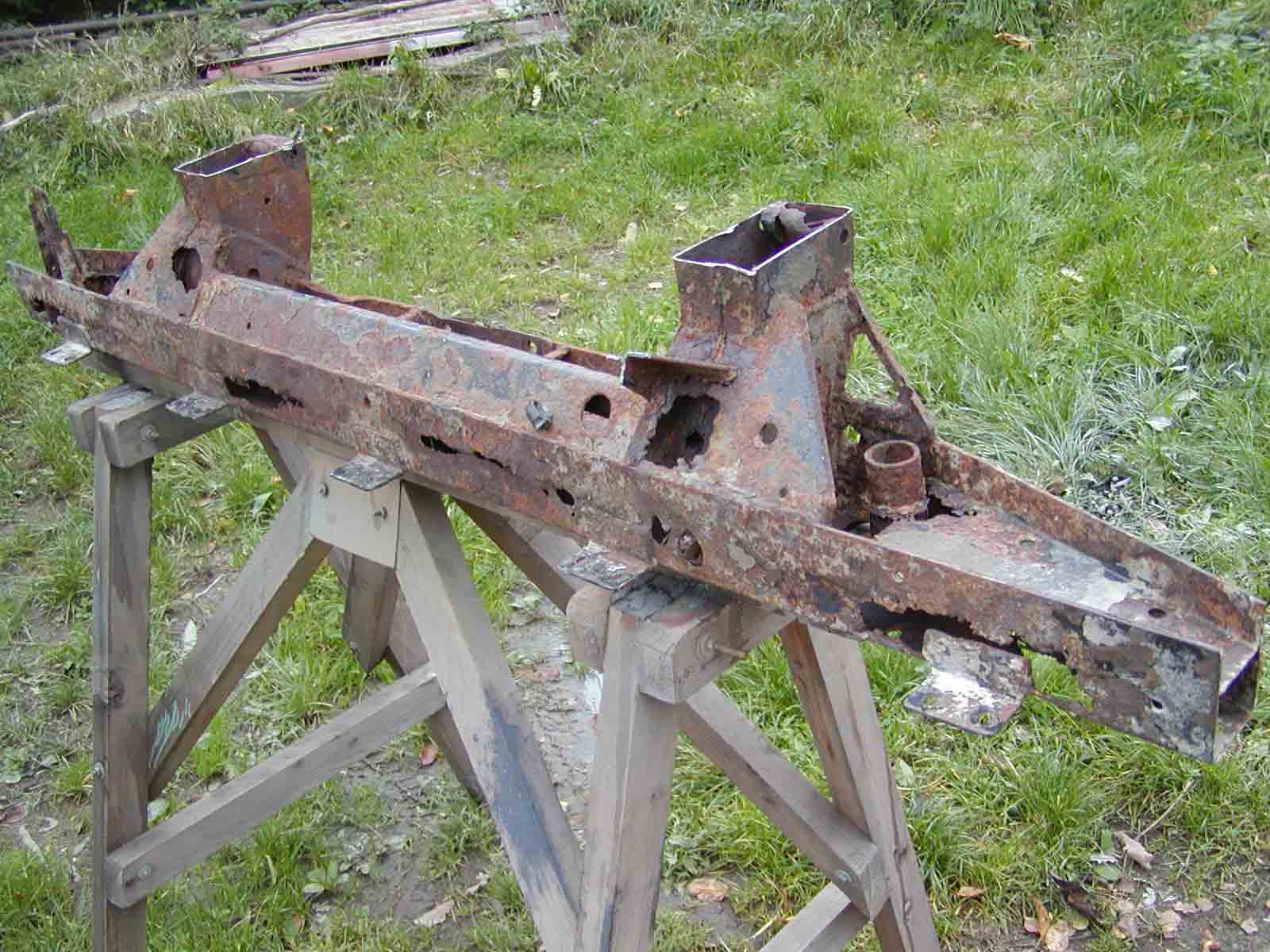

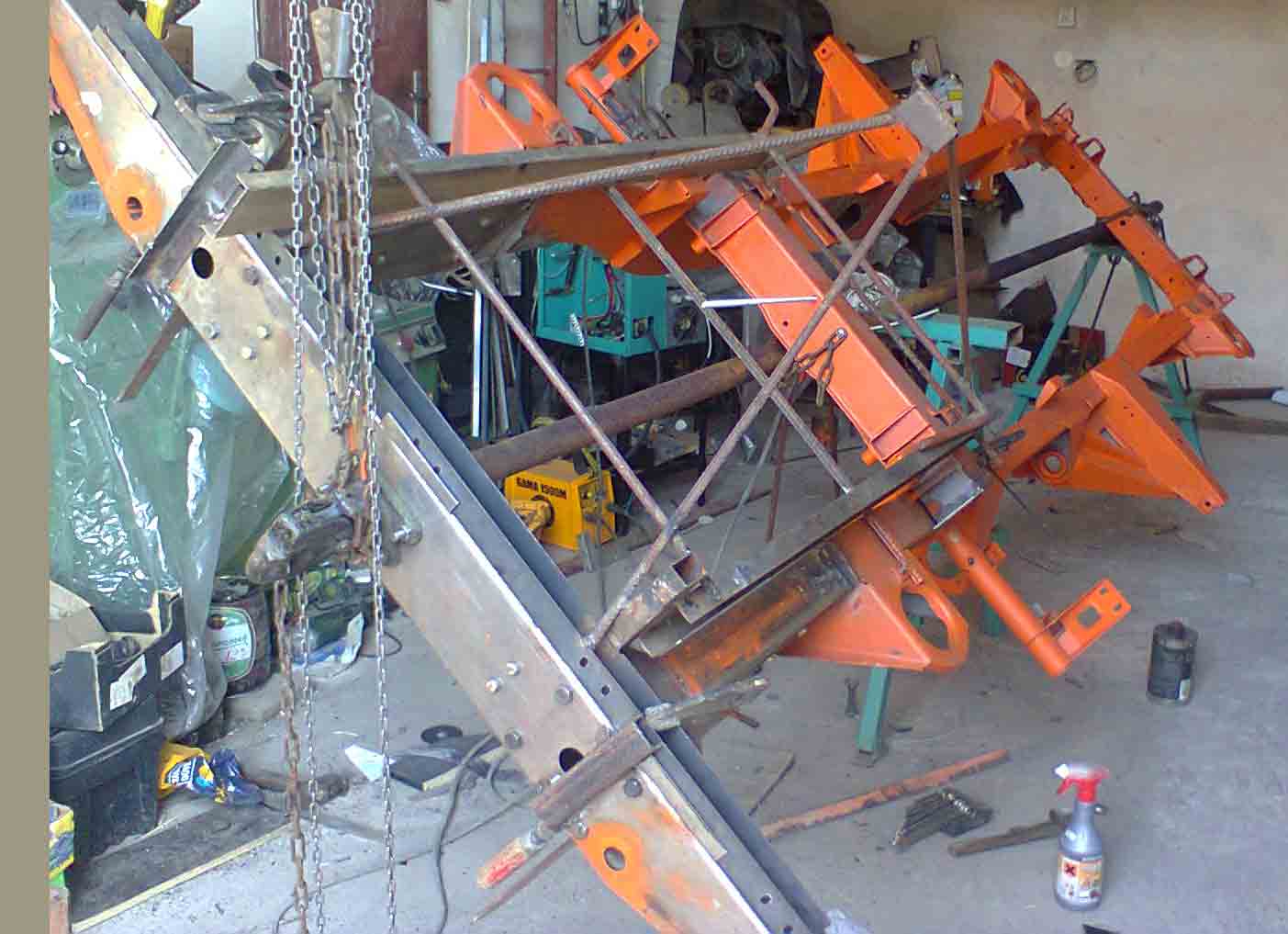

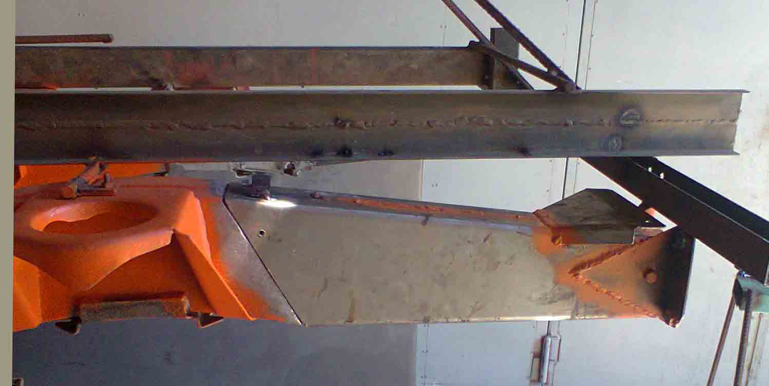

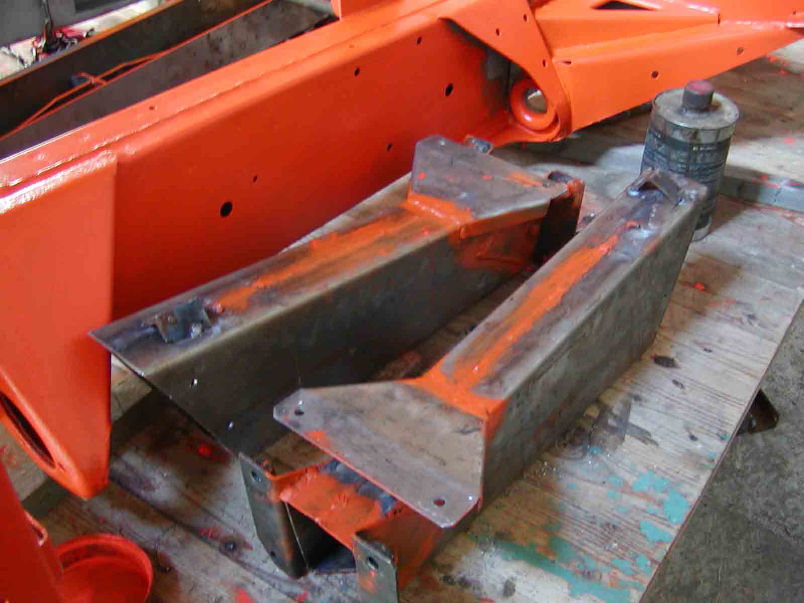

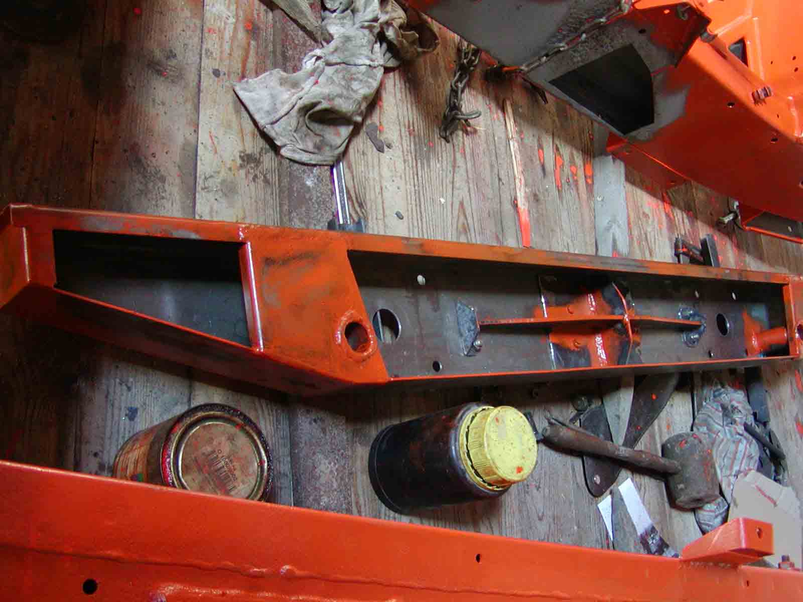

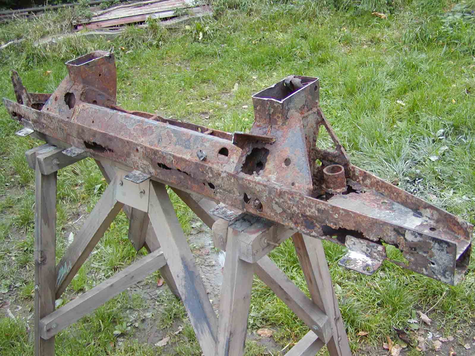

tak se naskytla se koupě staršího rámu ,kde 1/3 rámu je OK, 2/3 je téměř OK-/minimální práce/ ale 3/3 crossmember je klasika- KO ,viz. foto, tudíž oprava. -Výroba nového crossm. atd. z 2,5mm plechu a bude přišroubovaný vč. výztuh .takže v případě poškození snadněji opravitelné.

Jak už tu zaznělo, kdokoliv co něco dělá, zaslouží pocvhalu, ať už se vydá jakýmkoliv směrem, myslim, žes vyrazil celkem racionální cestou... Dotaz: ta orndžovka obsahuje suřík, nebo je to nějakej modernější základ?
čuník
Příspěvky: 247
Registrován: 29 říj 2013 20:37
Re: Defender 90 výroba rámu/ šasí
#37 Příspěvek od čuník » 07 črc 2015 12:57
starý a osvědčený suřík+fermež , jediná snad nevýhoda že to poměrně dlouho schne
#38 Příspěvek od Hanys_a_Kaca » 07 črc 2015 13:02
jjo, nespěchat, dát tomu čas na vpití a uzrání...

#39 Příspěvek od mr-tomas » 07 črc 2015 14:05
Zastaví ten suřík už rozjetou korozi?

#40 Příspěvek od čuník » 08 črc 2015 08:36
:yes
