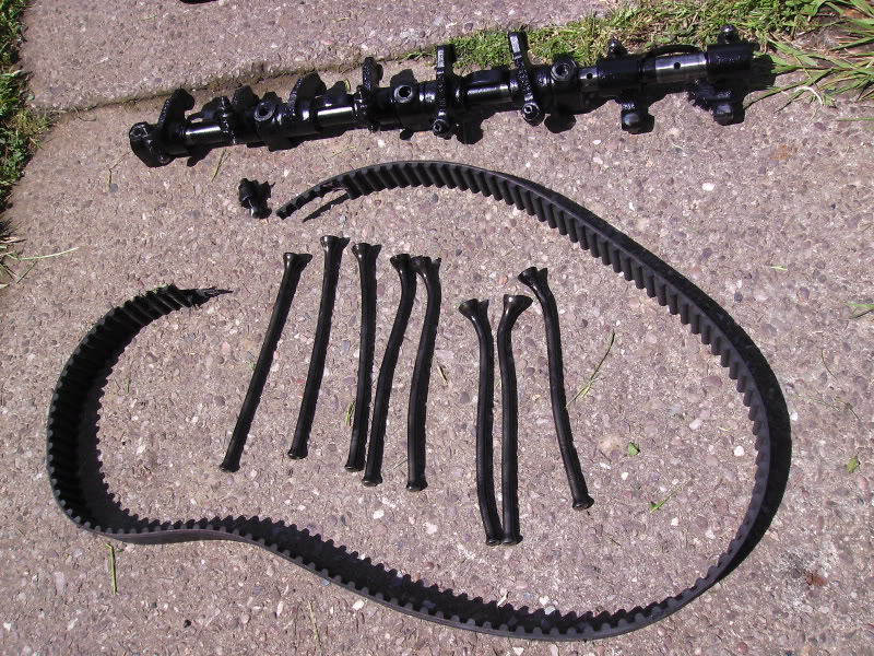

a když praskne rozvoďák na 300 tak se to potká a nebo ne??už jste někdeo dělal poktanou 3stovku??

#38 Příspěvek od Land Jirka » 26 lis 2009 22:27
To si piš, že se to potká.
Dělal jsem jich už hodně, většinou zanedbaná výměna rozvodů.
škody bývají minimální- poohýbané zvedací tyčky, nebo prasklé vahadlo ventilů

#39 Příspěvek od shimi » 26 lis 2009 22:32
hmm tak to je teda paráda ta fotečka :Ja blb: tak to abych to co nejdřív udělal aby měla moje dušička klid,neni to zase taková investice ta sada na rozvody,takže asi nebudu moc dlouho otálet a udělám to,je tam někakej problém,měl bych si na něco dát nějak víc pozor?? neni tam někde nějakej chyták??
