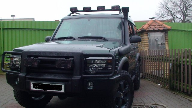

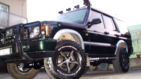

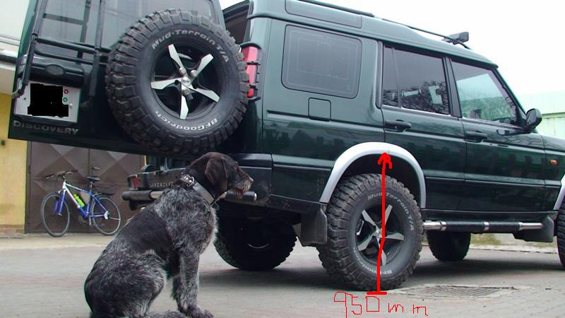

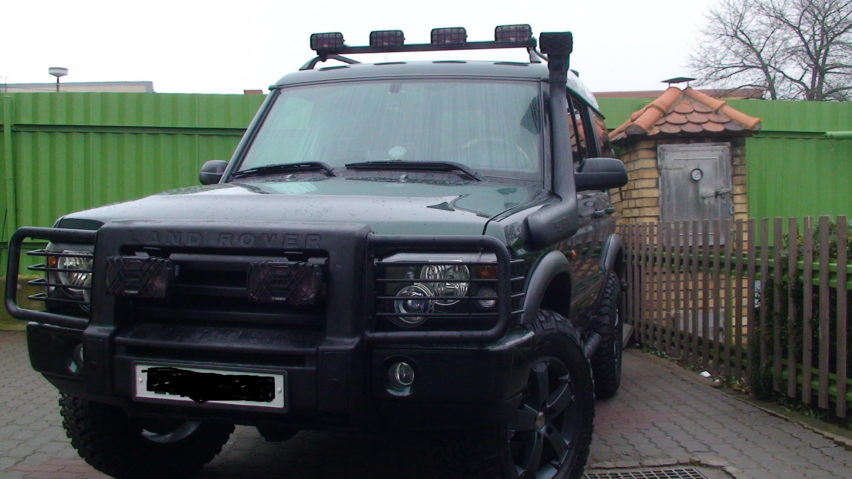

patrik píše:Kupim alebo kto daruje 2 zodrane pneu BFG 255x85x16. N dezene nezaleži - Potrebujem skusiť ci ich dam na disco a čo bude treba upravovať .
měl jsem na své D2 285/75 r16 km2 a ty jsou stejné jak 255/85 r16 ,ale v reálu o cca 40mm širší podvozek britpart +50 mm tovární tlumiče(vypodložené) vše tovární žádné demontováné plasty atd. :-)
DISCOVERY II -kryt-2222.jpg (71.57 KiB) Zobrazeno 7597 x
patrik
Příspěvky: 2623
Bydliště: slovensky grob
Re: pneu 255x85x16
#30 Příspěvek od patrik » 30 led 2014 19:53
Pekne - ked auto jazdi iba po cesťe tak je všetko ok . Skušal si to aj vykrižiť na doraz napravy, Sa mi nechce veriť že o nikde nachytalo .
martin PNEU
Příspěvky: 218
Registrován: 17 lis 2009 20:38
auto: LR 2005 D3 TDV6 HSE
Re: pneu 255x85x16
#31 Příspěvek od martin PNEU » 30 led 2014 20:25
patrik píše:Pekne - ked auto jazdi iba po cesťe tak je všetko ok . Skušal si to aj vykrižiť na doraz napravy, Sa mi nechce veriť že o nikde nachytalo .
díky,extrémní terén jsem stím nejel(nějaké obrovské vykřížení také ne myslel jsem hlavně na brzdové hadice zadní atd.a nikde ani při velkém propružení nebo prudce do zatáčky v terénu NIC nechytalo- důležité také ET) ,ale muldy táhnutí cca 3500kg z lesa jsem zkusil a zajímavost cca rok 2011(nové pneu ) jsem s nima trhal přimrzlého Dafa 45(asi prázdný :mrgreen: ) měl v autě lana tak ta praskala až 20mm ocelové lano nákladní vůz vytrhlo a já ho táhl na kluzkém terénu mírný kopeček na redukci cca 500m ,ale pokud nemáš převody(jsou tam tovární)tak auto je líné

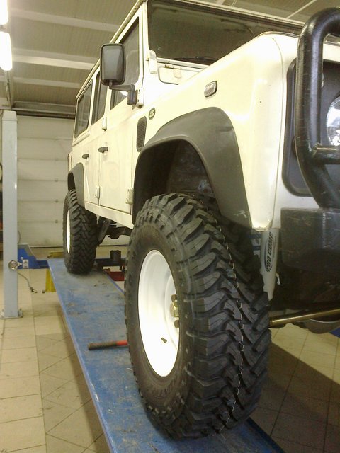

ja som mal BFG a TOYO OPEN COUNTRY v rozmere 255/85. BFG určite tvrdšia zmes a pravdepodobne aj km výdrž. Toya boli tichšie a komfortnejšie. V teréne som si ich veľmi neužil, lebo som ich posunul ďalej, ale fungovali pekne. Mal som to na D2 s 3cm podložkami (rozširovacie) 2" lift + 2cm podložky nad struny. Šuchlo to akurát o prahy, ktoré sa "vytunili" obriezkou. :mrk

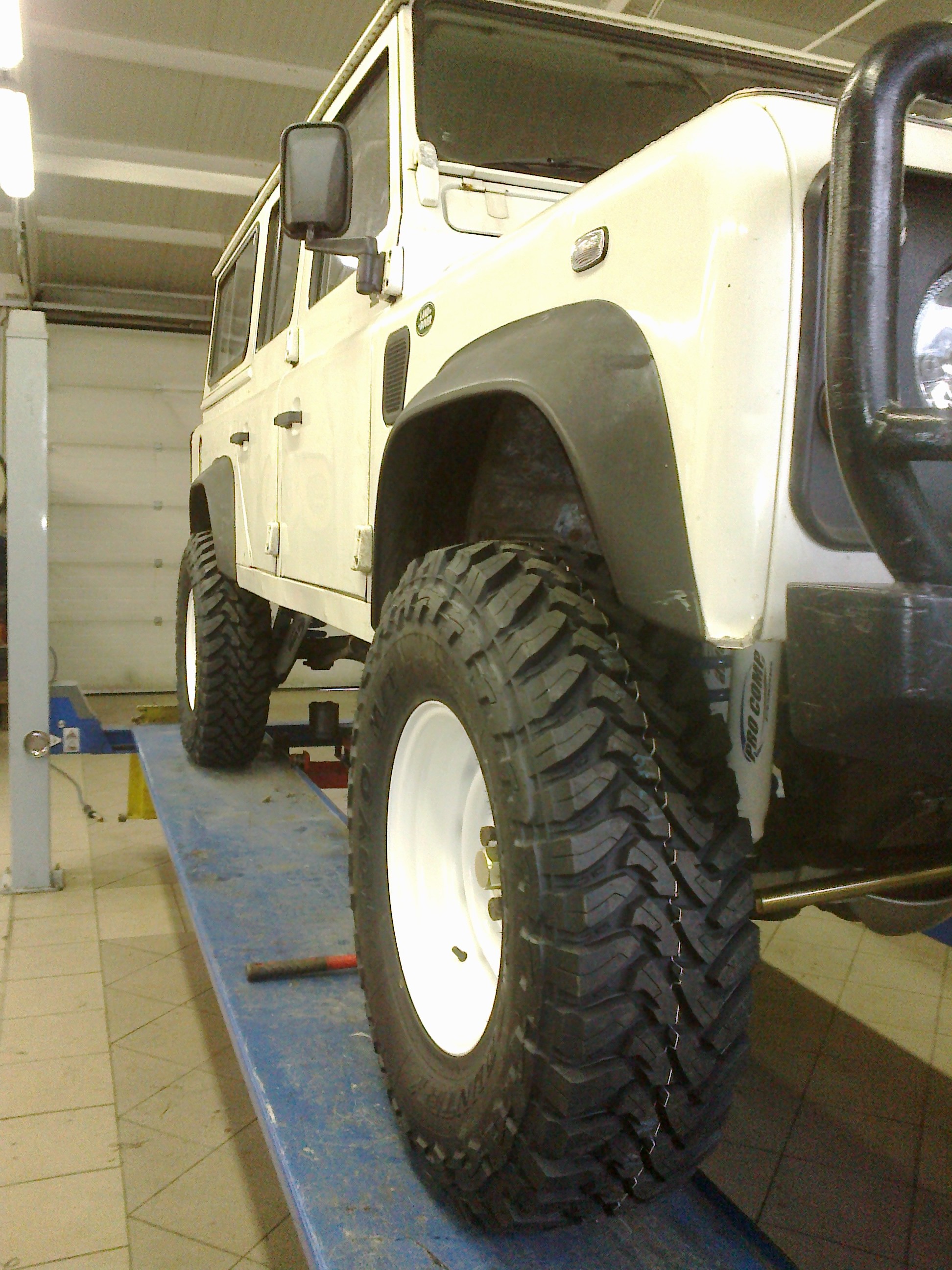

Re: pneu 255x85x16
#40 Příspěvek od ronald » 31 led 2014 22:04
Máme tady v Kolíně podobná témata k řešení. Já mám TOYO, další 3 auta BF a jedno Cooper ST (to je ten vzorek 50/50) A přesně jak bylo výše popsáno. Ty Toya jsou fakt tichý!! , mají pěkný design a takový "hranatý" tvar s pěknými boky. V terénu na Tisovci mě nemile překvapilo boční vedení...... Nevěděl jsem co to je. Na Ukrajině mě to možná došlo. 4 atmosféry v galuskách je trochu moc.
Testujeme kolik najedou a jelikož všichni najíždíme stejně 90% na silnici, tak se to sjíždí podobně jak ostatní.
Ale BF mají pěkný bílý boční napis :-) A co překvapilo taky v Tisovci, jsou ty Coopery.
