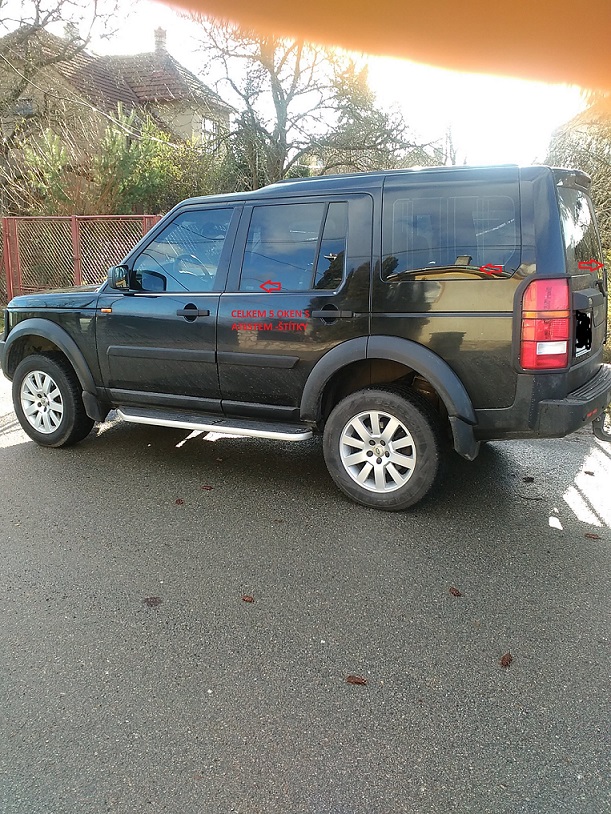

Co fotka z boku? Nebyla by?

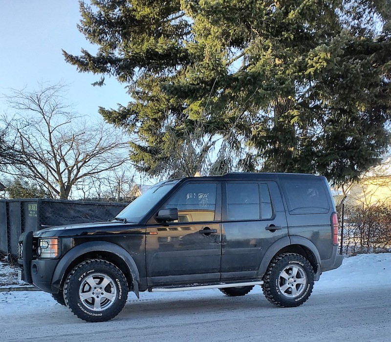

ok.

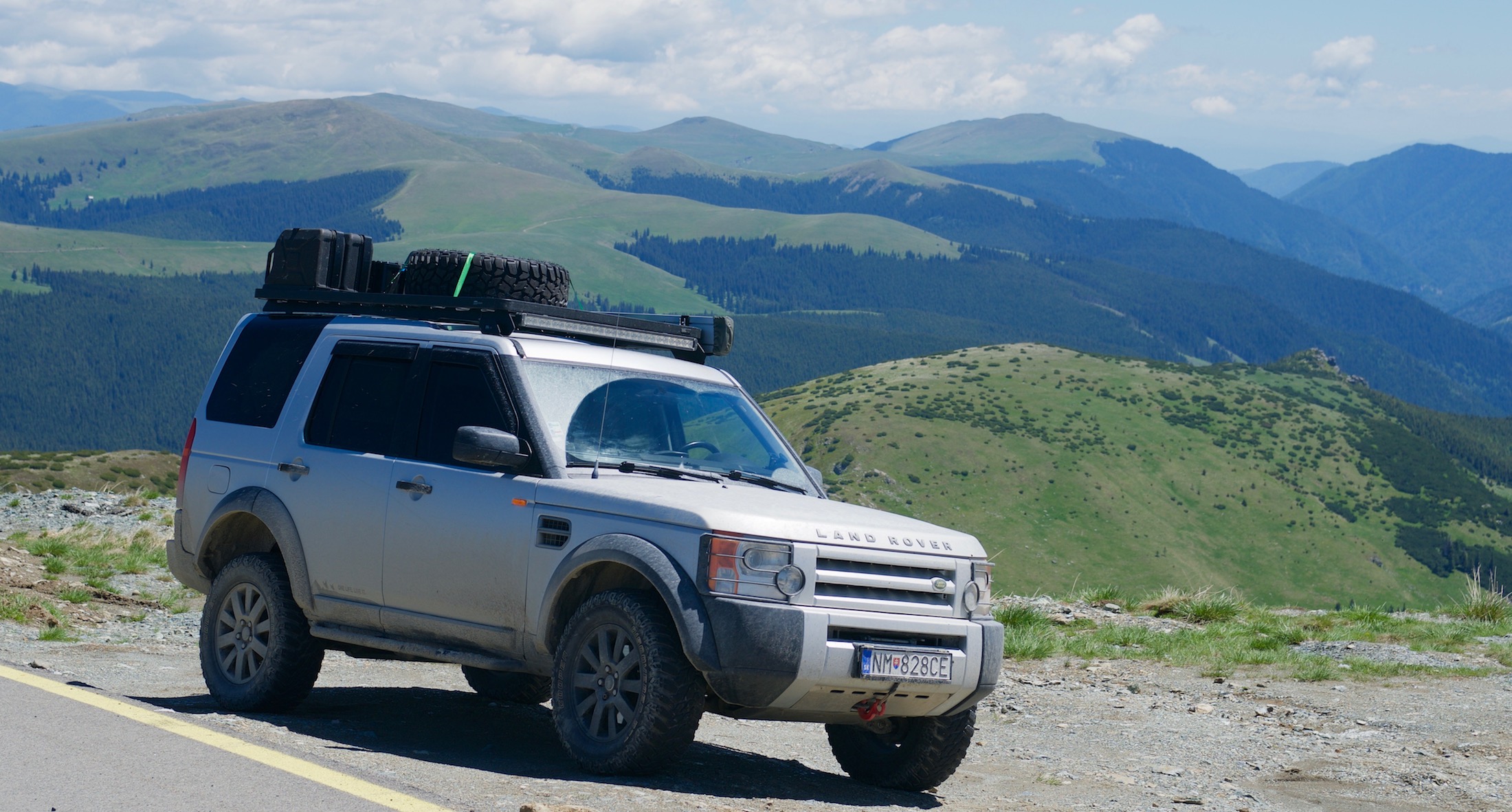

martin PNEU píše: 12 úno 2017 09:37 265/70 r17 (32.23 ")
Dobrý rozměr - jezdím ho už 3/4 roku a žádný problém ..... :yes
Akorát universální https://www.seznam-pneu.cz/osobni-pneu/ ... s504495786 :chuckle MT jsem měl taky,ale kvůli akustice jsem od MT utekl k normálu :mrgreen: dezén je OK :)

Zdravím Rudo,

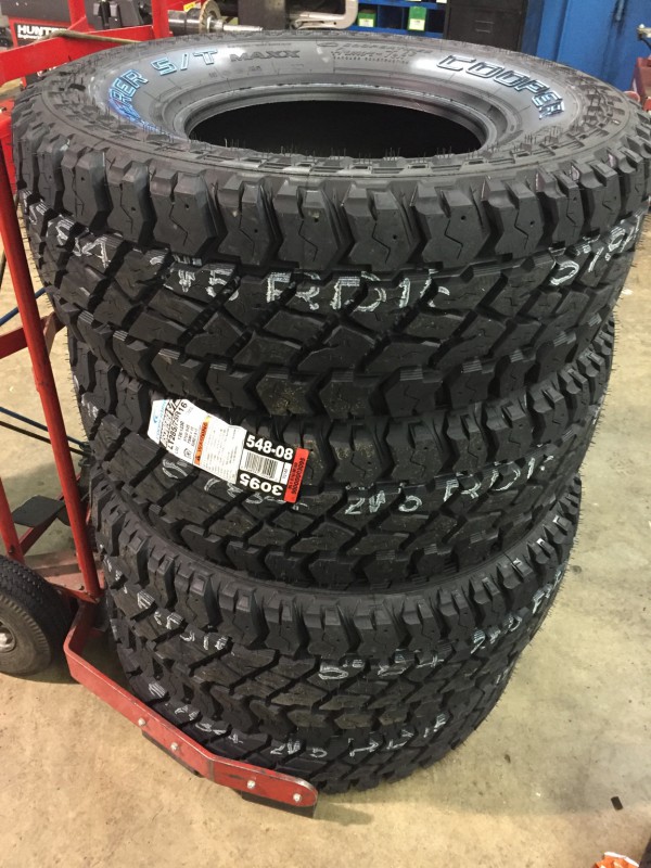

souhlasím s těmi pneu Wrangler Duratrac jsem byl dost spokojen (celoročně), ale chtěl jsem zkusit třeba COOPER S/T MAXX, bohužel ty nevyšly, tak jsem šel do novinky COOPER STT PRO a to už poznat je, že jsou MT :lol:
Rudo ještě jednou děkuji :yes za cenné informace ohledně podvozku LR D3 :yes :wink:

#26 Příspěvek od RudaK » 12 úno 2017 13:54
martin PNEU píše: 12 úno 2017 13:10 tak jsem šel do novinky COOPER STT PRO a to už poznat je, že jsou MT :lol:
Ten vzorek vypadá dost agresivně :yes a na těch 32" kolech vypadá D3 určitě dospěleji ( podle mě ) :Pohoda: a tak nějak vyváženěji - holt kola dělají auto :nod

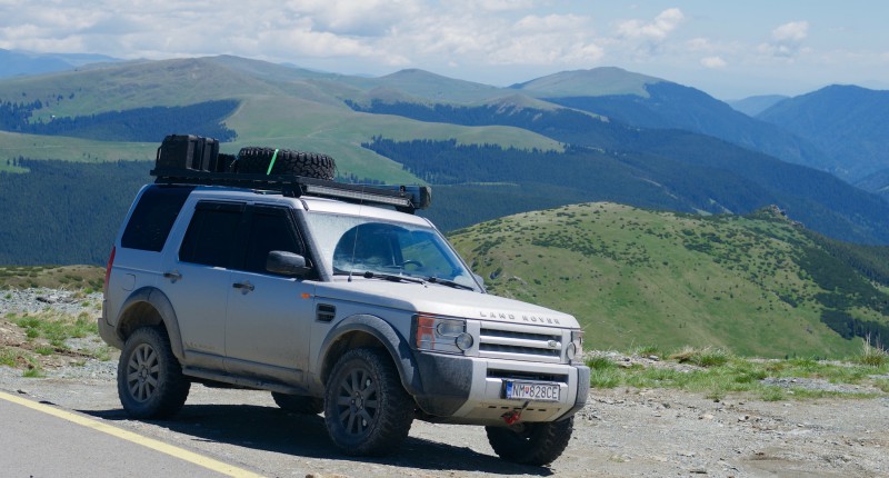

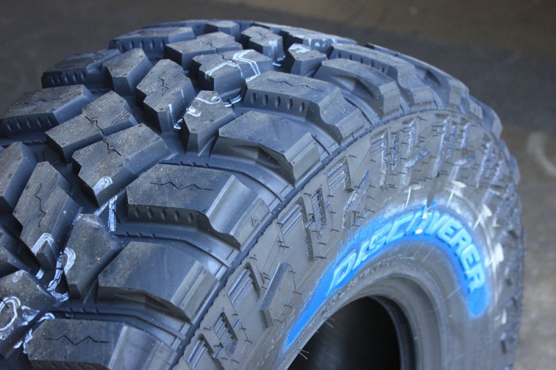

Jazdím už dlho Discoverer STT v rozmere 275/65 R18 a je to maximum čo sa tam vlezie. Zdihnute to mam zatiaľ iba kratšími tiahlami, ale je to OK.
