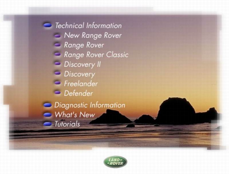

Ahoj,eliott píše:Stáhnul sis RAVE? Tam je mimo jiné i umístění všech konektorů, tedy i relátek a podobných pastí.
zeptám se jestli Ti dorazil můj email s poptávkou? Neurguji, jen že mi cca dva dny vůbec nefungoval email, tak jestli jsem nepřišel o odpověď
Jinak Rave jsem si stáhl, jsou tam super návody, ale už se nedočtu, z jakých vývodů při jakém nastavení to má topit, atd.
Je třeba někde ke stažení klasická uživatelská příručka? Zkusil jsem jí googlit, ale vůbec se mi nepodařilo

Návod by měl být součástí RAVE, je potřeba se pořádně podívat. Stejně tam popisy funkce elektických obvodů - nejenom schémata.

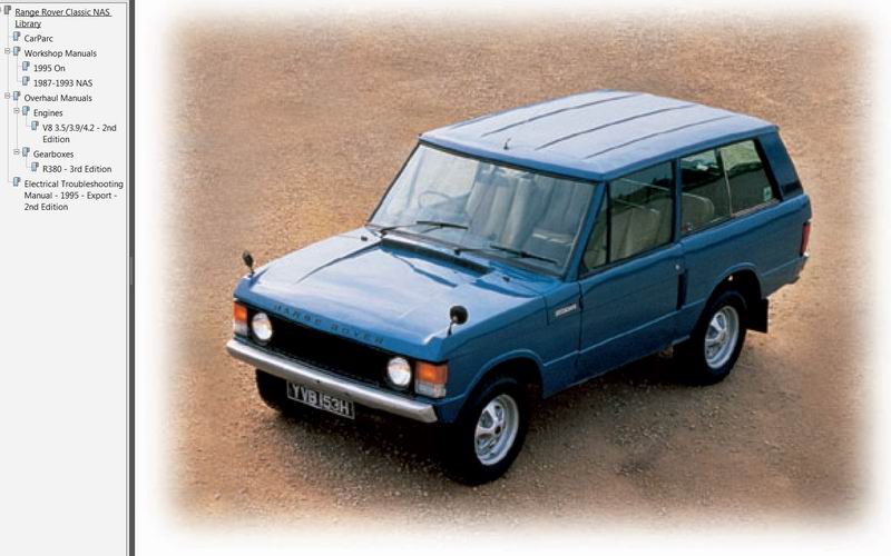

V tom případě mám možná jiný Rave, já tam mám toto (viz obr), celková velikost nezabaleného je 670MB.

Děláme inventuru, takže maily začneme řešit až v lednu. Uživatelská příručka v Rave u RRC není. Ale topit to bude vždy jen nahoře a na nohy, ty výdechy v palubce jsou jen na studený vzduchLukasino píše:Ahoj,eliott píše:Stáhnul sis RAVE? Tam je mimo jiné i umístění všech konektorů, tedy i relátek a podobných pastí.

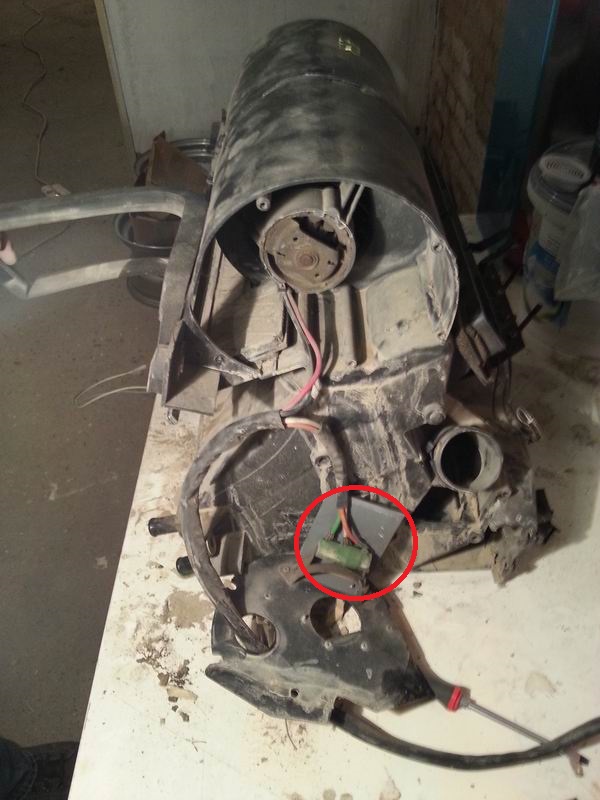

Dnes jsem to prošel a nefunguje ventilátor, rezistor je OK. Současně celé topení je od bahna, takže výměník bude asi krásně zalepený.
Mám tedy dva dotazy na zkušenější
1) Opravdu je Britpart tak špatný? Je pravda, že u převodníku tachometru jsem se o tom mohl přesvědčit sám, na druhou stranu je tam dost velký cenový rozdíl
Pokud jsem správně našel díly, tak:
Výměník STC250 £40 vs. £240 za originál
Ventilátor RTC6693 £87 + případně £12 za adaptér vs. £160 za originál
Je sakra rozdíl dát 4.500,-Kč nebo 13.500,-Kč
2) Jde pro příště udělat něco, aby se topení nenacucalo vodou a bahnem (samozřejmě kromě toho nejezdit tam

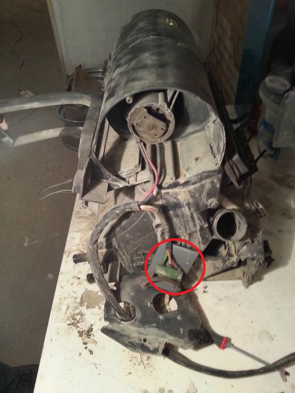

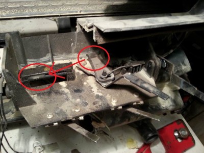

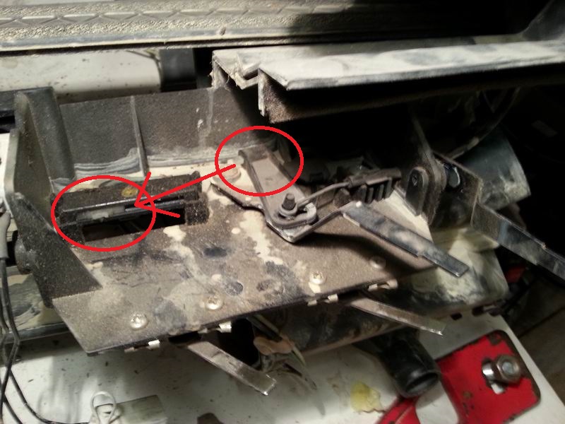

Opět tři dotazy prosím
1) Na topení je nějaký rezistor, který ale není vůbec zapojený (originální konektor v autě má z 5ti pinů zapojené jenom dva). Co jsem se díval, tak nový ventilátor má opět rezistor. Jak to mám chápat? To je verze pro topení bez rezistoru za průduchem u kapoty? Tzn. to mohu vyhodit?
2) U topení, u ovládání teploty mám ulomenou packu, která ovládá nějaký potenciometr. Chápu správně, že je to potenciometr který ovládá zadní klapku čerstvého vzduchu? Je možné to koupit nové? Bohužel jsem nenašel žádný kompletní katalog dílů, co mám, tak to jsou nějaké 40-60 stránkové katalogy nějakých nejčastějších věcí
3) U topení, ovládání úplně vlevo (tzn. čelní průduchy palubky) je na konci nějaký spínač (pokud se klapka zavře). Co to má ovládat?
Předem děkuji
Předem děkuji

Nechci se tady jako jediný vyjadřovat k britpartu. Vím, že LandJirka to u svého měnil a nevím co tam dával.
Je to samozřejmě na tobě a pokud s tím autem budeš krosit jako káfič a je jen otázkou, který díl tě donutí, aby tě někdo odtáhl, tak je fakt, že tam můžeš vrazit i britpart
Já osobně prostě nejsem zvědavý aby mě opravovaná součástka na další delší cestě vytopila půlku auta a nevěřím těm věcem v modrých krabicích.

Mirko: Tomu samozřejmě rozumím, Eliott má radiátor ještě od jiného výrobce který by měl být rozumný, tak ho zkusím. Ventilátor už vypadá, že funguje bez problému, tak ho tam zatím vrátím.
A ano, auto bude používané podobně jako u Káfiče, ikdyž já nejsem takový necita
Náhodou ohledně toho topení netušíš?
EDIT: Ještě k topení, když už je venku, tak bych rád vyměnil všechna těsnění na klapkách, atd. Poradíte kde nejlépe sehnat nebo co použít?
EDIT2: Překlep

Taky často sahám po jiných alternativách druhovýroby, s kterýma nemám tak špatné zkušenosti. Tak snad ti to vydrží.
To topení jsem měl rozebrané někdy před třemi lety a moc jsme se tomu nevěnoval, jelikož to bylo u RHD, takže už si to fakt moc nepamatuju. Mám z té doby jen tyto fotky:
Tady je to nějak rozkreslené:
http://lrcat.com/#39/4/49252

Super, to mi pomohlo, díky.
Takže ad 2, to je MXC5705 - POTENTIOMETER ASSY AIR CON RRC-DIS1, chápu správně, že se tedy jedná o potenciometr, kdy se s vyšší teplotou vypne klimatizace? V tom případě kdy mám odpojenou klimatizaci to nepotřebuji, výborně. Jen přemýšlím, nastavit to na "studenou" aby při zapnutí klimatizace se rozběhli vrtule na chladiči, že?
