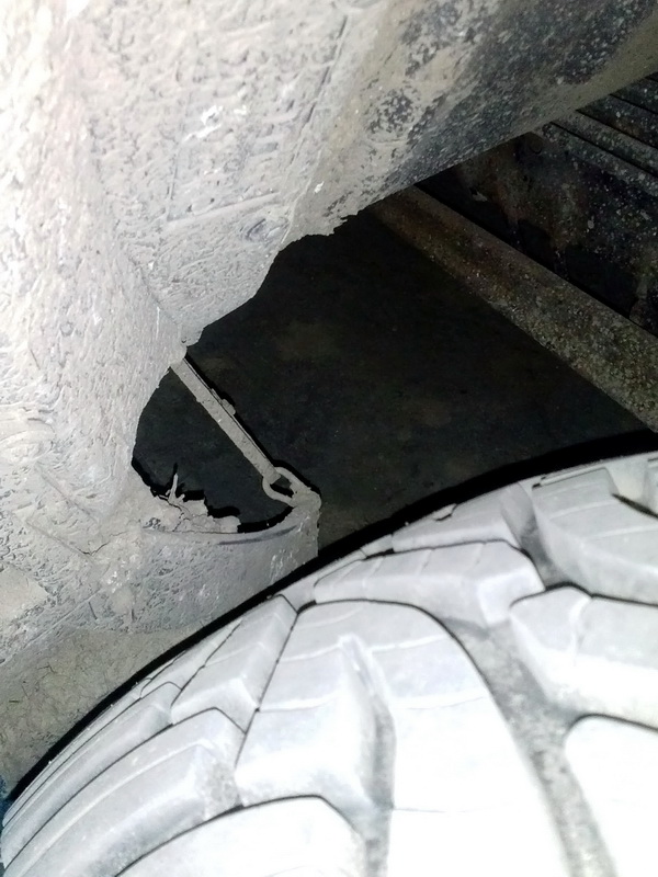

Balú keď máš takto kolesá von zpod blatníka, nerobí to problém pri krížení? nešúcha sa ti koleso dezénom o blatník? Mám už tiež tie isté disky, čakám na matice ktoré tu budú zhruba za nejakých 5 dní a zvažujem pneu 265/75r16. Nebude to robiť problém s tým rozmerom pri tom vysunutom disku?

#23 Příspěvek od Balú » 03 črc 2013 21:03
sentinel píše:Balú keď máš takto kolesá von zpod blatníka, nerobí to problém pri krížení? nešúcha sa ti koleso dezénom o blatník? Mám už tiež tie isté disky, čakám na matice ktoré tu budú zhruba za nejakých 5 dní a zvažujem pneu 265/75r16. Nebude to robiť problém s tým rozmerom pri tom vysunutom disku?
no každé kolo je vonku o 3,7cm oproti originálu a jediné miesto kde mi to ľahko šúcha pri dvojpalcovom lifte pri max.vytočení kolies, je vnútorné kraje zástierok,ktoré sú súčasťou originálnych nášľapov.Riešenie buďto amputuješ zásterky,alebo ich ako ja prevŕtaš pri kraji a normálne ich binderkou pritiahneš dovnútra...(vnútorné kraje) pri krížení som nejaké šúchanie nezaznamenal,ale ja mám gumy 265/70/16 a tie sú trochu menšie,tak si tipujem,že asi budeš mať večšie problémy a asi bubú musieť isť zásterky dopreč,možno aj nášľapy :hmm:
Ono to aj po mojom zásahu ešte trošičku šuchne,ale zvykol som si nato pokiaľ sú to iba zásterky tak to neriešim :)

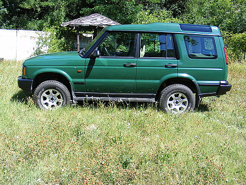

#24 Příspěvek od sentinel » 14 črc 2013 08:20

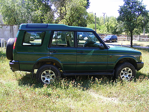

Kolesá obuté na diskoch, disky nahodené na aute. Mám tam teraz yokohama geolandar 255/70r16 a tie pneu na tých diskoch aj tak trošku šuchnú o zásterku pri plnom vytočení. Ale fakt iba minimálny dotyk. Pokúsim sa vložiť foto.

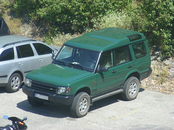

#28 Příspěvek od sentinel » 27 črc 2013 10:18

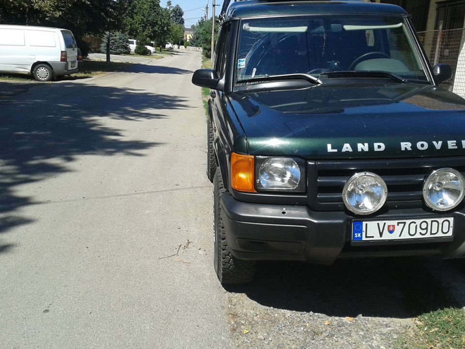

tak toto je moja dII td5

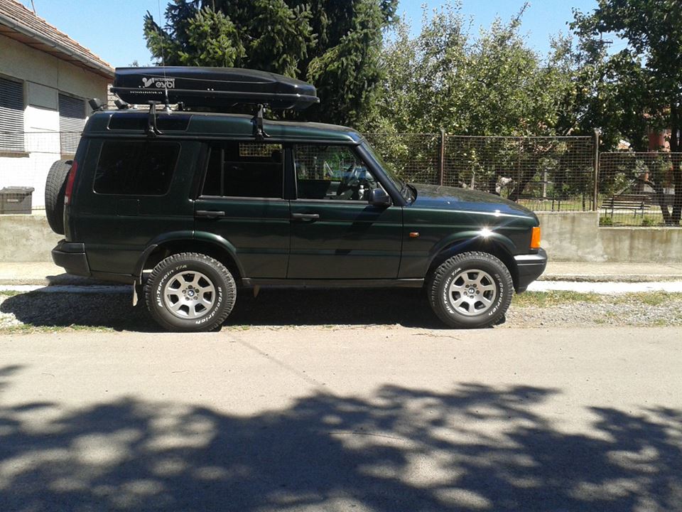

#29 Příspěvek od Laci DII » 03 srp 2013 15:25

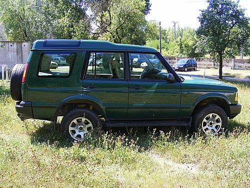

tak aj ja sa pripájam k skupine BMW Alu pozitív :)
pneu 245/75 R16...
