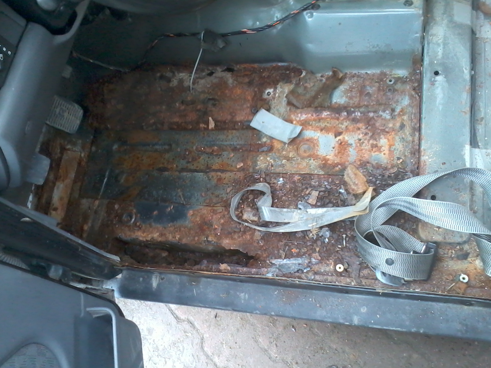

Ale teda smekám!
Podle fotek to snad ani nebylo rezavé (což je nesmysl
No ale takto zgruntu....nemám ti dovézt svoji na poléčení?

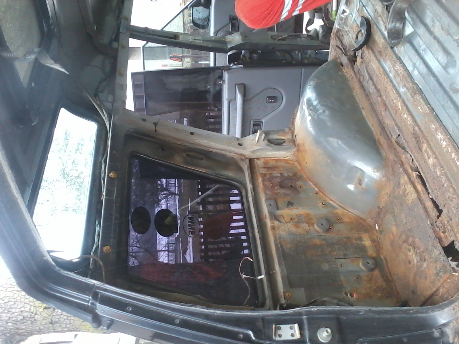

Tak nakonec jsem sehnal starší ale pěkne těsněníčka.
Ono to moc nevypada protože je tam jina kastle od místního člena z Svk.
Ta původní vypadala asi takhle.
A prace... ani mi nemluv to byl fakt rok života zavřeny v garaži většinou s ocelovým kartačem a stetcem
Tvoje by se mi tu už nevlezla, je to koniček a navic jsem zavalen dalšími projekty.
A hlavně znáš ty, když to děláš pro sebe má to jinou uroven. Jsem si 1000x řekl to je dobre to se přetře a nebude vidět, a pak v hlavě slyším ten hlas. "Kurva neojebavej to ,děláš to pro sebe."

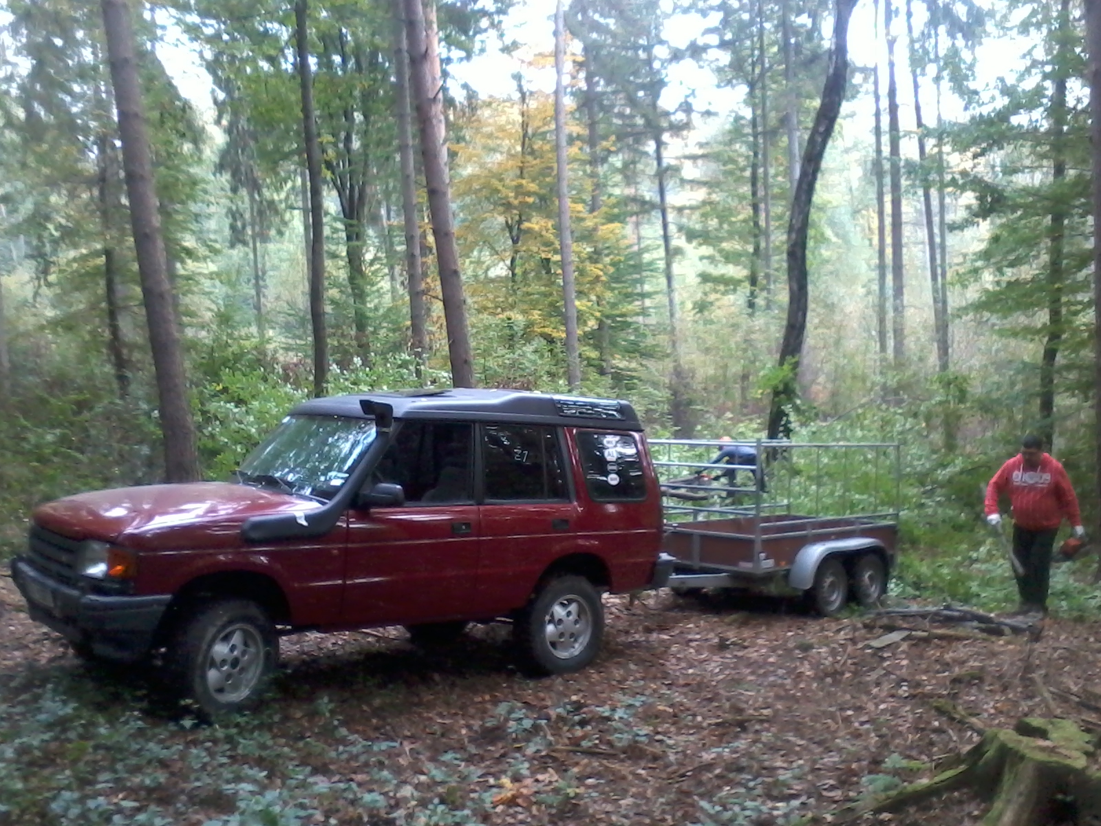

Stk prošlo bez problemu ani kryty zadních světel nevadily, což jsem ani nečekal.
První nasazení v lese s vozíkem taky super, musim uznat že proti vitaře je to jine svezeníčko.

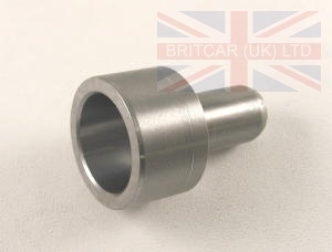

Tak jsem konečně objevil co je to středici ložisko na hardyně,,, To tam sakra vůbec nemám, Má ono se to asi nesazuje na tu zaslepku so kryje matici unašeče na zadnim difu, že?
Tzn mam se na to vysrat nebo to tam dokoupit,,, nevíte jeste se ten ta krytka s čepem na kterem je nasazeno to ložisko dá někde dokoupit,, se bojim že ta moje bude v ha...........
Co dávate za kříže stači nějáke obyč za 3kila? nebo je to blato?
- Land Jirka
- Příspěvky: 3622
- tel.: +420731913431
- auto: Land Rover
- Bydliště: Boskovice
Re: Kupcova D1 problem s převodovkou
Dej zadní kardan s dvouma křížema a máš klid.
Kříže už dávám jedině GKN a nebo lepší.
Jestli myslíš tu věc na obrázku, tak to asi někde mám
- Přílohy
- 000 čep.jpg (13.76 KiB) Zobrazeno 7510 x
jj to je ono, Jak bude čas tak na to kouknu v jakém je to stavu. a podle toho by jsme to pořešili.

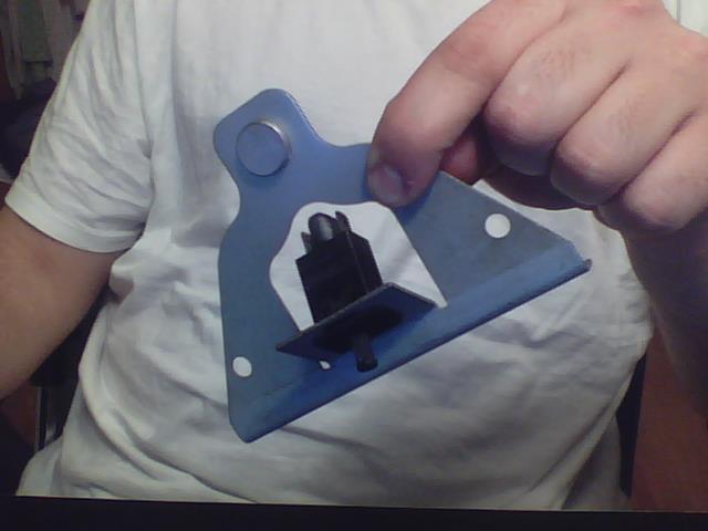

Jsem dnes pokračoval ve skládaní vnitřku a narazil jsem na problem, když zavřu kastli nedrží.
Tzn. nahoře mi chybí nějaky kus plechu,, někde by mělo byt přidělano osvětlení a čidlo.
Mám tip na tenhle dil co mi zbyl,, ale nějak mi to tam nejde napasovat,,, je to z toho nebo jsme vedle?
- Přílohy
- P1410291832091.jpg (26.91 KiB) Zobrazeno 7428 x
- Hubert
- Příspěvky: 2536
- tel.: 724878985
- auto: D1 300 TDI, D3 TDV8
- Bydliště: Kousek do Třebíče
Je to z toho.

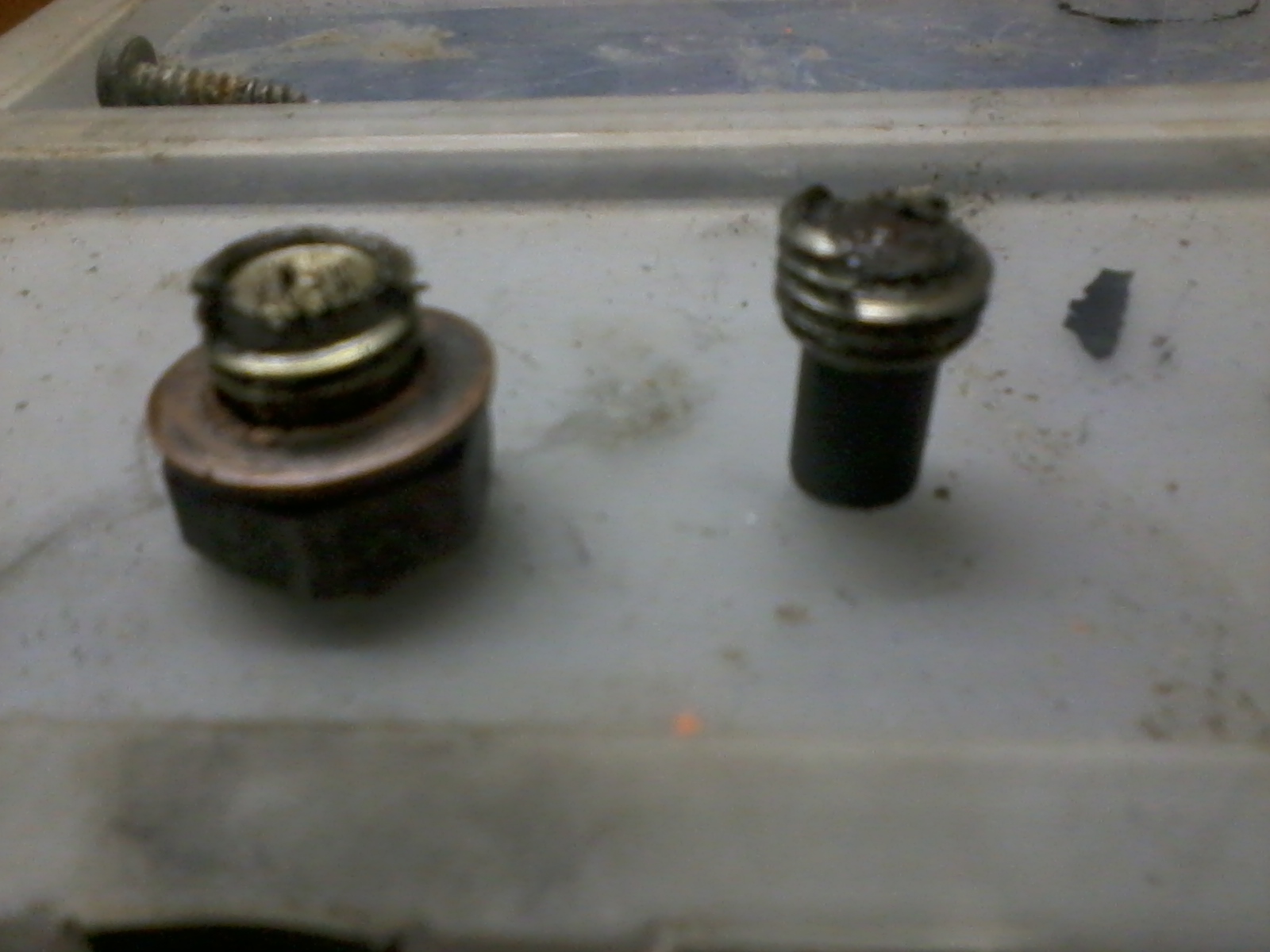

Samozřejmě aby toho nebylo málo se mi utrhl vypustny šroub převodovky, takže nový větší vyvrtat diru a zalepit lepidlem na zavity,, doufam že to vydrži.

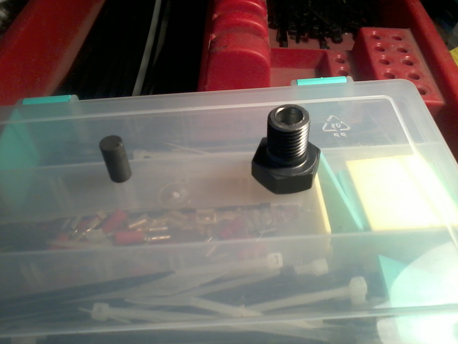

Blbě, zkoušel jsem to různými stahováky, reverzním kladivem, za tepla a nakonec jsem vzal vrtačku a udělal dvě díry na kraji toho vodícího čepu, které zasahovaly částečně do toho čepu a částečně do unašeče. Potom už to šlo vytáhnout stahovákem. Bohužel, je to demontáž nevratná, ani středící čep ani unašeč se nedají znovu použít. Je to dost blbé, kdybych třeba potřeboval jenom vyměnit gufero.
A pro dokreslení, jak to tam drželo - koupil jsem si i M8 pevnostní šroub označený 10.9 a ten jsem přetrhl.
A podporučuju rovnou vyměnit i gufero, co je pod unašečem schované, já jsem to neudělal a od té doby to lehce rosí.
