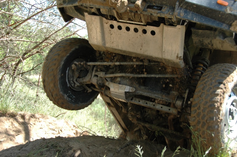

- Tady si nejsem jistý, řidič není vidět, zde je názorně vidět ochrana podvozku na disco II
- DSC_7304.jpg (224.32 KiB) Zobrazeno 12078 x

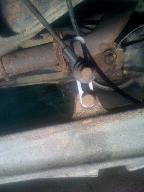

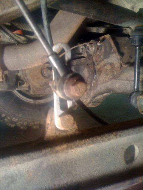

Fotky pro Zbyňka, kvalita hrozná, ale dá se z nich poznat o čem jsme se bavili...
