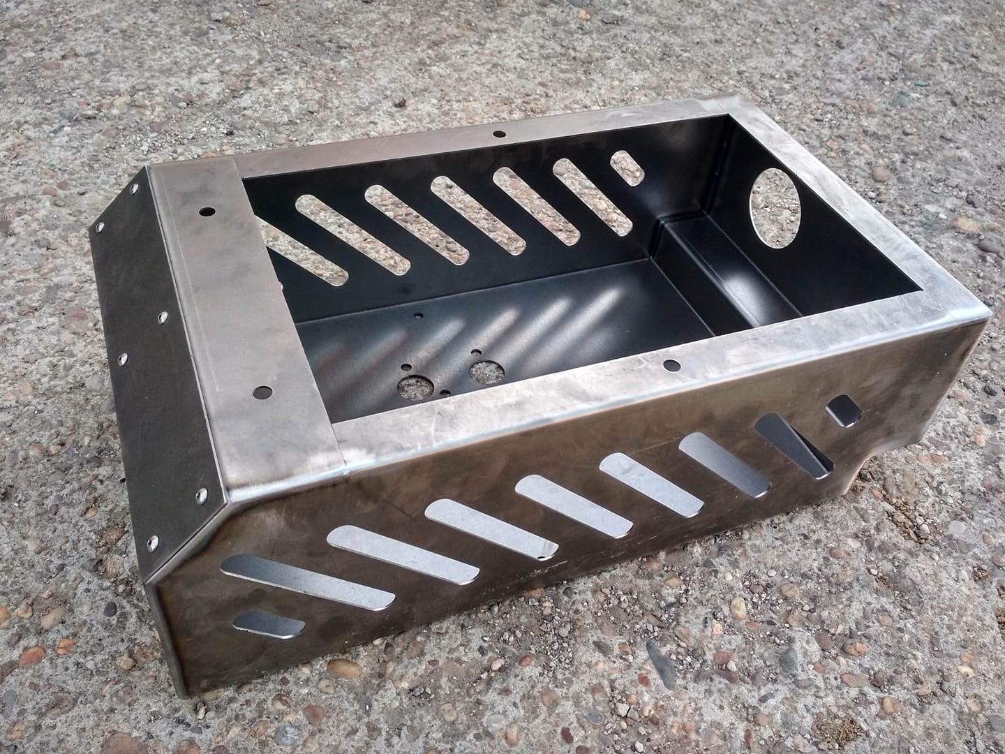

moja verzia

Zdravim.. keďže sa vonku ochladilo, tak k slovu sa dostal aj bufík.. (montoval som čínu z Ali, v čase corona PN) začal som ho viac používat lebo v 300 to kúrenie veľmi nekúri.. mal by som otázočku jazdíte normalne zo zapnutým bufíkom, či len ked stojíte??
Too Martin Š. Mal by si viac foto toho kastlíka? Ja som si vyrobil doma z " odpadu", foto časom pridam..
