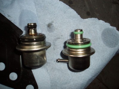

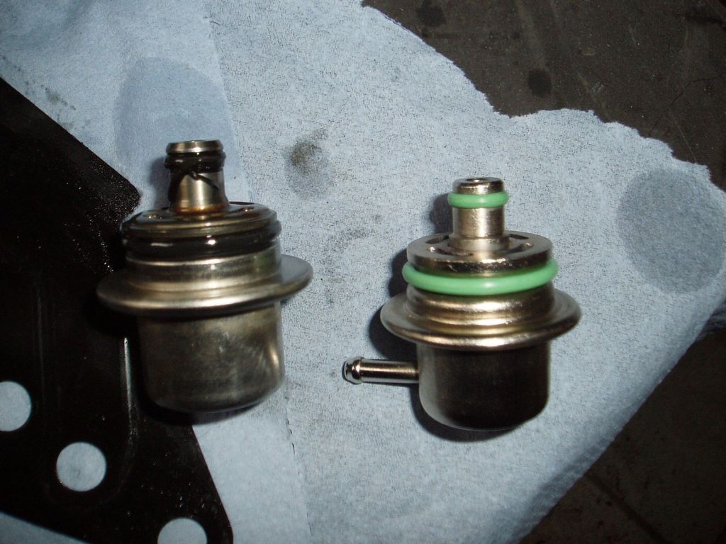

#23 Příspěvek od MarekS » 11 dub 2013 13:30
Tak jsem to asi konečně odhalil měřil jsem tlak čerpadla,kontroloval,netěsnosti,napružil jsem pružinku v čerpadle a nic nepomohlo :sweat
Ale Libovka mě dobře naved když mě říkal,že tím odvzdušňovacím ventilkem mu to odplivne do nádrže já když jsem odpojil tu přepadovou trubku tak ani při nasliněným prstu žádnej náznak nějakého propouštění :think V sobotu mě navštívil "Kamarád" :D :D :D s defíkem donutil jsem ho tu trubku rozpojit a jemu při zapnutí klíčku bublinky šli,ale strašně málo.
Objednal jsem ventilek a už 2 dny ráno starty v pohodě a přes den taky tak uvidíme budu to sledovat.
MarekS
Re: D2 TD5 nestartuje
#24 Příspěvek od MarekS » 12 dub 2013 13:39
Tak 3tí den opět dlouhej start a to už jsem se tak těšil,že to bude v pořádku tak šel ven regulátor náhradní už byl nachystanej co kdyby něco a první vyditelnej důkaz,že je něco špatně.
Psalo se tu o regulátoru,kterej je novej a má stříhlou gumičku asi i můj případ,protože při vyndávání se to stát nemůže.
