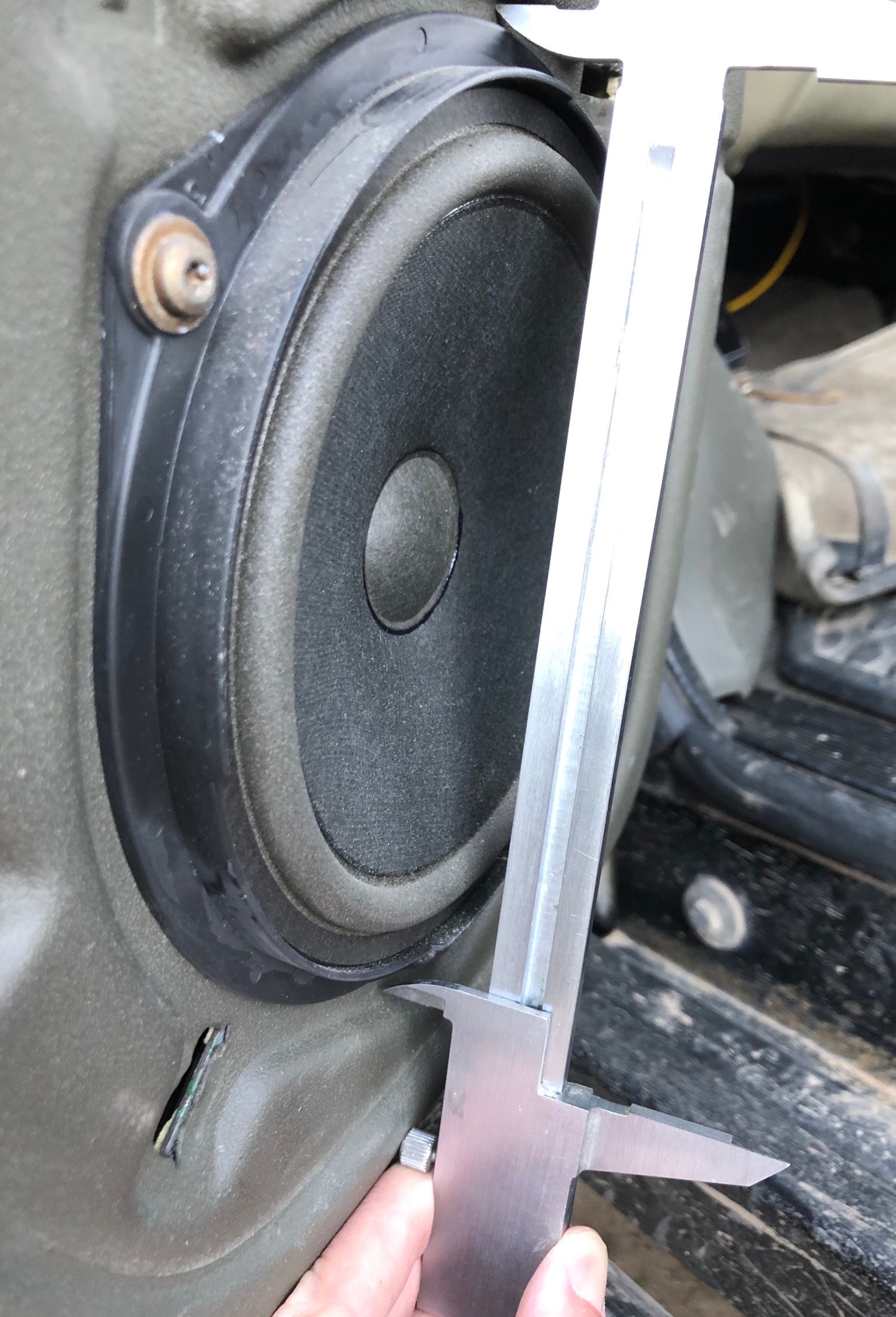

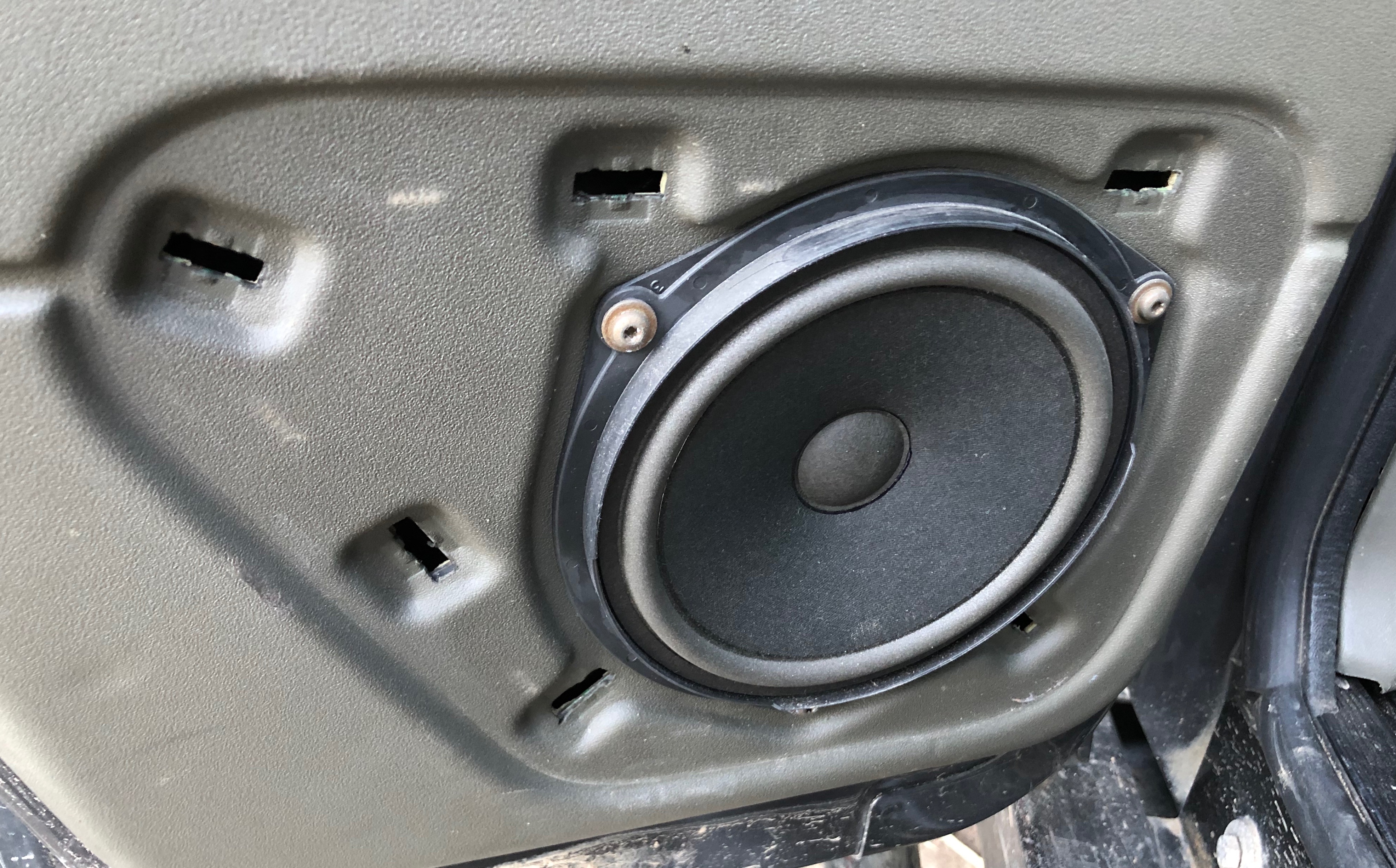

#24 Příspěvek od habakuk » 08 dub 2020 21:21
Tak jsem sundal mřížku, repro má průměr 15,7 cm a na druhé fotce je na posuvce nastaveno 16,5cm tedy půjdou tam dopasovat.
Hloubka od plastu po mřížku 1,3cm.

#25 Příspěvek od Miklosxxx » 09 dub 2020 11:45
Ja som zvecsoval otvor v plechu aby to neopieralo o mrizku.
Co by som sa zameral je davat si bacha na okno. Radsej by som volil reproduktory z vecsim magnetom,ale tak aby nevadilo mechanizmu skla.

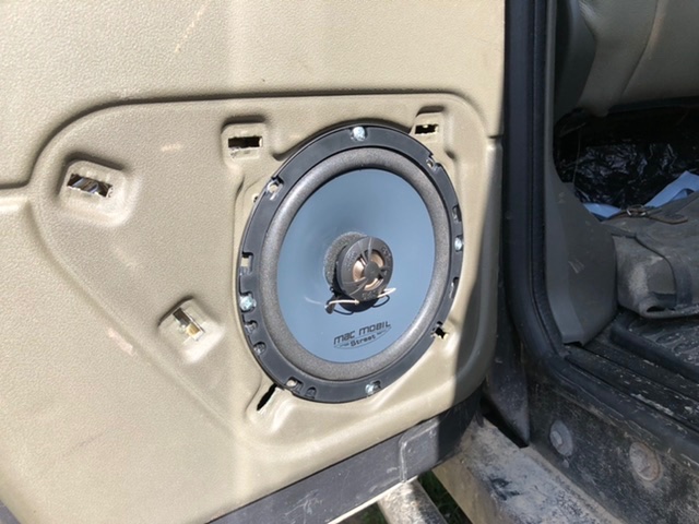

#26 Příspěvek od habakuk » 23 čer 2020 22:10
Tak jsem dnes vyměnil zadní reproduktory koupil jsem Mac Audio Mac Mobil Street 16.2F bylo potřeba vyvrtat 3 nové díry pro šrouby. Jeden jsem zachoval.
Dveře jsem komplet vytlumil tak jsem zvědav zda to bude poznat.

#28 Příspěvek od Shenkyy » 04 srp 2020 09:40
habakuk píše: 23 čer 2020 22:10 Tak jsem dnes vyměnil zadní reproduktory koupil jsem Mac Audio Mac Mobil Street 16.2F bylo potřeba vyvrtat 3 nové díry pro šrouby. Jeden jsem zachoval.
Ahoj. Tak co ty repro? Spokojenost? Vymýšlím, jaké tam dám, nemám ani výšky ve sloupcích..a taky by mě zajímalo nějaké pěkné umístění pro subwoofer, nechce se mi rušit jeden kastlik v kufru..kdyby vás někoho něco napadnulo..díky :cool

#29 Příspěvek od habakuk » 04 srp 2020 10:25
No u mě se jednalo o zadní repro tedy bez výšek. Dopředu se dívám po něčem o třídu kvalitnějšího tedy i s oddělenou výškou.
Pokud nemáš repro s výškou z výroby tam bych koupil kryt sloupků s mřížkou různě se tu prodávají za 100-200kč a zabudoval to tam.
Kabeláž už bude pohoda.
Subwoofer mě trošku mrzí, že jsem nenatáhl kabeláž když byla střecha dole a uvažoval jsem odpojitelnou tubě nebo box přímo do kufru.
Tedy zesilovač může být až za kapsou kufru na plechové stěně a kabeláž ven.
Případně zda nevyužít tovární umístění co bylo v zadních dveřích pro H/K na najít tam kvalitní repro do něj.
