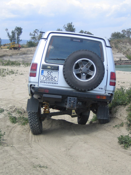

Jsem ztratil zadní kryt diferenciálu. Byl tam našroubovaný a několik měsíců si užíval OFF života. Pak šlo auto na servis k Mihalíčkovi a kryt je pryč. Prý tam vůbec nebyl... no což stát se může cokoliv. Ale otázečka zní, co myslíte na tohle??? :?: :?: :?:
Je to od firmy QTservices přímo na DII dozadu. Máte někdo zkušenost?
The price on this item is ?50.00 plus VAT, postage to the Czech republic
would be ?18.00

#23 Příspěvek od karel » 16 led 2008 06:35
Proč ne, něco podobného má i jezbera na své D1
