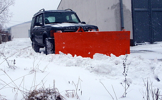

Zatím moc sněhu není, ale Macejky1 se vytáh. Pluh funguje na jedničku. Ani zmrzlý sníh není problém.

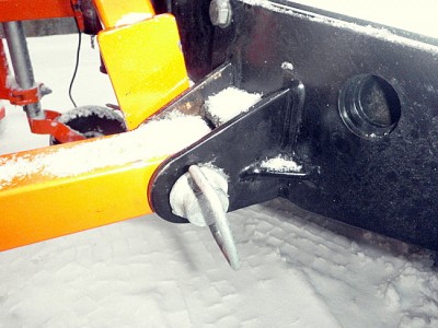

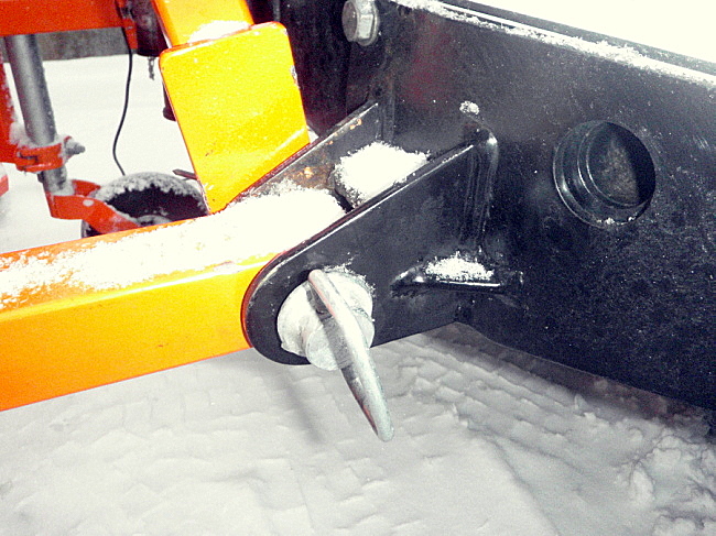

taky premyslim, ze bych u Macejkyho objednal takovou vec, myslis, ze by jsi, prosim, mohl udelat par fotek - treba detaily uchyceni?
diky moc.

#25 Příspěvek od toruk » 10 úno 2013 20:37
jo, za světla ho blejsknu. Mám ho na pevnosťáku na dvou čepech a zvedám ho přes hrazdu navijákem.

#27 Příspěvek od toruk » 10 úno 2013 21:19
macejky1 píše:Jsem rad ze jsi spokojenej. A ze po drobnych porodnich bolestech dobre slouzi.
Hrne fakt dobře, jako traktor. Pod úhlem nadskočí i na nerovnosti, obrubník apod. Už chybí jenom ten sníh. :mrgreen:

uchycení na čepy do nárazníku. Detaily uchycení domluvíš s Macejkym, měl bys mít hlavně naviják.

Navijak mam a ARB naraznik taky - jen jsem chtel vedet, jak se to pripojuje. Takze jestli se nepletu, tak na naraznik se nasroubuje plat s oky na cep a do toho se to cele pridela?

možností je víc, záleží na domluvě. Pokud se ti tyhle držáky líbí, je to asi nejjednodušší. Na léto je sundáš a hotovo.

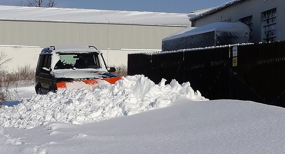

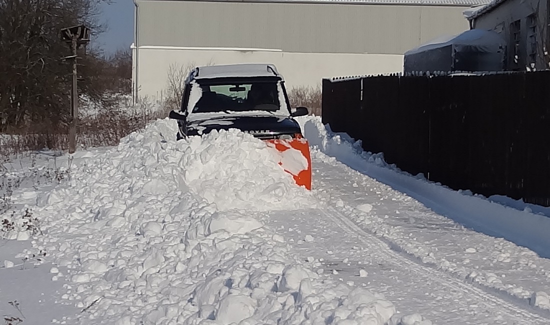

toruk
Příspěvky: 96
Registrován: 09 led 2012 23:24
tel.: 777881473
auto: D II
Re: sněžný pluh

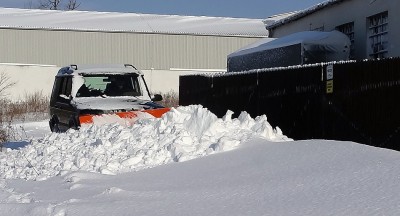

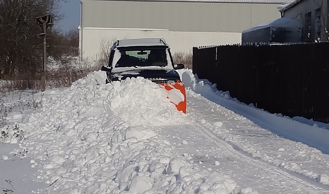

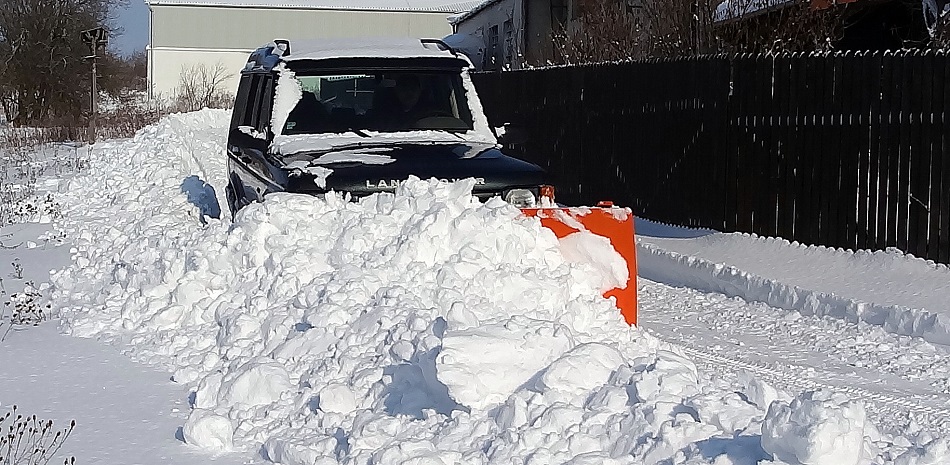

#38 Příspěvek od toruk » 01 dub 2013 11:13
Konečně trochu sněhu :grin:
Dvakrát do jedné řeky nevstoupíš.
ATOL
Příspěvky: 410
tel.: 777 832 708
Bydliště: Vojnův Městec
Re: sněžný pluh
#39 Příspěvek od ATOL » 01 dub 2013 11:34
pěkně ti to hrne.... :yes
macejky1
Příspěvky: 2222
tel.: 736245909
auto: EX Freelander, RRC
Bydliště: Trebíc
Re: sněžný pluh
#40 Příspěvek od macejky1 » 01 dub 2013 16:24
Koukam ze se nebojis zabrat :-) Doufam ze pluh drzi dobre.
