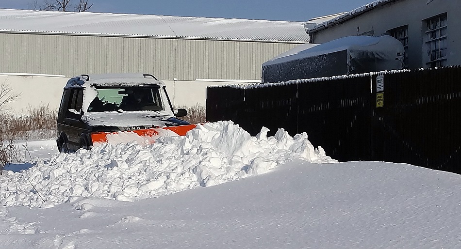

Zatím moc sněhu není, ale Macejky1 se vytáh. Pluh funguje na jedničku. Ani zmrzlý sníh není problém.

Jsem rad ze jsi spokojenej. A ze po drobnych porodnich bolestech dobre slouzi.

Hrne fakt dobře, jako traktor. Pod úhlem nadskočí i na nerovnosti, obrubník apod. Už chybí jenom ten sníh.

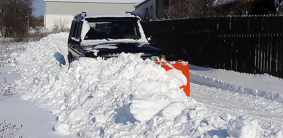

pěkně ti to hrne....

Koukam ze se nebojis zabrat
Doufam ze pluh drzi dobre.
