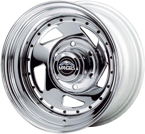

#24 Příspěvek od MOPADŽI » 18 říj 2007 23:58
Dano, disky již řeším a měli by to být :D černé Mangelsy 8"x16" a za dobré peníze. V pondělí budu vědět více :idea:

#25 Příspěvek od MOPADŽI » 20 říj 2007 13:01
Ještě jsem dám nějaké další alternativy :mrgreen:

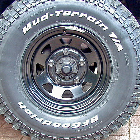

#26 Příspěvek od MOPADŽI » 20 říj 2007 13:10
Můj výběr je takový to. A již se těším až to tam nainstaluji :D :D :D Pneu BF Goodrich Mud Terrain T/A a diska MANGELS Black Triagular. Na obr. jsou sice DOTZ, ale jsou téměř identické :lol:

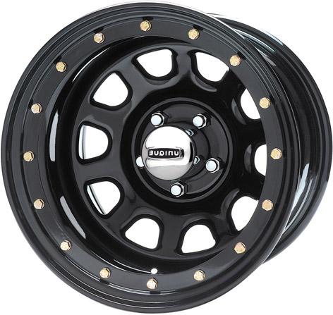

#27 Příspěvek od MOPADŽI » 20 říj 2007 13:13
A když už jsem tady tak ještě něco na čumendu :lol: :lol: :lol:

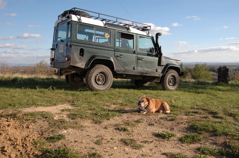

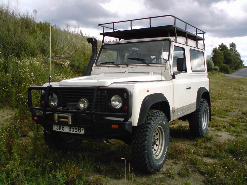

#28 Příspěvek od krrtek » 20 říj 2007 21:33
já mám tedy 255/85/R16 a pružiny plus 2" a SUPER
(97.18 KiB) Staženo 2383 x
Kola
#29 Příspěvek od MOPADŽI » 20 říj 2007 22:11
Teda Krtku, fakt hezký Defoš :Pohoda: Pružiny máš delší o dva palce, to jsem pochopil :idea:, musel jsi něco při jejich montáži ještě vyměnit :?:, nebo ostatní je standart :P :P :P .

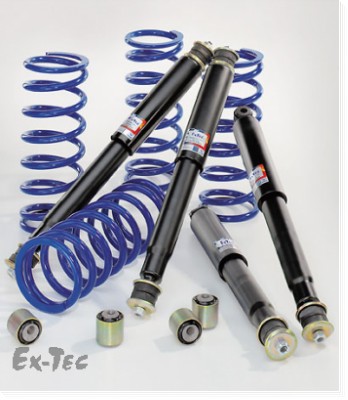

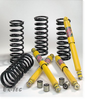

#30 Příspěvek od MOPADŽI » 20 říj 2007 22:17
Jedna z plánovaných etap :coze: :coze: :coze: , bude toto:
nebo tento
nebo tento

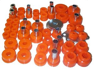

a také silembloky
a také silembloky
Buďto tento
Buďto tento

#31 Příspěvek od krrtek » 20 říj 2007 22:55
MOPADŽI píše:Teda Krtku, fakt hezký Defoš :Pohoda: Pružiny máš delší o dva palce, to jsem pochopil :idea:, musel jsi něco při jejich montáži ještě vyměnit :?:, nebo ostatní je standart :P :P :P .
pouze péra a tlumiče,
ale doporučuju excentrický silentbloky a nebo lépe celá ramena, na silnici trochu plave - kvůli posunutému záklonu nápravy...

Pro Krrrrrtka, no rozhoduji se co a jak :shock: Zvednout to chci také :roll: , chtěl bych se ale vyhnout tomu "plavání" :shock: :shock: :shock: . Pořád tedy hledám na netu co a jak a sháním všemožné rady :idea: :lol: :idea: .

#36 Příspěvek od krrtek » 22 říj 2007 13:02
plave to fakt jen lehce, ale excentrama to eliminuješ úplně...
samozřejmě jak zvedneš těžiště taky se trochu rozhodí stabilita, tak můžeš zdvojit tlumiče, všechno se dá vychytat.

Já jsme v létě zdvihnul defika +2 place dál jsme nové ramena dopředu i dozadu vzadu tlumiče +200kg, v předu heavy brutus a defik sedí jak přilepený. Samozřejmě jsme dal celou sadu polybusche novou. Žádné zvuky od kardanů nic šplape to jak brus.

#39 Příspěvek od Admin » 22 říj 2007 16:28
MOPADŽI píše:Jedna z plánovaných etap :coze: :coze: :coze: , bude toto:
Mám zkušenosti s oběma tlumičema. Osobně bych volil OLD MAN EMU asi nejlepší poměr cena/kvalita.
Ex-tecu vyrábí tlumiče Sachs.
