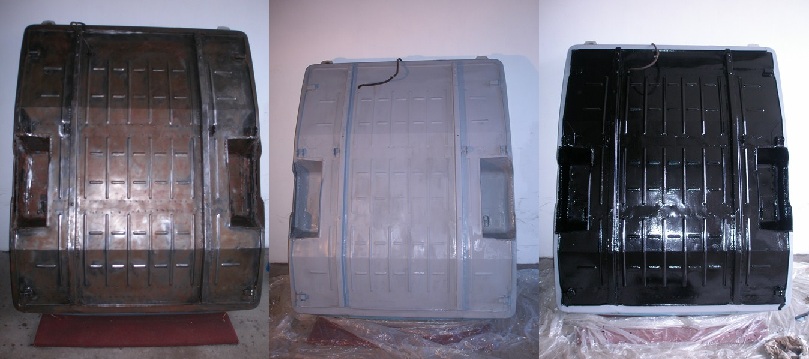

Práce s drhnutím se nebojím, prostě vezmu kartáče a kotouče a budu drhnout od rána do večera dokud mi ruce neupadnou. Více mě spíše trápí montáž a demontáž a správné použití nátěrů a barev. Třeba v pondělí až to začneme montovat zmoudřím a udělám nějaký kompromis, uvidíme. Přál bych si, aby mi Disco dole ladila se Skifem - tam jsem taky myslel, že mi ty ruce upadnou
- Přílohy
- vlek spodek.jpg (95.44 KiB) Zobrazeno 3737 x
Naposledy upravil(a) Benjamin dne 16 kvě 2012 01:29, celkem upraveno 1 x.
