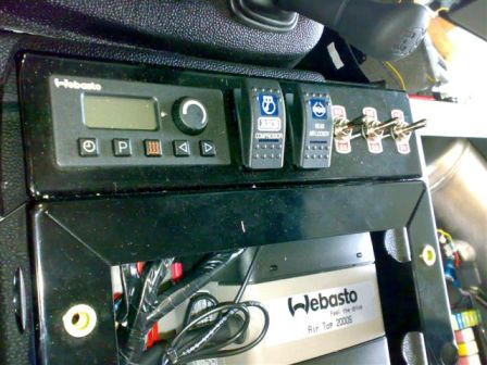

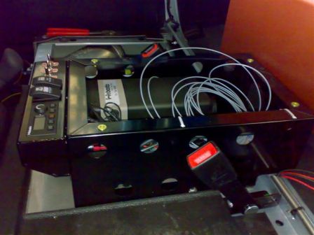

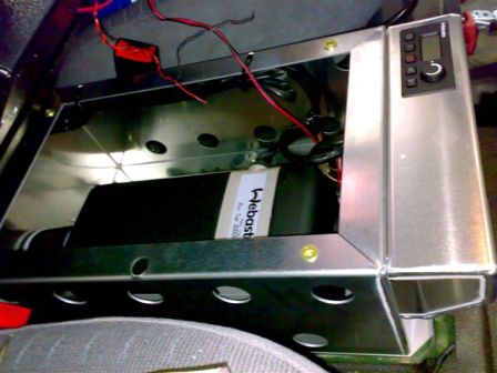

Tak jsem k teplovodnímu topení přidal teplovzdušné. Obojí mám Webasto. Zvažoval jsem i Ateso, ale nakonec jsem se "vrátil" k Webastu, jak jsem měl od prvopočátku v úmyslu. Rozhodl jsem se o komplexní řešení od Ex Teku z Německa. Jedná se o samotné topení a takovou "děrovanou kisnu" z Al plechu v které je umístěno. To vše je pod cuby boxem. Samotný cuby box, se tímto zvedne cca o 10cm a je tedy příjemější na opření pravého loktu za jízdy (mám vyšší sedadla z D1, takže vyhovuje). Mám rád pěkné a "vychytané" věci a tento komplet od Ex Teku, splnil mé očekávání. Montovali mně to sice 6hod. z původních a avizovaných 3hod., ale hlavním důvodem prodloužení montáže bylo to, že jsem si pořád něco vymýšlel....např. lodní kompas a jeho zapojení...už mně konečně funguje :wink:
#34 Příspěvek od MOPADŽI » 08 lis 2008 20:24
A ještě:
Příspěvky: 5139
#35 Příspěvek od DanoDEF » 08 lis 2008 20:34
MOPADŽI píše:A ještě:
.... foto 031120081024.jpg nie je z tvojeho auta... :D
.... inac pekne to je.
#36 Příspěvek od MOPADŽI » 08 lis 2008 20:58
Není Dano, správně. To je z auta, které tam upravovali celé. Byla to úplně nová, stříbrná 110, která zatím neviděla ani terén, ani silnici. No krása. Přidávám ještě foto celé kisny s webastem, co do ní montovali. Byla v černé barvě, ladili to k interiéru, byl celý černý. Ale měla jen zadní špéru, tak bych ji nechtěl :lol: :lol: :lol:
V černém provedení a se zástavbou ovládání kompresoru a uzávěrky, přídavných světel
