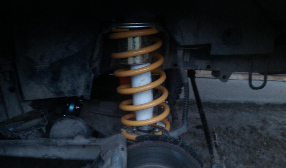

tak som na to trochu pozeral a spravil som tam aspon par mm miesta aby to nesuchalo...
pridavam fotku aby ste verili ze ten konus nieje zalozeny nakrivo ale netusim co je spatne tak cakam reakcie

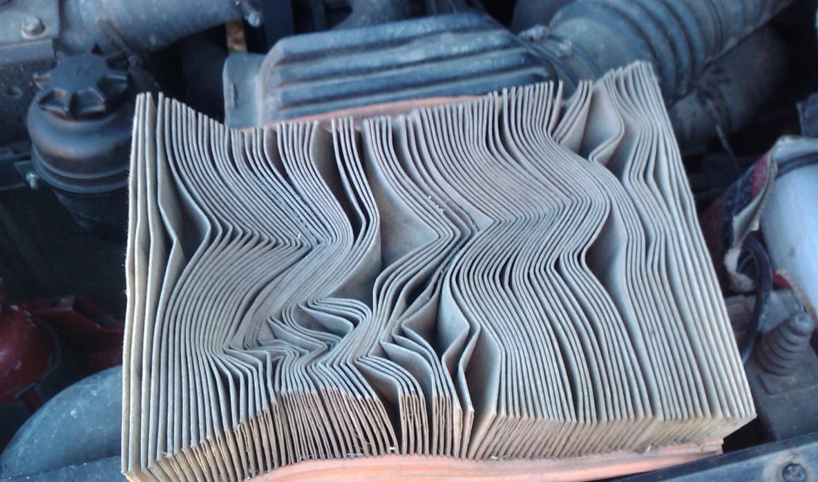

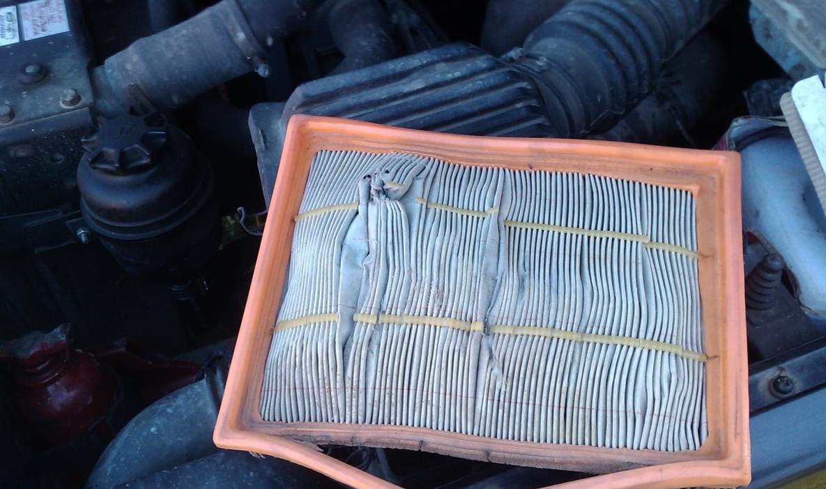

a este tak pomimo otazka co dokaze spravit s filtrom toto - foto :chuckle

Příspěvky: 7958
Re: 2"lift DI paddock - problem
#32 Příspěvek od Sláma Karel » 16 pro 2011 18:08
To že jsi nasál vodu do sání.
A co se týká toho pera, nebylo to auto bourané na pravý předek? Že by byl posunutý rám dozadu v těch ohybech.
A na co tam máš tu podložku pod kardanem :shock: Jsi tam dával nějaký kratší kardan? Nebo jak se ti to tam mohlo vejít. To vypadá, že máš možná posunutou nápravu dopředu.
Bych věřil, že to bylo bouraný a je to dorovnaný nějakou podložkou pod šavlí. Vyfot ten držák kastle a přední nápravy na pravé straně.

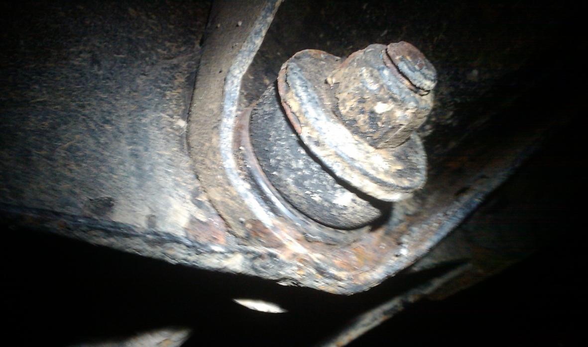

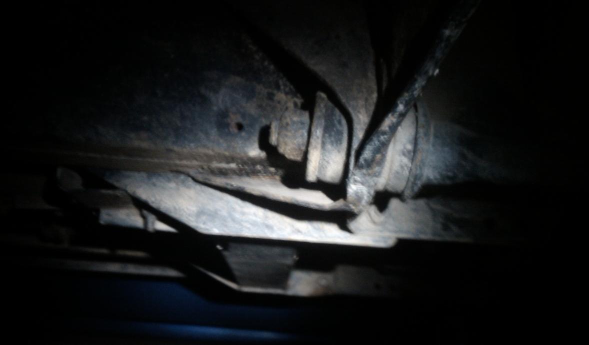

#34 Příspěvek od gibson » 16 pro 2011 18:29
kvalita biedna
obe strany
(40.57 KiB) Staženo 62 x
(43.97 KiB) Staženo 62 x
Příspěvky: 7958
#35 Příspěvek od Sláma Karel » 16 pro 2011 18:34
To vepředu mezi tou gumou a rámem je podložka? Nebo je to součást rámu? Takhle to není moc vidět.

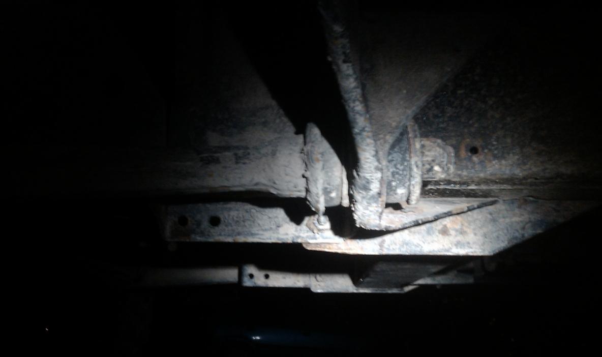

gibson
Příspěvky: 3321
tel.: +421907201052
auto: D1, mini, L322 Tdv8
Bydliště: stará ľubovňa
#36 Příspěvek od gibson » 16 pro 2011 18:40
idem to omrknut, 5 minut...
gibson
Příspěvky: 3321
tel.: +421907201052
#37 Příspěvek od gibson » 16 pro 2011 18:50
vyzera to byt sucast ramu, z oboch stran je to rovnake

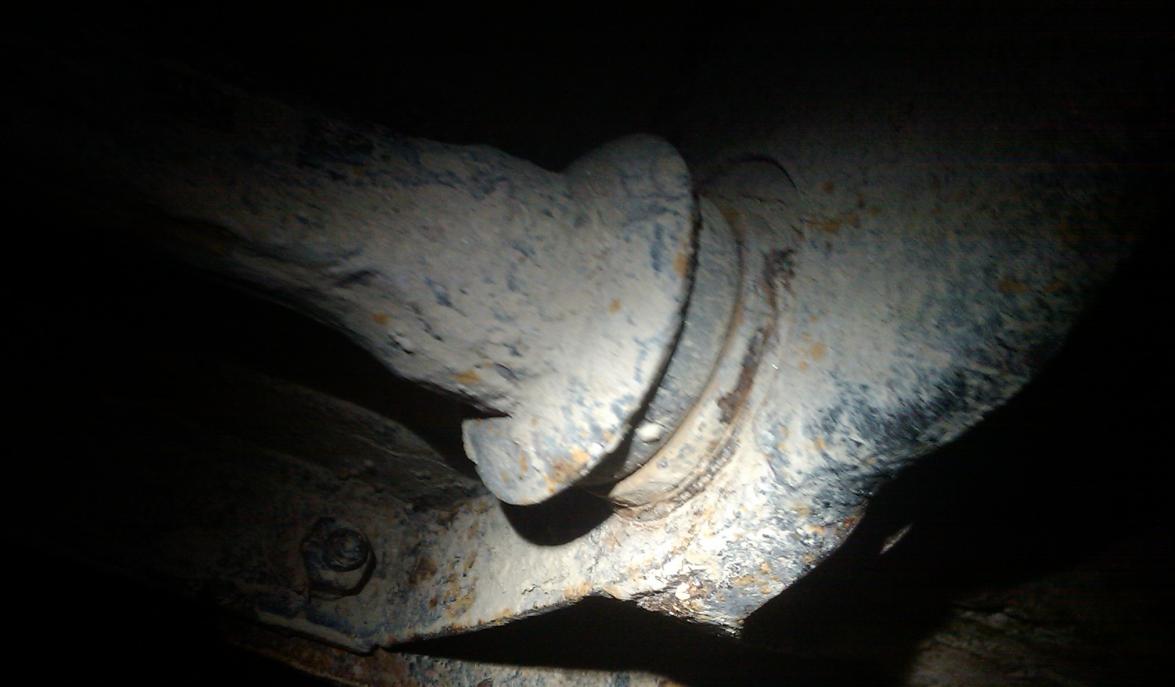

gibson
Příspěvky: 3321
tel.: +421907201052

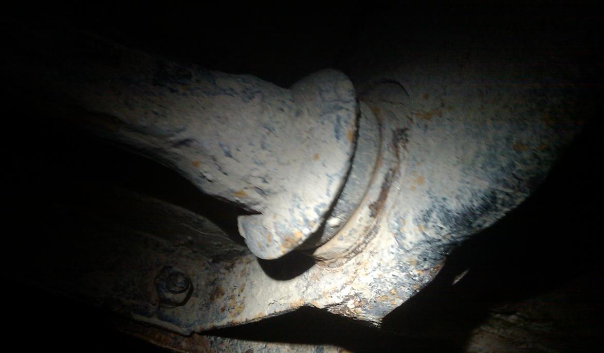

#38 Příspěvek od gibson » 16 pro 2011 18:53
foto
(58.55 KiB) Staženo 55 x
(85.2 KiB) Staženo 55 x

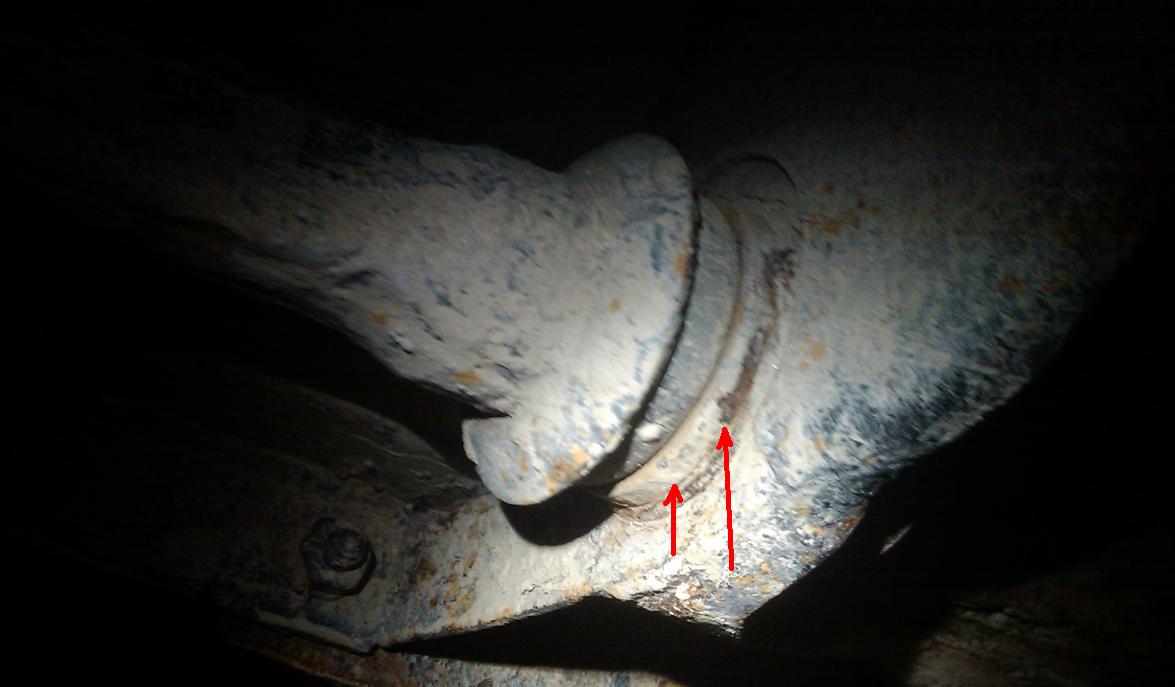

Příspěvky: 5138
#39 Příspěvek od DanoDEF » 16 pro 2011 19:58
Sipky ukazuju ako by tam bola medzera-prasklina teda vlozena podlozka. Skus porovnat s druhou stranou.
To s filtrom je normalne ak sa pouziva urcita "kvalita".

gibson
Příspěvky: 3321
tel.: +421907201052
#40 Příspěvek od gibson » 16 pro 2011 20:12
diky, ale to je skrabanec co som spravil klucom ked som stamat odskrabava blato aby som si bol isty ze to nieje podlozka...
najradsej by som sa pozrel na ine disko ako to ma vyzerat ale viem asi len o jenom a ten parkuje pred domom...
mozno zajtra aby som nevyzeral ako zlodej :bandit
