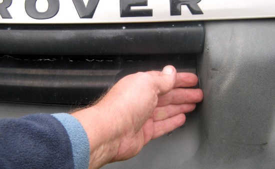

Ahoj, mám dotaz co se týká výměny baterie. bez varování mě opustila a když jsem koupil novou a chtěl ji vyměnit, vznikl problém-nemohl jsem povolit ten šroub , kterým je přišroubován takový plastový "lichoběžník", který drží baterku v držáku. Použitím násilí jsem starou vypáčil ven a dostal tam novou, ale ten plastový lichoběžník teď baterku nedrží. šroub se protáčí a nejde ani páčením povolit. Pilka na železo se tam nevejde abych uřízl hlavu šroubu a flexkou mám strach abych neshořel. Nemáte někdo nějakou fintu nebo zkušenost? Dík.

No já bych vytáhnul světlo což je brnkačka ,a pak máš pěknej přístup.
Re: Nabíjení baterie
No s tym svetlom.. keď som ho potreboval vybrať, tak tie vrchné skrutky sú brnkačka, ale svetlo (pravé, predpokladám že i ľavé) drží ešte niečo zo spodu, bude tam skrutka a dostať sa k nej bude potrebné vybrať ten plastovy blatník. Ja som to potom vzdal. Takto to mám na F1 rv2001.
Myslím, že pod tým plastovým úchytom bude zo spodu pribodovaná matica a ten zvar sa utrhol. Ak tú skrutku nejde vybrať tak, že pri točení sa zároveň ťahá von, bude sa potrebné k nej dostať zo spodu. U mňa ten úchyt už pri kúpe nebol.

K tomu šroubku se lehce dostaneš pokud sundáš přední mřížku,já mám ruce jak lopaty
a dostal jsem se tam.

Allane dík za radu, vyzkouším. Jen co rozumíš přední mřížkou?

Díky, hotovo. Šroub jsem uřízl(spodní půlka mi sice spadla někam dolů na šusplech a už jsem ji nenašel, ale časem se určitě vytřepe), šroub nahradil novým a už je to OK.
