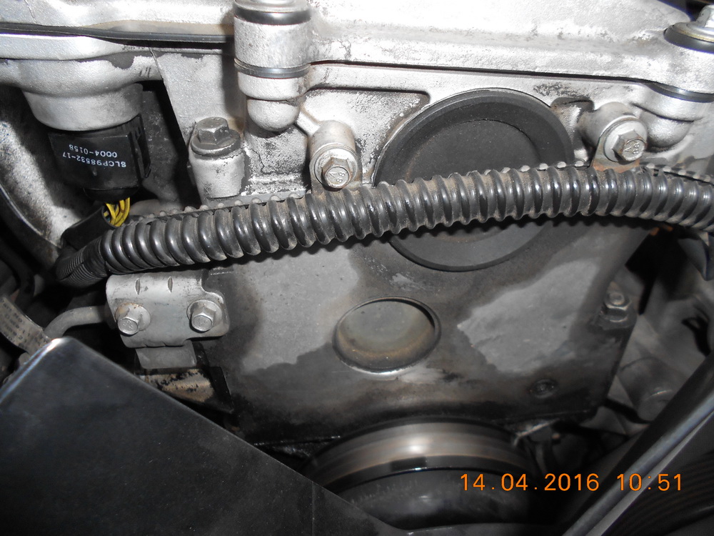

Pokial je "dekel vacky" ten okruhly plast tak tam som tesnenie menil nedavno je to okolo neho trochu mastne ale odtial to asi nebude.

Zkus to okolo toho víčka umejt, ať se nedivíš. A ano, je to ono.

Poriadne poumyvaj cele okolie toho stupla a vyutieraj dosucha. uvidis ze zachvilu to je mastne znova. Steka to dole na alternator a potom dole na vanu. Vrtula to naviac pekne rozfukava aj dozadu.
Ja to mam na aute rovnake. Menim ten O kruzok (niekedy aj cely stupel) pri kazdej vymene oleja a po cca 1000km je to mastne znova. Asi je to vlastnost niektorych kusov td5 ze sa to neda poriadne utesnit.

co je ten drziak s dvoma srobami? nejaky pozostatok EGR? este som to na Td5 nevidel

Ano, bol tam prichyteny EGR. OK, poumyvam, budem sledovat, dam vediet, dikes.

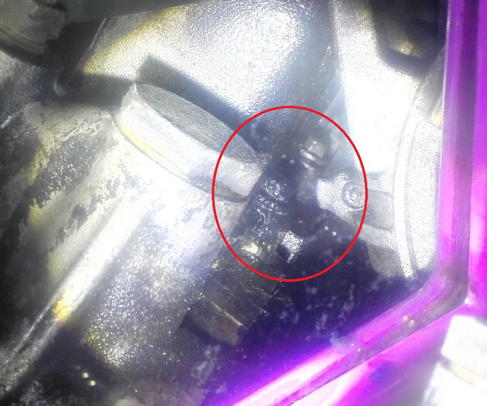

Som sa na to zameral a vyzera to ze to tecie z nasavacieho potrubia z priruby prveho valca. Vyfotil som to cez zrkadlo. V kruzku vidno spodne skrutky sania prveho a druheho valca. Ma s tymto niekdo skusenost? staci vymenit tesnenie? Dik..

podla mna to ide z toho predneho dekla a vrtula to rozfukava dozadu...umy si motor (napr teplou wapkou), a uvidis ze vsetko ide z dekla na vacke. tiez som si myslel ze mi tecie kadeco (vakuova pumpa, lepeny spoj na hlave) a nakoniec je to len ten cierny dekel.

S tym deklom som mal pataliu pred casom, pamatam si ako to vyzeralo, bol mastny cely predok smerom dole. Ked som vymenil gumicku predok suchy. Vcera som to vytrel a po cca 20km suche.
Zhodim sanie a uvidim, tu pravu prednu cast motora mam zachcanu od kedy som Disco kupil.
