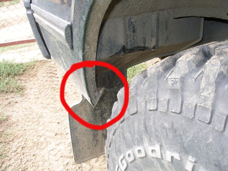

#25 Příspěvek od Pavel C » 13 zář 2007 14:06
Land Jirka píše:
Pavel C píše:Mám tam ještě 2" lift a auto je vyšší skoro o 20cm
Dávals taky rozšiřovací podložky pod kola, nebo je to bez. :?:
Je to bez podložek. Jen jsem musel trochu zahnout lem na zadním blatníku za kolem, neboť to při křížení trochu drhlo.
je to trochu od blata

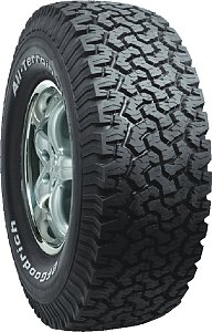

#32 Příspěvek od Jarys » 26 zář 2007 21:57
Tak jsem si vybral BFGoodrich ALL TERRAIN T/A KO 265/65 R18 122R. Potřeboval bych 5 kusů a nemůžu je nějak sehnat. Poptával jsem na čtyřech eshopech a nikde nejsou skladem. Nemáte někdo nějaký tip jak je sehnat? Nemáte někdo spolehlivého dodavatele?
Disco mi zachránilo život
Hunter
Příspěvky: 1509
auto: Free I Td4 AT
Bydliště: Jičínsko
#33 Příspěvek od Hunter » 27 zář 2007 07:10
Sice nevim, zda je maji, ale spolehlivy je http://www.akcnipneu.cz/ objednal jsem, telefonicky domluvil podrobnosti a za par dni jsem mel pneu doma. Ty BFG ATcka nejsou spatny, ale na zimu?

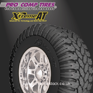

#35 Příspěvek od Jarys » 27 říj 2007 23:22
Dokážete to někdo rozluštit do těch našich mm rozměrů? O jak velké kolo jde?
33/1350R18 PRO COMP XTREME A/T
karel
Příspěvky: 1806
Bydliště: kousek od Přerova
#36 Příspěvek od karel » 29 říj 2007 08:42
Jarys tohle je guma o průměru 33" tedy asi 838 mm,šířka 13,5" tedy cca 34 cm.Nevím kolik máš místa na své D2, podle mě ji tam nedostaneš.
Jarys
Příspěvky: 911
Bydliště: Broumov
#37 Příspěvek od Jarys » 31 říj 2007 23:28
No jo, asi máš pravdu. Já můžu po 2" zvednutí risknout asi tak 31"... a až po otestování se uvidí. Kdyžtak ještě malinko podložkama přizvedu a rozšířím.
